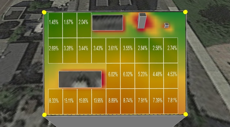

Ik ben me aan het oriënteren op zonnepanelen en zou graag wat advies willen hebben.
Fotos, windrichting en hellingshoek
Afbeeldingslocatie: https://tweakers.net/i/4YiZOiLt2UomVxg_iken5lpitIQ=/full-fit-in/4000x4000/filters:no_upscale():fill(white):strip_exif()/f/image/xwtWdUTnVrIDg6tM03zJg23n.png?f=user_large
Afbeeldingslocatie: https://tweakers.net/i/6q9LA-A3Garsj-qs_qrMWtvuF9s=/full-fit-in/4000x4000/filters:no_upscale():fill(white):strip_exif()/f/image/3yxFAFJWZJFdS9CoY8Ua8wKz.png?f=user_large
Buitenmaten zijn exclusief buitenste rij dakpannen. Afmeting dakpan = 30x34
Windrichting Dak = Z-O
Hellingshoek 39 graden
Schaduw
Geen zachte schaduw. Harde schaduw komt van schoorsteen en pijpje voor afvoer wasdroger die niet gebruikt wordt.
Helaas weet ik niet of we schaduw van het dak van de buren hebben. Op dit moment van het jaar niet, maar ik weet niet hoe dit in de herfst en winter is.

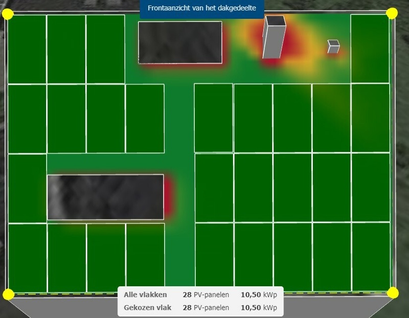

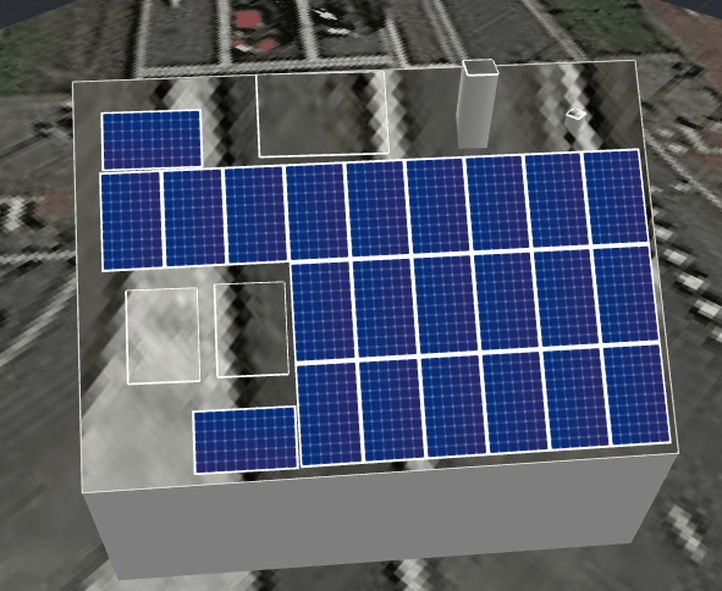

Dit wordt heeeeeel nauwkeurig meten.
Afbeeldingslocatie: https://tweakers.net/i/N5ch5hPyKzUeWyAqwqU60bIjadQ=/full-fit-in/4000x4000/filters:no_upscale():fill(white):strip_exif()/f/image/GlAakjwHUyXzxaQBect5VM11.png?f=user_large
Dit is met een relatief klein Jinko 360Wp paneel van 1692x1029mm, en dat is krap
Met 996x2015 Phono's van 415Wp krijg je iets als dit, maar das visueel en kwa opbrengst minder.
Afbeeldingslocatie: https://tweakers.net/i/WsRvE-SKPEO3oasjKVJII9-cTcQ=/full-fit-in/4000x4000/filters:no_upscale():fill(white):strip_exif()/f/image/NgoJpbNH0OxN0K8S58OwKHDD.png?f=user_large
Hoe dan ook: alles aan een dikke string omvormer en gaan (deze mogelijkheden zijn 7 en 6kW)

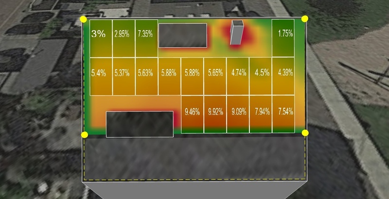

  • AUijtdehaag
Pijpje afvoer condensdroger maak je een klober ventilatiepan van en plaatst een WP boiler eronder.
Dan passen er nog meer panelen.
Verder niets aan toe te voegen hierboven (enkel nog meer panelen en 2 kanten vol)
Edit: shade-fix van SMA lost dat beetje schaduw wel op.
Heb je van de andere kant ook zo een mooie tekening?

Als je toch verwacht dat je gebruik omhoog gaat en op NW ook een mooi dak hebt dan inderdaad gelijk gewoon helemaal volleggen hoor! Dan ben je direct klaar en heb je daar jaren lang plezier van!
Ik heb ook een ZO + NW dak en dat bevalt heel goed voor de spreiding. Sochtends al leuke hoeveelheid stroom, en later op de dag van de NW ook nog een boel. Kijk maar eens naar mijn opbrengst via de link in mijn sig. Ik zit ook in Haarlemmermeer (Weteringbrug)
Maar waarom hier een Enphase toepassen? Als je alleen schaduw hebt in het mindere seizoen (voorjaar en najaar) dan is alleen daarvoor het vaak niet rendabel. Als je toch extra budget hebt besteed dan dit aan de NW volleggen, en / of betere panelen met meer Wp (per m2)w

Ronald schreef op donderdag 13 mei 2021 @ 14:45:
Met wat voor tool maak je deze plaatjes? :)
  • Ronald
  • Laatst online: 07:28
Mr_gadget schreef op donderdag 13 mei 2021 @ 16:58:
SolarEdge designer

mmun schreef op donderdag 13 mei 2021 @ 16:56:
Dank voor jullie reacties tot nu toe.
NW vol leggen gaat helaas niet lukken. Het betreft een twee onder één kap 😉
Goede tip, de lober ventilatiepan. Zou mooi zijn als er dan net nog een paneel naast kan. Volgens mij moet de installateur dan toch eerst het dak op om alles tot op de cm te bepalen.
Een enphase toepassen is geadviseerd maar ik begrijp dus dat dit niet nodig is. Jullie adviseren dus wel om tot de dakgoot te gaan ondanks dat deze panelen in het voor- en najaar deels is de schaduw zitten?
Okee ik dacht dat dit een vrijstaand huis was, maar als je maar een dakkant hebt dan houd het voor jou daar dan vast op inderdaad. Dan zou ik die in elk geval wel helemaal volleggen tot het laatste paneel!
En dan is die schaduw in voor en najaar echt geen groot probleem hoor. Vergeet ook niet dat veel van de opbrengst dan komt van bewolkt weer, en diffuus licht heeft helemaal geen idee van schaduw of geen schaduw. Die is er gewoon ;)
En natuurlijk, ook al is er gedeeltelijke schaduw, dan lossen de bypass diodes in de panelen dat wel aardig goed op. En dat zit bij de prijs van de panelen in. Terwijl Enphase wel een aardig prijskaartje heeft :P

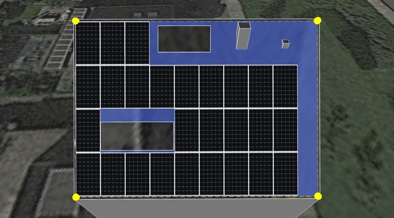

Dat eerste plaatje van @Ronald
(ik denk niet dat er 6 panelen passen op 5m80 naast de dakramen, dus hou ik het op 5 panelen breed daar.
Dan kom je op 20/21 panelen, dat past prima op een 3-fase omvormer.
Maar het is gewoon een puzzeltje... landscape of portrait. (ik puzzel graag, maar dit kost me een avond)

AUijtdehaag schreef op donderdag 13 mei 2021 @ 18:13:
Aja... Dat is even mis gegaan... Had de satelliet foto even als achtergrond gepakt en zodanig geschaald dat de nok 980 was, maar het intekenen is dus door de megablur net niet goed gegaan...

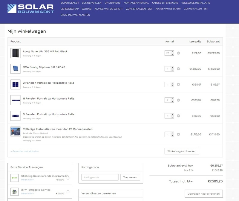

Kijk anders eens op solar-bouwmarkt en solar-outlet
Daar kan je incl installatie aanklikken.
Scheelt wellicht een paar centen.

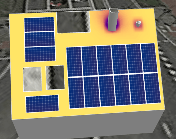

  • Ronald
Dan denk ik dat je
2 - zonneboiler - schoorsteen - weg met die drogerafvoer - 2
Dakramen - 5
Alles in portrait misschien wel red... maar ik nodig je uit om zelf even met Sunny designer te gaan spelen (of SolarEdge designer, wat ik makkelijker vind werken.... betekend niet dat je een SolarEdge moet gaan koppen, in dit geval zeker niet)
Toch een mooie 27 stuks en op een haar na onder de 10kWp (bij 360 Wp panelen die ik ingetekend had) zodat je de KOR kan gebruiken.
  • AUijtdehaag
Afbeeldingslocatie: https://tweakers.net/i/1TWegGjyXJurb8rVfSjzgjCznec=/232x232/filters:strip_icc():strip_exif()/f/image/FGkcD4kOPrLxT9J0sEJVeat7.jpg?f=fotoalbum_tileAfbeeldingslocatie: https://tweakers.net/i/RHyjO1QDPlKcLBQkkSbQLRPe5pc=/232x232/filters:strip_icc():strip_exif()/f/image/R3CRZSDPcKO1c2S8xTuRQBKk.jpg?f=fotoalbum_tile
Eventueel nog 2 extra naast de schoorsteen als je het pijpje weghaalt.
https://www.solar-bouwmarkt.nl/lr4-360-wp-full-black.html
https://www.solar-bouwmarkt.nl/sunny-tripower-80-3av-40.html
Zelf even controleren op de maatvoering.

Ik heb zitten puzzelen in Sunny Design. Het lijkt er inderdaad op dat een 1840 x 1030 paneel, wat betreft maatvoering, het best past.
Ben tot drie opties gekomen maar weet niet of het tweede dakschema handig is.
Bij dakschema (1), zou er rechtsboven in de nok nog een paneel bijgeplaatst kunnen worden.
Voor dakschema (2) weet ik niet of het mogelijk is en wat dit voor invloed heeft op de configuratie.
Dakschema (3) is voor mij eigenlijk geen optie.
Onderste rij panelen worden, ivm schaduw in het mindere seizoen, ingedeeld op een 2e aparte ingang, zodat de overige panelen er geen last van hebben.
Wat adviseren jullie en waar moet ik verder nog rekening mee houden?

  • AUijtdehaag
27 x 360 = 9720 Wp, zodat je onder de 10.000 Wp valt ivm forfait.
https://www.verduurzaming...-zonnepanelen-terugvragen (zomaar een google)
Schema 1 voldoet daaraan.
Links naast je dakraam is dan ook wel erg dicht aan de dakrand of valt dat mee?
Er moet nog een horizontale rail onder passen + eindklemmen.
1840 x 1030 is de Qcell 375 (dan kom je weer hoger uit dan 10000 met 27 panelen)
https://www.winkelman-zon...75wp-mono-full-black.html
Dat is dan 26x 375 = 9750 Wp (schema 3 zonder de vraagtekens)
Longi 360 is 1776 x 1052
https://www.winkelman-zon...lack-half-cell-360wp.html
[ Voor 47% gewijzigd door AUijtdehaag op 16-05-2021 15:47 ]

Hierbij de jaarlijkse schaduwvorming.
Als jullie dit zien, is het dan aan te raden om een omvormer te gebruiken die 1, 2 of 3 trackers ondersteunt en welke adviseren jullie dan? (Hoop niet dat ik het verkeerd begrepen heb)
Afbeeldingslocatie: https://tweakers.net/i/R80u86iKrEkkPrdkqPtMf2BKZLg=/800x/filters:strip_icc():strip_exif()/f/image/JhEAqLAxsdtaxDReYM9FcElA.jpg?f=fotoalbum_large
WP: ME PUD-SWM80YAA / EHSD-VM2D / DJG WPS300 RVS
  • AUijtdehaag
Gewoon een 3-fase string omvormer met een 1 string van 9 (onderste rij) en 1 string van 17 (de rest)
Die jaarlijkse schaduw valt in de maanden dat het weer toch al "ruk" is, dus is verder ook niet boeiend.
