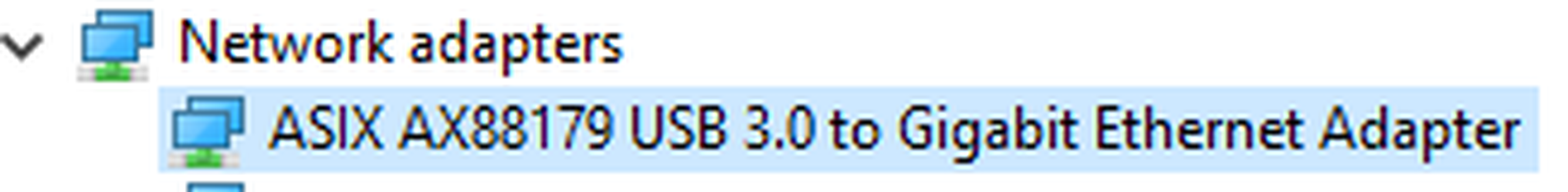

Zoek het apparaat op in device manager; staan daar errors?
Geen errors. Het word gewoon herkend als network adapter:

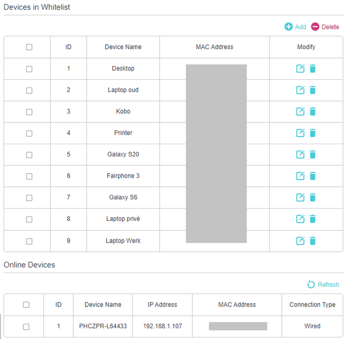

Zo ziet het er nu uit qua whitelist (addressen zelf even verwijderd ivm privacy, namen heb ik zelf toegewezen):
Afbeeldingslocatie: https://tweakers.net/i/S8mT6LA4E1adWiai2v2v0KX8-bg=/full-fit-in/4000x4000/filters:no_upscale():fill(white):strip_exif()/f/image/dKOWG16grOMC8EbvbhpbvZkD.png?f=user_large
Het verbonden apparaat is mijn werk laptop. Gek genoeg staat de adapter er niet eens tussen :?
-EDIT- zojuist de gok genomen en gewoon de whitelist weer aangezet, en alles lijkt nog steeds te werken, ook na disconnect/connect van de nieuwe adapter, en reboot router.. Heel apart, maar blijkbaar is het dan goed zo. Waar het hem dan in zat... geen idee?
