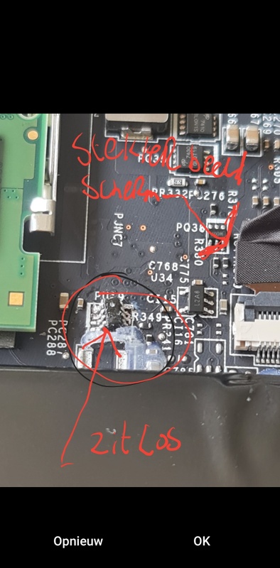

Hallo iedereen!
Ik heb gister zo iets doms gedaan ik heb mijn MSI laptop uit me handen laten vallen. Hierna wou ik hem aanzetten maar er verscheen niks op het scherm. Net even aangesloten op een externe beeldscherm en voor de rest werkt dat gewoon nog! Er is geen Barst of damage aan het laptop scherm te zien. Als ik via mij externe beeldscherm naar beeld instellingen ga staat het scherm van mijn MSI laptop er niet eens meer tussen. ik heb hem even opengemaakt en de kabels gecheckt. Maar alles is gwn nog correct aangesloten. Iemand enig iedee wat het probleem zal kunnen zijn?

Ik zou in dat geval de kabel van het scherm even loskoppelen en opnieuw inpluggen. Aangezien jij aangeeft dat alles gewoon werkt, behalve het scherm zelf moet het probleem echt in die hoek liggen.
rocco010 schreef op woensdag 12 mei 2021 @ 10:59:
Hallo iedereen!
Heb je ook het scherm zelf open gemaakt?
Als de kabel in het moederdbord goed vast zit, is er ook nog een kans dat hij achter het scherm losgeschoten is. Of dat het scherm zelf kapot is - maar dat lijkt me sterk, dan had hij nog wel tussen de beschikbare schermen gestaan enkel niets weergegeven.

Jaa ook het scherm opengemaakt alles zit gwn goed vast. Ik heb allen wel iets gevonden wat kost zit wat volgens mij vast moet zitten.Afbeeldingslocatie: https://tweakers.net/i/mopeyEnkYuzJGgWYF0WzYj85skk=/x800/filters:strip_icc():strip_exif()/f/image/BrrPy1UKdhO3HlKJtWqYhBvh.jpg?f=fotoalbum_large misschien enig iedee wat dit is?

En vermoedelijk ontbreekt er ook iets wat daar onder had moeten zitten

DukeBox schreef op woensdag 12 mei 2021 @ 11:22:
Ooh dat is minder. Word dit een dure reparatie dat je weet? Of is het überhaupt wel te repareren?
  • DukeBox
Het is lastig te zien of je moederbord ook beschadigd is (kan ook een tussenlaag zijn) maar als je kan achterhalen welke onderdelen het zijn is een vervanging op zich niet de kosten als je zelf of iemand anders kan laten solderen is het een poging waard.

Ja precies ik wil zelf wel een poging wagen. Maar voor de rest werkt alles nog naar behoren. Dus ik neem aan dat me moeder boord voor de rest niet beschadigd is of heb ik dat mis?

Is de foto puur van het scherm?
Zo ja dan zou je kunnen overwegen om het inderdaad te proberen te repareren of een vervangend scherm bestellen.

cossy nl schreef op woensdag 12 mei 2021 @ 11:33:
Nee niet van het scherm maar van het moederbord.
Ik heb nog een los onderdeeltje gevonden.Afbeeldingslocatie: https://tweakers.net/i/yr8pVWeOV4f5mTqrDVB_IYzojo4=/x800/filters:strip_icc():strip_exif()/f/image/xdbxIeNN83crZVNHntuMr850.jpg?f=fotoalbum_large
Afbeeldingslocatie: https://tweakers.net/i/OyFonnypE0JN8qrL1gJiCRe6CK4=/800x/filters:strip_icc():strip_exif()/f/image/IqwYrq7NGOhsPDG64WPlsSaU.jpg?f=fotoalbum_large

Dat losse onderdeeltje lijkt een weerstand, ik zou niet met weinig soldeerskills mijn vingers hieraan branden(pun intended)
Even de verzekering inlichten, zal allicht eigen risico kosten(+je bent laptop even kwijt bij de reparateur) maar waarschijnlijk is dit goedkoper dan het zelf verder stukmaken :)
Dat losse onderdeel is inderdaad een 1.2ohms weerstand. Die zal terug moeten, en dat chipje dat lost zit en er ook best gaar uit ziet, moet of vervangen of netjes teruggezet worden (als hij niet kapot is).
Goede kans dat het daarna weer werkt, maar hiet moet je wel echt goede soldeerskills voor hebben, daar kan je beter iemand voor betalen die er goed in is (middels een oproepje in de V&A hier op tweakers, bijvoorbeeld)
Uiteraard eerst je inboedelverzekering checken.
Verwacht niet dat de chip zelf defect zal zijn, kans is groot dat als iemand met een goede soldeerbout en de bijhorende skills de twee componenten snel weer op zijn plaats kan zetten zonder verdere probleemn te veroorzaken. Of het daarna gaat werken is koffiedik kijken.

Verwijderd schreef op woensdag 12 mei 2021 @ 12:08:
Correctie, dat is een spoel.
1R2 staat hier voor 1.2uH.
Maar hij ziet er zo op de foto nog prima uit, dus herplaatsen lijkt prima mogelijk. Eventueel even met een multimeter doormeten. Zou laagohmig moeten zijn.
Voor het solderen is het waarschijnlijk wel handig om een fatsoenlijke bout te hebben. Dit soort componenten en de printsporen die er waarschijnlijk bij horen zijn heel goed in warmte afvoeren. Dus een beetje vermogen is aan te raden.
Het stuk bij dat chipje is wat lastig te zien op de foto.
Als de contacten van de pcb nog netjes heel zijn ben je er misschien al door het chipje los te halen. De pootjes netjes terug te buigen (voorzichtig) en de boel weer vast te zetten.
Als de pads er afgerukt zijn wordt het complexer en is de haalbaarheid afhankelijk van de precieze schade.
Kun je iets van een markering lezen op dat chipje? vaak 2 of 3 karakters. Op de foto lijkt er wat smurrie op te zitten.
edit: het lijkt er wel op alsof er pads zijn losgeraakt van de pcb

Check ook even of die accu niet beschadigd (en daarmee mogelijk brandgevaarlijk) is?
Het lijkt er een beetje op alsof die accu mogelijk bij de val is losgeschoten (of niet goed gelijmd heeft gezeten) die vervolgens die inductor naar boven en los heeft gedrukt, en die weerstand dat IC half los gedrukt heeft.
Accu kan dus best hard dat onderdeel, en mogelijk die connector of het geheugen ernaast geraakt hebben.

timberleek schreef op woensdag 12 mei 2021 @ 12:41:
Het lijkt me inderdaad een spoel van de backlight booster circuit.
(Gezien het naast de stekker van je scherm zit)
Dus scherm werkt waarschijnlijk wel maar heeft geen LED verlichting.
(Misschien kan je dit checken met een zaklamp op het scherm te schijnen en kijk of je beeld ziet)
In ieder geval, good luck :D

Hell-Slave schreef op woensdag 12 mei 2021 @ 13:12:
Nee zoals ik al eerder heb gezegd het beeldscherm niet eens zichtbaar meer is tussen mij beeldscherm instellingen.
