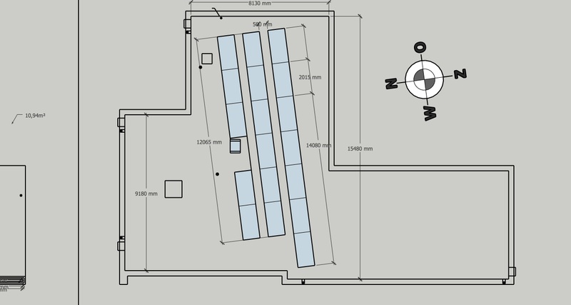

Ik heb de autocad tekeningen van onze woning, heb deze in sketchup geladen en hier een opstelling op getekend die pal op zuid staat. Vlakken die er op staan zijn even met grote zonnepanelen getekend.
Afbeeldingslocatie: https://tweakers.net/i/rApKcgkBK_NXXYOKv6ORatZ1bPY=/800x/filters:strip_icc():strip_exif()/f/image/BguGXZ3VpE2noUA88geeVE17.jpg?f=fotoalbum_large
Wat voor zonnepanelen adviseren jullie met welke omvormer? Dacht zelf aan een 3 fase sma omvormer en als platdaksysteem solarstell connect. Zonnepanelen hoeven niet all-black te zijn wat mij betreft.

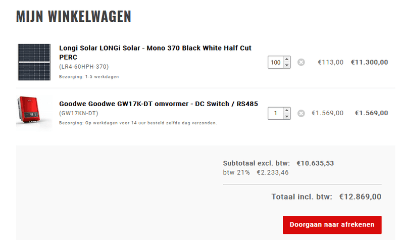

  • Dre
Dre
Je hebt wel een lekker groot dak. Weet niet wat de terugverdientijd is, maar dit is ook een optie:
Afbeeldingslocatie: https://tweakers.net/i/sElmGMaMMOo3S-kKoOTFpWJOskE=/800x/filters:strip_exif()/f/image/mwxltujjPHxfMAgW5Ox5wrS1.png?f=fotoalbum_large
Tegen 1% rente kost dit maar 129 euro per jaar. En je zal vast iets van korting kunnen krijgen.
Zelf even passen en meten ;)
15 jaar lang geeft ~400.000 kWh. Dat is dan 3 cent per kWh. Bevestigingsmateriaal komt er nog wel bij.
[ Voor 28% gewijzigd door Dre op 12-05-2021 12:48 ]

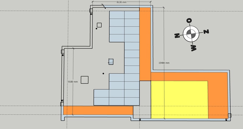

Gepuzzeld met de oost-west opstelling.
Met de dakrand mee(niet exact oost-west):
Afbeeldingslocatie: https://tweakers.net/i/6U4X17bXNblTPJTt8PCvBI8Q4rc=/800x/filters:strip_icc():strip_exif()/f/image/ZxkVr7ApsVmuPtT1yz2rcNRi.jpg?f=fotoalbum_large
Op oost-west:
Afbeeldingslocatie: https://tweakers.net/i/vKkgKJV2usjy8W9CVQxX-qFHf60=/800x/filters:strip_icc():strip_exif()/f/image/AdFcdXi2OhtM3Vuj4vJa8Wxy.jpg?f=fotoalbum_large
De oranje vlakken loopt het dak iets hoger ongeveer 3 cm ivm overgang naar overstekken aan de woning. Wil deze constructie ook niet belasten met zonnepanelen. Het gele vlak is de kant waar ik in de winter schaduw verwacht van het huis van de buren.
[ Voor 37% gewijzigd door iCrOn op 12-05-2021 21:15 ]
