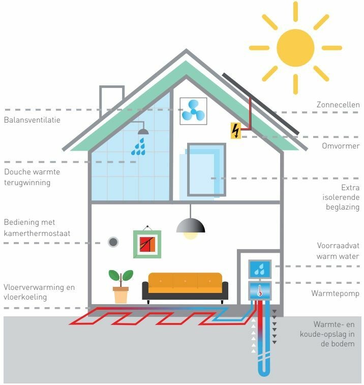

Hallo Tweakers,
Momenteel ben ik bezig met een nieuwbouwwoning. Dit wordt een energieneutrale woning voorzien van een warmtepompsysteem, geleverd door Klimaatgarant. De Google-reviews laten weinig aan de verbeelding over, maar helaas heb ik geen mogelijkheid om met een andere maatschappij in zee te gaan. :|
Waar ik wel een keuze in heb, is de beslissing om het systeem te huren of te kopen.
Het systeem bestaat uit de volgende componenten:
  • IthoDaalderop warmtepomp type WPU;
  • Warm water boilervat (150 liter met mogelijkheid om tegen meerprijs een 200 liter boilervat te kopen);
  • Bodemwarmtewisselaar;
  • Zonnepanelen incl. frequentieomvormer.
Het systeem levert vloerverwarming, vloerkoeling, warm water en wekt elektriciteit op (middels de zonnepanelen). 80% van de warmte wordt uit de bodem gehaald (voor koeling 95%) en de overige 20% uit het elektriciteitsnetwerk (zonnepanelen).
Afbeeldingslocatie: https://tweakers.net/i/Wgw_Fvv-HZ5rtoMtSDNiXSZruGQ=/full-fit-in/4920x3264/filters:max_bytes(3145728):no_upscale():strip_icc():fill(white):strip_exif()/f/image/MLe34dtLvncbxOFVxqSOFDnj.jpg?f=user_large
Dit systeem huren kost € 125,- euro per maand en de huurovereenkomst wordt aangegaan voor een periode van 25 jaar. Inflatie buiten beschouwing gelaten, kom ik op een totale huurprijs van € 37.500,- euro over 25 jaar.
Dit systeem kopen kost € 11.914,- euro. Hierbij behoud de gebruiker alle rechten op onderhoud, productiegarantie en energiegarantie (onder de gestelde voorwaarden) voor een periode van 5 jaar. Na deze periode kan een onderhouds- en monitoringsovereenkomst worden afgesloten voor € 44,- euro per maand (inflatie buiten beschouwing gelaten). De prijs over 25 jaar genomen komt dan in totaal neer op € 22.474,- euro.
Een verschil van € 15.026,- euro, er vanuit gaande dat er geen andere defecten optreden waardoor bepaalde componenten eerder aan vervanging toe zijn. :)
Ik neig dus heel erg naar het kopen van dit systeem. Het onderhoudscontract na 5 jaar zou ik dan eventueel bij een ander bedrijf kunnen afnemen (zij moeten wel door Klimaatgarant erkend zijn begreep ik).
Nu is mijn vraag of hier Tweakers zijn die ook een dergelijk systeem hebben en wat jullie ervaringen hiermee zijn? Kopen lijkt mij een slimme investering, maar ik heb werkelijk geen idee hoe lang de geleverde componenten mee gaan. Een warmtepomp zou 15-20 jaar mee moeten gaan, maar zie ook dat 30 jaar mogelijk is.
Verder mis ik in de huur-/koopovereenkomst details zoals welk merk/type componenten er geleverd worden. Ik wil immers wel weten wat ik koop (en bijvoorbeeld hoeveel zonnepanelen er geplaatst gaan worden).
Het boilervat van 150 liter kan worden vervangen door een boilervat van 200 liter. Kosten hiervoor bedragen € 610,- euro. Is een boilervat van 150 liter genoeg voor een huishouden met 4 personen? Of kan ik beter direct een 200 liter boiletvat nemen?
Ik ben benieuwd naar jullie ervaringen en meningen betreffende een dergelijk systeem, huur- of koop en grootte van het boilervat :)
Mij lijkt koop vooralsnog de beste optie, alhoewel het best een smak geld is.

Dit is natuurlijk onzin, de 20% komt niet uit je zonnepanelen. Wellicht voor een heel klein gedeelte (want winter=weinig opbrengst en wp draait ook op tijden dat er geen zon is) maar zeker niet de genoemde 20%
Ik denk dat de percentages een creatieve manier zijn om de COP van de warmtepomp weer te geven. Zou dan
een COP van 5 zijn (1 W van de zonnepanelen er in -> 5W warmte eruit)

De brochure zegt het volgende:
De warmtepomp geeft de warmte af aan de vloerverwarming, waarbij 80% van de warmte uit de bodem wordt gehaald en de overige 20% uit het elektriciteitsnetwerk. De zonnepanelen leveren op jaarbasis genoeg elektriciteit om de warmtepomp te laten verwarmen en warm water te bereiden.
Dit is wel met een standaard thermostaat temperatuur van 20 graden. Wil je het warmer, dan zal ook het 'gewone' elektriciteitsnetwerk gebruikt worden.
