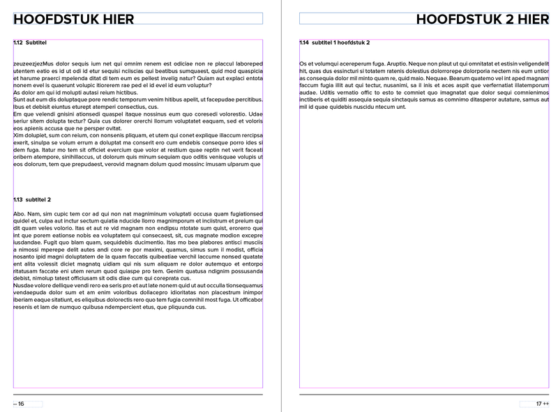

Ik heb geen vraag mbt Indesign.
ik heb een document waarbij ik de hoofdstukken wil tonen in de rechterbovenhoek. deze zouden geen nummers mogen laten zien maar er zou wel onzichtbaar in gedachten gehouden moeten worden zodat wanneer ik een extra level aanmaak er verwezen wordt naar A.1, A.2,A.3
Waarbij A refereert naar het hoofdstuk dat in de rechter bovenhoek staat.
Zoals je op de foto ziet zou er dan A.1, A.2 & B.1 moeten staan ipv 1.12, 1.13 & 1.14
Afbeeldingslocatie: https://tweakers.net/i/11tkm6iQqgofnX3uZaV1ItwWAxY=/800x/filters:strip_exif()/f/image/38bKoLzkHJZRmMRjRHvsl4Am.png?f=fotoalbum_large

dank je voor de tips, ik zelf werk al met paragraph styles maar voor jouw oplossing moet ik inderdaad nog zelf een eerste keer een titel hebben dat zegt "hoofdstuk 1". dit wil ik echter niet. ik wil gewoon dat dit juist bovenaan in de hoek komt te staan. dit document wordt aan manual en dan is dit duidelijker.
maar op deze manier is het niet mogelijk om met text variables te werken.
Ik heb geprobeerd om met anchors te werken, dit zou de beste oplossing zijn, maar het probleem dat ik dan heb is dat het anchor voor de eerste titel moet gezet worden. indien ik dit niet doe wordt de eerste sub-titel gelinkt aan de nummer van het vorige hoofdstuk omdat ik het achor niet voor de nummering kan plaatsen.
(zie afbeelding)
Afbeeldingslocatie: https://tweakers.net/i/HqeWnvhhNC2f_h7euyrhlAJyvbI=/800x/filters:strip_exif()/f/image/JPMEluN2lWTwEySqMwnkmnNd.png?f=fotoalbum_large
mvg
dennis

Ik gebruik inderdaad pharagraph styles en voor de hoofd titles gebruik ik nu a,b,c,d. Dus alles gebeurd automatisch. het probleem dat je inderdaad ziet dat de nummering eerst g.3 is ipv h.1 heeft te maken met de achnoring die je niet voor de numbering kan plaatsen.
hieronder vind je een link naar een document waar je dit fenomeeen kan terug vinden. de A,B, ... die nu in de titel staat kan ik verwijderen door gebruik te maken van text variables. dus daar moet je niet naar kijken.

Okee, ik zie waar de kneep zit. Je hebt voor subtitel gedefinieerd dat er eerst het nummer van het hoofdstuk moet komen (level 1) dan een punt en dan het betreffende nummer van de paragraaf zelf. Omdat je het anchor pas na de eerste subtitel hebt is de eerste subtitel 1.1 in plaats van A.1, omdat er niets voor zit met de definitie van A. Pas daarna komt het anchor, waardoor subtitel 2 een A.1 als nummer krijgt.
Dat de eerste paragraaf van hoofdstuk 2 hier wel een B.1 krijgt komt omdat het anchor er een stuk voor zit.
Het moeilijke aan deze indeling is dat je de hoofdstukken dus uit de content haalt. Wat gebeurt er als een hoofdstuk langer is dan 2 pagina's? Dan ga je hiermee ook nat, of je moet een koptekst helemaal los plaatsen (met alle ellende van dien bij verschuiven).
Neem even je voorbeeldbestand en plak er bij hoofdstuk A nog eens drie paragrafen bij. als ik er twee B-master pagina's aan toe voeg (je kolomindeling zit overigens niet in je B-Master, is dat de bedoeling?) en vervolgens hoofdstuk A uitbreidt met 3 paragrafen dan heb ik ineens op pagina 3 twee kopteksten (B TITLE 2 en C TITLE 2) en pagina 4 en 5 nummeren lekker door met D en E.
Het lijkt me dat je op alle pagina's waar hoofdstuk B nog niet is begonnen A TITLE 1 wil hebben, en dan respectievelijk links en rechts uitgelijnd.
Check ook hoe je tekst er uit ziet als je Ctrl-Y (of CMD-Y) doet. Dan krijg je een venster met 'platte' tekst, met in de linker-kolom welke prargraafstijl is toegepast (en welke nummering hij dan krijgt).
Dan nu de (of een) oplossing, zoals ik al eerder aangaf met tekstvariabelen. De nummering zit nu niet meer op de TOP titles, maar op een aparte Title 1. Ik heb twee voorbeelden, de eerste heeft wel zichtbare titels in de tekstkaders (als je de titels aanpast en even scrollt worden de kopteksten (die in de master als gedefinieerde variabelen staan) vanzelf bijgewerkt. Het tweede voorbeeld (vanaf pagina 8) heeft Titel 1 onzichtbaar, waar de titels dus gewoon in de tekst-editor te zien zijn (Ctrl/CMD-Y) maar qua opmaak onzichtbaar. Wel is er een kleine marge bij de eerste titel helaas, maar dat kan je oplossen, bijvoorbeeld door het kader iets te verslepen.
Zie hier mijn voorbeeld: https://eenpersoonscommis...ge.com/s/CdXvVTqyIwvKB8eh
