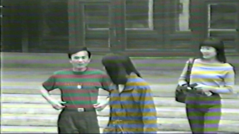

Ik ben onlangs begonnen met oude VHS banden te digitaliseren. De banden zijn tussen de 21-30 jaar oud.
Ik heb deze banden niet zelf opgenomen omdat deze banden ouder zijn dan mij dus is mijn kennis over deze dingen zeer beperkt.
Ik heb digitaliseren geprobeerd met volgend materiaal:
- Daewoo VQ230
- Een Easycap usb dongle van Aliexpress
Het digitaliseren lukt en ik krijg beeld maar 95% van het beeld is zwart wit met gekleurde strepen erdoor (zie screenshots).
Ik vroeg mij dus af of dit ligt aan de banden zelf, de dongle of de videospeler.
Als iemand tips of advies heeft is het zeker welkom!
Afbeeldingslocatie: https://tweakers.net/i/7IIRNXJOrpoce77fow_na06LvNE=/800x/filters:strip_icc():strip_exif()/f/image/mVTvMb1bw2RHPv9cqfFjCgb3.jpg?f=fotoalbum_large
Afbeeldingslocatie: https://tweakers.net/i/p_v7oSBSGykxBHInZCllsSVLDhM=/800x/filters:strip_icc():strip_exif()/f/image/jrG3DFifFZEaokaDIhzMSKar.jpg?f=fotoalbum_large
Afbeeldingslocatie: https://tweakers.net/i/Uz6lGv_olNP8qqEsrdcKx_PmTC4=/800x/filters:strip_icc():strip_exif()/f/image/ONpAKXfux9Ef9AI88ot9vBQt.jpg?f=fotoalbum_large

Heb je wel goed beeld als je die videorecorder op een tv aansluit?

Die USB dongels zijn troep en daar kun je geen normale resultaten mee behalen.
Kortste route is een Pioneer DVD/HDD recorder van Marktplaats halen en deze aansluiten op je VHS speler. Wel even opletten met welk soort kabel want het ene type is het andere niet.
Daarna al je banden digitaliseren en de recorder voor hetzelfde bedrag weer via Marktplaats van de hand doen.

ik vermoed zomaar dat je een verkeerde pal standaard gebruikt in nederland is pal b/g heel lang de norm geweest

Fish schreef op maandag 10 mei 2021 @ 17:54:
ik heb het idee dat je met secam probeert te digitaliseren. maar pff lang geleden ik kan er naast zitten
