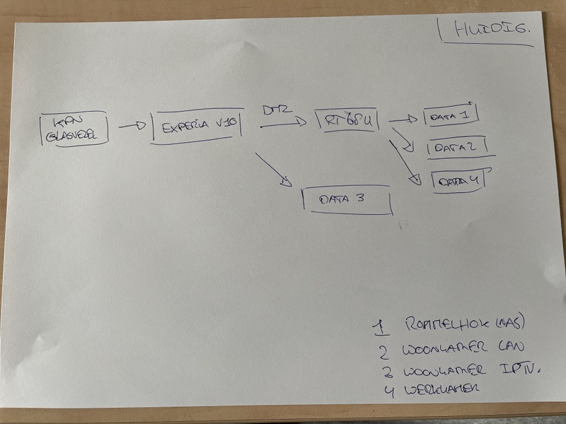

Recent ben ik verhuisd en heb ik simpelweg even de netwerk set-up uit mijn oude huis overgenomen. Nu is het tijd om uit te breiden en in alle kamers meer mogelijk te maken.
De meterkast is op de gang van het complex, en biedt daarna 4 bekabelde richtingen:
  • Data 1: Kastruimte direct achter de meterkast (in mijn appartement)
  • Data 2: Woonkamer
  • Data 3: Woonkamer
  • Data 4: Werkkamer
Huidige set-up is dat de router achter de Experia box hangt en DMZ methode ingesteld. Vanuit de router zijn dan data 1, 2 & 4 aangesloten. Data 3 heb ik nu rechtstreeks op de Experiabox aangesloten en die in de woonkamer rechtstreeks op de IPTV box aangesloten. De DMZ set-up is volgens deze tutorial.
Het doel wat ik heb: in elke kamer met 1 enkele UTP zowel netwerk als IPTV mogelijk maken. Data 3 zou daarmee "overbodig" worden, maar dat is prima.
Ik vind het op zich prima dat de Experiabox blijft, maar mag er ook uit. Wens is wel om niet teveel custom scripts, firmware, etc. toe te hoeven passen. Daar kom ik wel uit, maar is toch wat meer 'gedoe' vaak als er een keer wat aangepast moet worden. Hoe dichter bij de default software/GUI's, hoe beter wat mij betreft. Het moet gewoon werken :-)
Omdat veel topics hier en op andere fora min of meer dergelijke set-ups beschrijven, maar toch ook vaak net wat anders, hoop ik dat jullie mij wellicht wat op weg kunnen helpen.
Zaken als VLAN's opzetten heb ik nog niet eerder gedaan, dus er mist ook wat kennis nog op die vlakken. Het plan is om donderdag (immers toch een vrije dag) hier uitgebreid mee te gaan knutselen. En uiteraard als het gelukt is een werkende set-up te beschrijven voor vervolgzoekers.
Apparatuur: RT68-U (router), switches op het oog: Netgear GS305E (ivm IGMP).
Afbeeldingslocatie: https://tweakers.net/i/K_lOpkVJB8Ak_D6yyB0xJxc2Jcg=/800x/filters:strip_icc():strip_exif()/f/image/3vEjAeJfFMoXBa4634GLV8Er.jpg?f=fotoalbum_large
Ik heb dus nu "data 3" gebruikt om de IPTV box van KPN rechtstreeks op de Experia box aan te sluiten. Voor de woonkamer kan dit blijven werken, maar voor de overige ruimtes zal dit niet gaan omdat daar geen dubbele UTP heen ligt (en dat hou ik het liefst zo).
