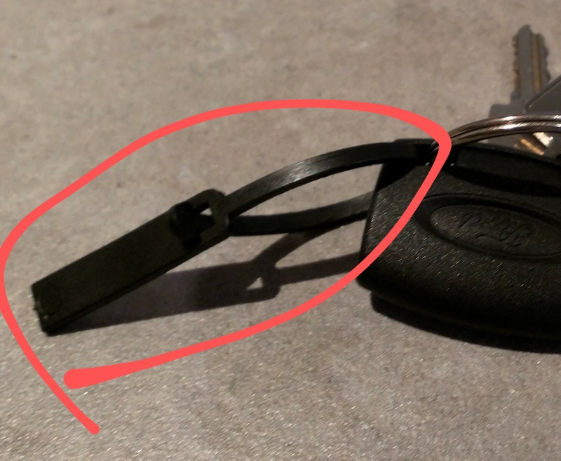

Beste leden,
Sinds afgelopen vrijdag ben ik de autosleutel van mijn Ford Fiesta 1.6Ti-vct uit 2010 kwijtgeraakt, heb met de hele familie lopen zoeken in en rond huis maar hij is echt nergens te bekennen dus ik vermoed dat hij in de wc is gevallen oid :'( .
Nu dacht ik eerst dat dit geen probleem zou zijn aangezien ik nog de reservesleutel heb, deze is identiek aan de standaard sleutel, echter lukt het me er niet mee om de auto te starten (wel openen), dus vermoed ik dat deze een kapotte transponder heeft.
Als ik hier online een oplossing voor zoek lees ik vooral 'als u uw sleutel kwijt bent kunnen wij voor u de transponder van de reservesleutel kopieëren' etc, wat in mijn geval dus niet gaat helpen. Omdat ik de auto uberhaupt niet kan starten kan ik dus ook niet naar een slotenmaker/garage/dealer rijden...
Wat zouden hiervoor mijn vervolgstappen moeten zijn? Ik woon in de buurt van Zwolle maar kan helaas geen (auto-)slotenmakers met een aan-huis-service vinden in de buurt. Ook heeft mijn auto zover ik weet geen mogelijkheid om zelf zonder speciale apparatuur een nieuwe transponder in te leren.
Alvast dank!
Mvg,
Yari

Volgens mij heeft een reservesleutel geen transponder en kan je daar inderdaad alleen de auto mee open maken. Waarschijnlijk heb je ergens in een boekje een code staan van de sleutel en daarmee kan je bij de dealer een nieuwe sleutel bestellen en laten inleren.
Dat is wel een relevante opmerking. Is de sleutel die je nu nog hebt een tweede sleutel, of is het een reservesleutel? En mocht het een reservesleutel zijn, waar is dan de tweede sleutel gebleven?
Ik zou eens naar de Ford-dealer bellen, niet naar een universele garage, en vragen hoe het zit met een extra sleutel programmeren. Wij kunnen hier allerlei aannames doen en goedbedoelde adviezen geven, maar de Ford-dealer weet echt hoe het zit.

Ik weet niet of je een zwart smal label aan de reserve sleutel hebt hangen. Daar staat de code op. Toen ik mijn auto kocht werd er heel dringend op geattendeerd deze heel goed te bewaren.
Zie foto:
Afbeeldingslocatie: https://tweakers.net/i/FM8oYWPtIu0uDygKKRB4Di0LFtY=/800x/filters:strip_icc():strip_exif()/f/image/cO5mbNJwwY8ZkVyCvCrhK3IX.jpg?f=fotoalbum_large
  • yariwes
  • Registratie: Juli 2018
  • Laatst online: 13-02-2024
SiorcGeal schreef op woensdag 12 mei 2021 @ 20:01:
Zie foto:
Helaas, zat er bij mij niet bij

Ons sleutelrek hangt boven de verwarming, blijkbaar was mijn sleutel van het rek afgevallen en precies tussen de vinnen van de radiateur gevallen... Toen mijn moeder vandaag ging stofzuigen heeft ze ze hier gevonden.
Ik voel me zo enorm dom dat ik niet had bedacht dat ze daar terecht hadden kunnen komen, maar tegelijkertijd ben ik blij dat ik hem weer heb :) :)
Nu ga ik gelijk een kopie-sleutel er van laten maken want dit frustrerende gedoe wil ik nooit in m'n leven meer meemaken :+ Ook heb ik een '"tile'' besteld welke ik aan de sleutel zal vastmaken dus als ik hem weer kwijtraak kan ik hem tenminste opsporen..
Ik wil jullie allemaal echt enorm bedanken voor het meedenken en de tips!
