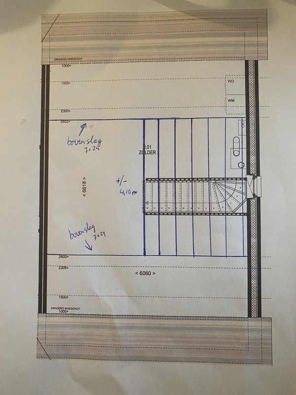

Wij willen onze zolder uitbreiden met een dakkapel en dan gelijk een vliering erin mee nemen. Na het plaatsen van het dakkapel zullen er ook 2x een bovenslag op 2,6m geplaats worden tbv opvangen kapconstructie. Op deze bovenslag (houten balken van 7x24cm) wil ik een vliering maken. De overspanning is ongeveer 4.10m. Welke balken moet ik daarvoor gebruiken?
En is het verstandig daaronder een dragende muur te maken?
Afbeeldingslocatie: https://tweakers.net/i/3mxjlB9jZiUrmPtV1rsmJmGSGw0=/x800/filters:strip_icc():strip_exif()/f/image/7dwivgcZQqcbpcR8UjPKLF77.jpg?f=fotoalbum_large
Dit zal een beetje het idee worden (zie foto hieronder, is een voorbeeld van eenzelfde constructie bij iemand anders). Dus aan beide kanten een balk en daartussen dragers waaronder het raveel werk zal komen.

Heb je ook een doorsnede van de nieuwe situatie of anders de bestaande situatie. Dan krijgen we een beter beeld van de dakopbouw (draagconstructie, gebruikte materialen). Op basis daarvan kunnen we een beter gefundeerd advies geven.
