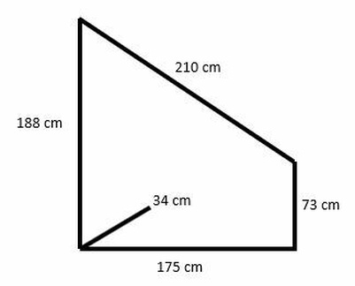

Beste klussers,
Wij willen graag een Inbouw/kledingkast maken op onze zolderkamer met verschillende leg-planken en 2 a 3 verschillende gedeeltes met deurtjes/laatjes.
Het gaat om een soort 'nis' met een schuine wand (aan de bovenkant) waarin we de kast willen bouwen.
De nis is 175 cm breed en 34 cm diep.
Aan de linkerkant is de nis 188 cm hoog en aan de rechterkant 73 cm hoog (schuine wand dus, onder dak).
De schuine kant van linksboven naar linksonder is 210 cm.
Zie plaatje hieronder.
Afbeeldingslocatie: https://tweakers.net/i/7ASOEOoYnaL7szEW6MW4r1BLdmA=/full-fit-in/4920x3264/filters:max_bytes(3145728):no_upscale():strip_icc():fill(white):strip_exif()/f/image/0M9EPEM13LOPjLyhZgSNRqf1.jpg?f=user_large
Ik heb al eerder een inbouwkast gemaakt, maar die had geen schuine wand, stuk eenvoudiger dus..
Heeft iemand van jullie misschien wat ideeen/voorbeelden hoe je zoiets het best kunt maken?
Punt is dus dat de nis een schuine (boven)wand heeft en dat de nis maar 34 cm diep is.
Op zich zou het niet een groot probleem zijn om de kast er aan de voorkant iets uit te laten steken zodat de kast wat dieper wordt
En het hoeft niet heel luxe te zijn, maar vooral functioneel :)
Alvast dank voor het meedenken!

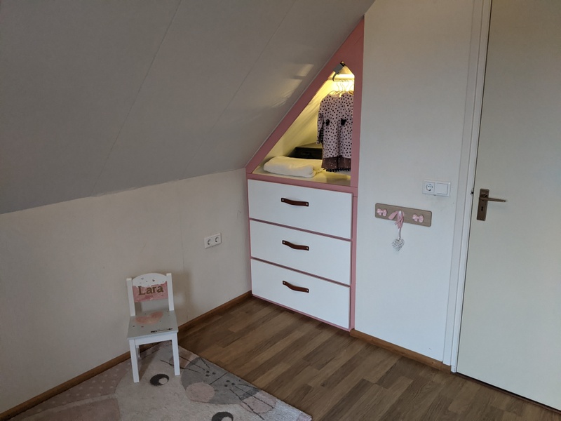

Leuk, ook zoiets gemaakt vorig jaar. Wel stukje smaller.Afbeeldingslocatie: https://tweakers.net/i/AcFfYfqVMEpizKsSXXneQbF6L3s=/800x/filters:strip_icc():strip_exif()/f/image/53pFLp8GxbGKaa4BmJcX56Pe.jpg?f=fotoalbum_large

Stalensnuitje schreef op zondag 9 mei 2021 @ 21:36:
Ik moest even aan mijn eigen inbouwkast denken, maar nu kijk ik nog eens goed: is je plaatje het vooraanzicht? Bij mij oogt het van opzij juist zo ;)
Maak je er ook deurtjes voor? Links laten scharnieren in dat geval ;) En verder: je kunt natuurlijk simpele plankdragers aan de achterwand maken, of je zet een verticale plank in het midden en dan doe je er legplanken tussen. Maar de eerste optie is denk ik het gemakkelijkst.
Dank voor je reactie, Stalensnuitje.
Plaatje is vooraanzicht, maar klopt niet helemaal. Heb het lijntje van 34 cm eraan toegevoegd zodat de diepte er ook bij staat. Als je dat lijnte van 34 cm weglaat is het vooraanzicht.
Ik wil er inderdaad ook deurtjes in maken.
Er zitten nu al (vrij lelijke/oude) plankdragers en planken in van de vorige bewoners. Die wil ik dus vervangen door iets beters.
De boel vervangen door nieuwe plankdragers en daar dan wat deurtjes (of schuifwand) voor zetten is misschien ook wel een idee.
En met vertikale plank (of meerdere) en daar weer legplanken tussen (en deurtjes) zou idd ook nog kunnen.
Bedankt voor je tips!

Timple schreef op zondag 9 mei 2021 @ 21:46:
Leuk, ook zoiets gemaakt vorig jaar. Wel stukje smaller.[Afbeelding]
Hoi Timple,
Dank voor je reactie, ziet er fraai uit!
Jouw 'nisje' is idd iets smaller dan die van mij (en ook spiegelbeeld), maar komt verder wel in de buurt van mijn situatie
Ik denk dat die van mij iets van 2x zo breed is als die bij jou.
Ook wel een idee om aan 'mijn' rechterkant wat laatjes te monteren zoals op jouw plaatje.
En dan misschien aan de linkerkant en in het midden 2 extra kastjes met legplanken.
Leuk om de oplossingen bij anderen te zien!

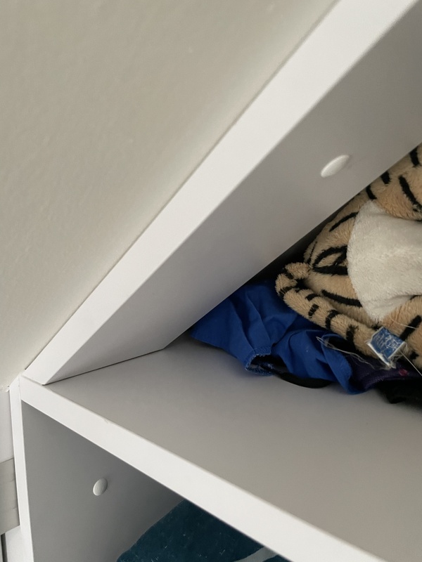

Enige tijd geleden op zolder een kast voor de cv gemaakt. Omdat ik de kast zo ondiep mogelijk wilde hebben maar ook een grote opening om het goed bereikbaar te houden heb ik gekozen voor een harmonica deur.
Afbeeldingslocatie: https://tweakers.net/i/yP0m4_4asYPqUfRT3KfcaXD7SYU=/232x232/filters:strip_icc():strip_exif()/f/image/3Kp1SOJpSiZVsCQOyzPqnTvg.jpg?f=fotoalbum_tileAfbeeldingslocatie: https://tweakers.net/i/gRLPb9DPq6DZOobNPXBnMkUImGc=/232x232/filters:strip_icc():strip_exif()/f/image/lL8qc6XEFsu0QgjLRRhegDTc.jpg?f=fotoalbum_tileAfbeeldingslocatie: https://tweakers.net/i/imxwFkRzWhiJmx708KjbIQ0bqiQ=/232x232/filters:strip_icc():strip_exif()/f/image/ena3PqPwVm7TUYqTSNhykEx9.jpg?f=fotoalbum_tile
Een kleine tip. Vergis je niet dat het maken van een kast onder een schuine wand toch wel vrij lastig kan zijn als je alle naden en kieren strak wilt hebben. Reserveer hier de tijd voor.
En als je de kast wilt gebruiken als kledingkast en je hebt de ruimte zou ik toch echt kijken of je de kast dieper kan maken. Je maakt het jezelf ook makkelijker aangezien je dan een rechthoekig front hebt.

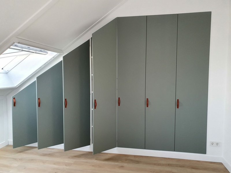

1107972 schreef op zondag 9 mei 2021 @ 22:20:
Een vaste "lijst" langs het dak maken en daar onder pas de deurtjes maakt dat volgens mij wel simpeler. Die lijst kun je zelfs nog afkitten o.i.d., dat wordt met een deur die open moet kunnen lastiger. :+
Willekeurig voorbeeld van Google:
Afbeeldingslocatie: https://tweakers.net/i/WSFd3qpGfCw6BQFl9dhpWPxuTTg=/800x/filters:strip_icc():strip_exif()/f/image/x0AEyYHPB5Y9prWpe82hcGiH.jpg?f=fotoalbum_large
Bedankt 1107972, ik ga hier zeker tijd voor reserveren. Klussen is niet mijn dagelijks werk..
Leuke foto's van je oplossing met harmonica deur, maar denk dat dit voor mijn projectje niet praktisch is.

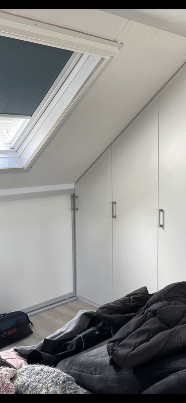

Ik heb keukenkastjes van Ikea gestapeld en afgewerkt met bijpassende zijpanelen. Dit waren twee kasten onder een schuin dak, haaks op de nok.

loeberce schreef op zondag 9 mei 2021 @ 23:00:
Hoi loeberce, leuk tip, neem ik mee in mijn zoektocht!
Heb je de schuine gedeeltes onder het schuine dak dan niet in gebruik? (dus zeg maar het stuk ('driehoek') boven het bovenste keukenkastje onder het schuine dak)
  • loeberce
  • Laatst online: 21-10 16:23
Henkie48 schreef op zondag 9 mei 2021 @ 23:08:
Sommige kastjes zijn open aan de bovenzijde en je kan dan stapelen achter de afwerkplaat. Anderen zit idd loze ruimte achter. Maar onze kast is op het hoogste punt 3m hoog en 1 deel is 3m breed. Dus we hebben ruimte zat.

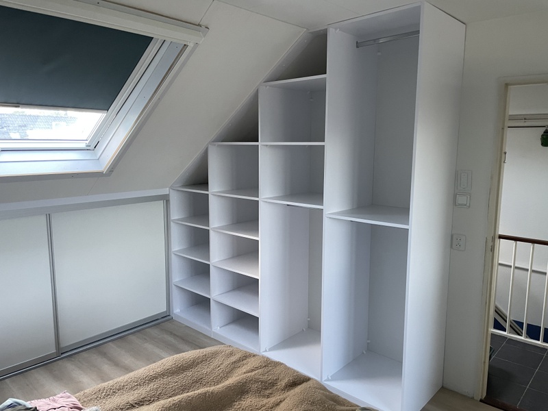

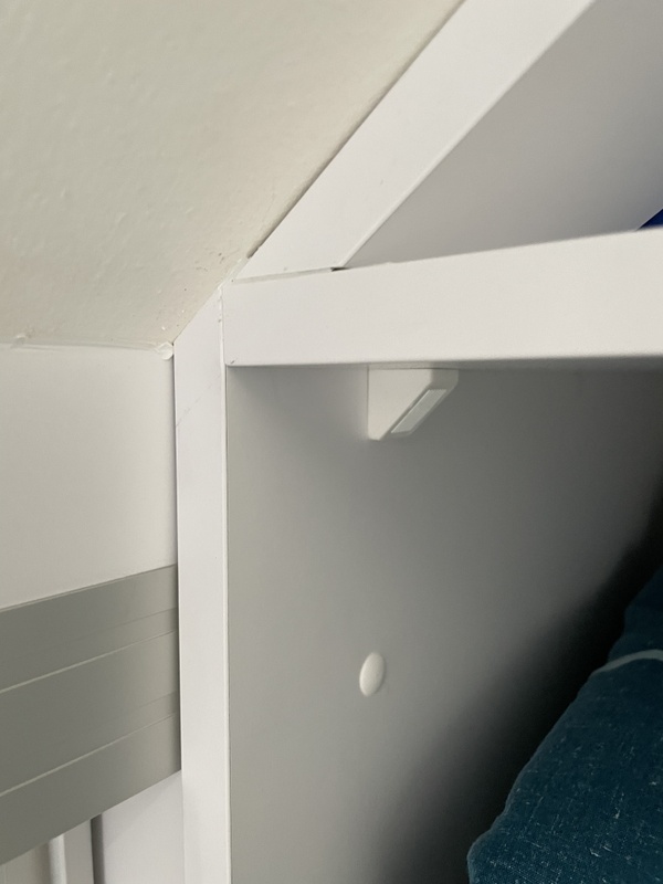

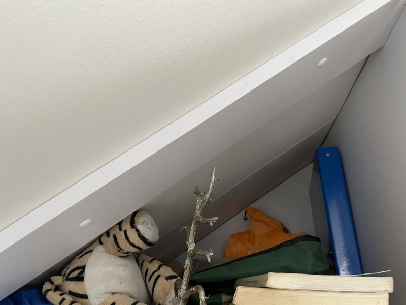

Dit is hoe het bij ons gemaakt is
Afbeeldingslocatie: https://tweakers.net/i/VHOxG6aPD8Xu6vVNipgqqStHFEw=/800x/filters:strip_icc():strip_exif()/f/image/8tSiANzqsxnKXk24VfKTkn6q.jpg?f=fotoalbum_large
Afbeeldingslocatie: https://tweakers.net/i/yr9u8TEEEouXIR4mG092M-SKbw0=/x800/filters:strip_exif()/f/image/GeOkkRWZXp2tVKOXKNG52KGd.png?f=fotoalbum_large

Hoi bdevogt,
Ziet er super uit!
Deze indeling zou in mijn geval ook ongeveer moeten kunnen, alleen dan in spiegelbeeld en zonder de hoogste/rechter kast.
Heb je misschien nog wat details over de deuren?
Zijn dit gewoon standaard deuren die je vervolgens op maat hebt gezaagd?
Ik ben geen dagelijkse klusser, dus de voor de hand liggende tips zijn ook welkom :)
Of als je nog andere details hebt over deze opstelling dan zou dat ook geweldig zijn, jouw opstelling komt heel dicht in de buurt bij wat ik zoek!
  • bdevogt
  • Laatst online: 21-10 08:42
Henkie48 schreef op maandag 10 mei 2021 @ 11:19:
Hoi bdevogt,
Moet eerlijk toegeven dat dit niet door mij gedaan is,
maar ja ze hebben standaard deuren gebruikt en deze naar goed opmeten afgezaagd en van een nieuwe plastic plakstrip aan de bovenkant voorzien.
Op het stuk waar geen hele kast paste hebben ze alleen een frame aan de voorkant gezet zodat de deurtjes netjes ertegen dicht vallen.
wel een achterplaat en zijplaat maar niet op het schuinen deel.
Als je wil kan ik wel detail foto's maken
Bedankt voor je info.
Zou geweldig zijn als je wat detail foto's wilt delen.
Ben ook wel beniewd hoe de vertikale planken precies bevestigd zijn.
Alvast dank :)
  • bdevogt
Let niet op de inhoud.
Afbeeldingslocatie: https://tweakers.net/i/NWkyiRwO-oXJDvio7dbkMmkuzP4=/x800/filters:strip_icc():strip_exif()/f/image/QlR9VerativSn3aGL5FHdYqi.jpg?f=fotoalbum_large
Afbeeldingslocatie: https://tweakers.net/i/3H--bVR5dAl7P54pTgVqVEDO81s=/x800/filters:strip_icc():strip_exif()/f/image/XunyOHOGFtsgsbMAGf5jtkrm.jpg?f=fotoalbum_large
Afbeeldingslocatie: https://tweakers.net/i/JqNI0-_JExWhSSUsiz-vgJUPJCY=/800x/filters:strip_icc():strip_exif()/f/image/5BOicR0DOIWUvgLpQeZgxi99.jpg?f=fotoalbum_large
  • Henkie48
  • Registratie: Mei 2021
  • Laatst online: 10-07-2025
bedankt voor de extra foto's !
