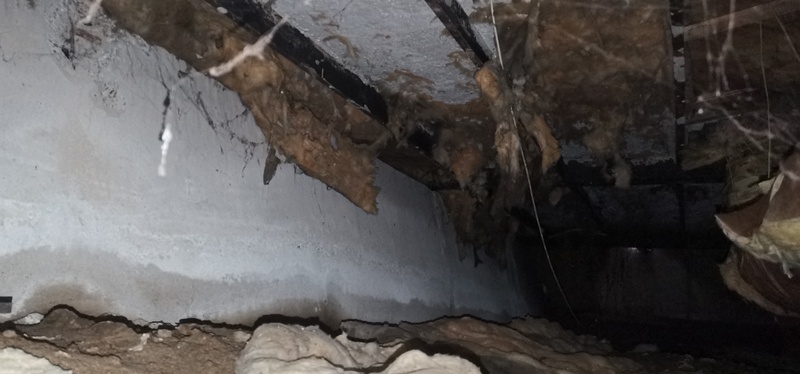

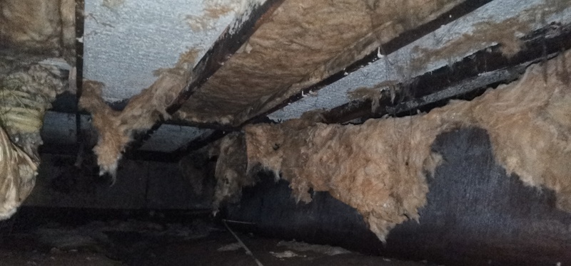

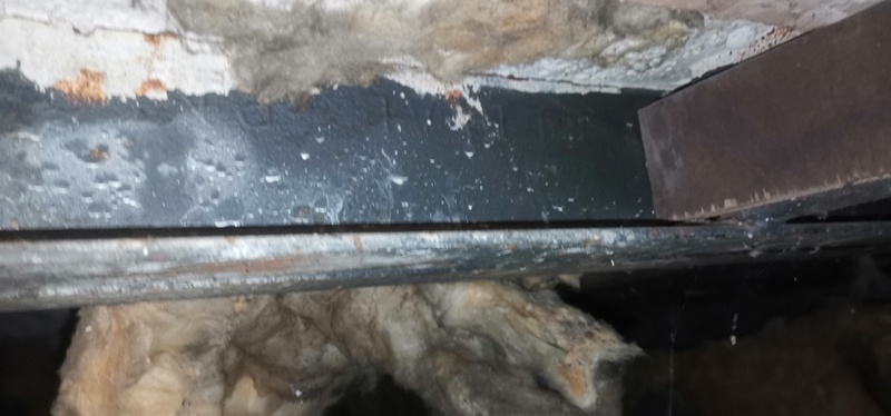

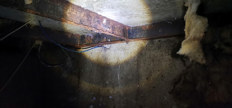

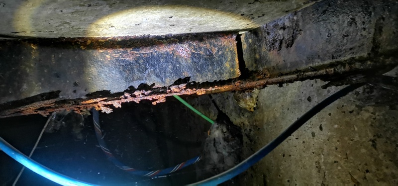

Mijn vraag
Wij zijn bezig met eventuele aankoop woning, echter heeft deze woning uit 1966 last van roestende vloerbalken. Graag wil ik een specialist inschakelen voor offerte, maar vind vooral specialisten in kwaaitaal, manta en troggel vloeren, dit lijkt een ander type dan in de woning zit die we op 't oog hebben.
Balker liggen in een rooster, waarbij boven kant profiel in het beton zitten.
Tegevloer aan de bovenkant vertoont nog geen gebreken.
Foto's van de onderkant vloer:

Exacte vloertype kan ik je niet vertellen. Maar het maakt ook weinig uit. Sommige liggers zijn erg aangetast, andere zien er best goed uit. Afhankelijk van hoeveel er slecht aan toe is, moet of de hele vloer vervangen worden, of er kunnen hoeklijnen op gelast worden. Waarbij lassen in een slecht geventileerde kruipruimte nog niet zo eenvoudig is.

Des te meer reden dat ik een expert zoek die goed ent dit type vloer overweg kan.
Roestvorming is dankzij slechte ventilatie. Wil daarom voor koop een duidelijk beeld hebben van kosten.
