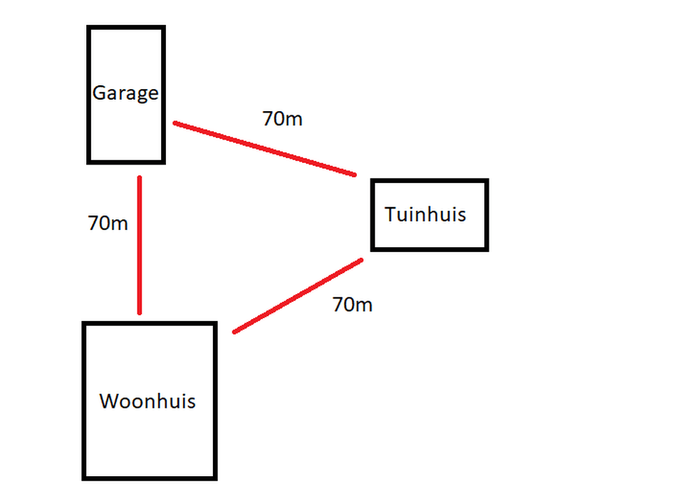

Beste Tweakers,
Mijn ouders hebben problemen met hun netwerk. Al jaren is er een internetverbinding met de garage, vroeger via een grote, losse WiFi antenne met ethernet-adapter (die het alleen deed bij mooi weer :) ), tegenwoordig met een TP-link AV500. Ook het tuinhuisje is voorzien van WiFi via een TP-link AV500, die via de garage loopt (dus niet rechtstreeks naar het woonhuis).
De adapters zitten op dezelfde fase, maar de verbinding naar het tuinhuis werkt niet rechtstreeks (dus met een totaal van 3 adapters), dan is er op de een of andere manier geen verbinding op te zetten. Er worden totaal 4 gebruikt, dus een paar Woonhuis-Garage, en een paar Garage-Tuinhuis. Tot voor kort werkte dat prima, maar de laatste weken levert het om onduidelijke redenen steeds meer problemen op.
In het woonhuis staat een generieke Ziggo -router, en de rechtstreekse WiFi in de garage/tuinhuis is erg beperkt (~5 MBps bij mooi weer).
Situatieschets:
Afbeeldingslocatie: https://tweakers.net/i/xpiZJC15S4cKPfVXOt2dbbdpLgc=/full-fit-in/4000x4000/filters:no_upscale():fill(white):strip_exif()/f/image/UHTW9cES2zsCP8QkmtJOjjzK.png?f=user_large
Hebben jullie een advies over hoe deze constructie te verbeteren is? We staan open voor nieuwe routers, straalzenders, andere powerline adapters, etc. Zoals jullie begrijpen is het graven van 150m kabel helaas niet de optimale oplossing, omdat dan een groot deel van het erf (tuin, betegeling, etc) vernield moet worden.

Vroeger, toen Ubiqity nog geen consumentenspul met fancy ledjes bouwde, hadden ze een heel arsenaal van point to point of point to multipoint oplossing. Voornamelijke doelgroep was afgelegen dorpen en vakantieparken.
-Eerste schoteltje tegen de muur bij het huis als accesspoint/host
-Tweede schoteltje tegen de muur bij tuinhuis als client
-Derde schoteltje tegen de muur bij garage als client
Dit zijn dan relatief hoogwaardige vervangers van een fysieke kabel waarmee je 100-200mbit over enkele kilometers haalt. In tuinhuis en garage plaats je dan weer normale accespoints waar je iPad mee verbindt.
De 30GHz airmax oplossingen zijn misschien wat overkill voor je, maar een nanobeam(of de opvolger daarvan) is precies wat je zoekt.

@Bart ® Ik ben helemaal met jullie eens dat een kabel de betere oplossing is, maar het gaat niet alleen om een geultje graven, maar ook om (grote) stukken oprit er uit te halen wat dan weer netjes aangelegd moet worden, gaten in de buitenmuren/kelder om weer bij de meterkast uit te kunnen komen, vanwege hoogteverschillen moet er op bepaalde plekken veel dieper worden gegraven dan 60cm, etc. Het is (in dit geval) echt niet een makkelijke oplossing helaas.
@The_Doman De AV500 modellen hebben de nieuwste firmware. Ik ben vandaag de hele dag met de tool in de weer geweest, maar resetten en opnieuw pairen heeft niet het gewenste effect; de verbinding is traag en valt zeer geregeld weg. De AV500's zijn wel al wat ouder, maar het frustrerende is ook dat ze altijd redelijk gewerkt hebben, maar sinds kort niet meer, terwijl er verder niets veranderd is.
@jadjong Als ik het goed begrijp zouden 3 van deze: https://tweakers.net/pric...gen2-19dbi/specificaties/ voldoende zijn? Met één aan huis en via ethernet aan de Ziggo router, de ander op de garage en via ethernet aan de WiFi router die daar staat, en de derde aan het tuinhuis met een WiFi router eraan?
  • jadjong
Mindstorms schreef op zondag 9 mei 2021 @ 21:33:
Jep, al kan het zijn dat de antenne van een beam niet breed genoeg is om zowel tuinhuis als garage te bestralen, dan is 1x nanostation met 2x beam beter.

@jadjong Ik denk dat je gelijk hebt, de Beams zijn vrij smal (~10 graden), terwijl de te maken hoek ongeveer 60 graden is. Het NanoStation doet 45 graden, maar de straal is vrij breed, ik denk dat hij het op 60 graden op relatief korte afstand nog wel zou moeten doen.

Na wat metingen bleek de powerline-verbinding tussen de garage en het huis de grote bottleneck. Deze hebben we vervangen door een Ubiquiti NanoStation aan huis en een NanoBeam aan de garage. De verbinding haalt nu in een speedtest ruim 200 mbps (ze geven zelf een theoretische linkspeed van ~430 mbps op). De powerline-verbinding tussen garage en tuinhuis haalt 70 mbps en lijkt stabiel. Voorlopig laten we dat zo, maar als het in de toekomst problemen geeft zal ook die worden vervangen door een NanoBeam.
Dank voor jullie hulp en suggesties!
