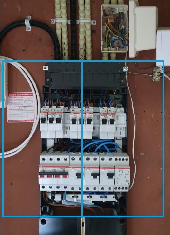

We hebben een tussenwoning uit 1976. Twee jaar geleden heb ik met het oog op de toekomst de 1-fase meterkast vervangen voor een 3-fase exemplaar ABB-HAF 3-fase 220x390, aanpassing aansluiting moet nog gebeuren.
Huidige situatie:
  • Laadpaal 16A
  • Zonnepanelen op onderverdeler wasmachinegroep
Afbeeldingslocatie: https://tweakers.net/i/bsLD8aJJBYBZB5vGXAsQ7BeT-hY=/800x/filters:strip_icc():strip_exif()/f/image/C0JapckWUWZuObgumB3OTJu0.jpg?f=fotoalbum_large
Afbeeldingslocatie: https://tweakers.net/i/fXRVjpTHkCsoR8c0X-OQSyMQBdA=/x800/filters:strip_icc():strip_exif()/f/image/ziLIhPR3KiMVQ01x1yaCk4iw.jpg?f=fotoalbum_large
Nu moeten er een aantal dingen gebeuren:
  • Afdak verlichting/heater aansluiten (nu een verlengsnoer in WCD meterkast)
  • Zipscreens en buitenverlichting aansluiten
Als ik dit ga doen wil ik echter direct maar aanpassen om klaar te zijn voor toekomst gasloos; wensen:
  • Warmtepomp voor verwarming & SWW (5-7kW thermisch, 3kW 1-fase?)
  • Inductiekookplaat (7kW 2-fase)
  • Cooker (3kW 1-fase)
  • Zonnepanelen eigen groep (max 5kWp, 1 fase of 3 fase?)
Ik zou dan ongeveer aan het volgende denken"
Afbeeldingslocatie: https://tweakers.net/i/4WtbAZXqLk9akfnlarutU13CppM=/800x/filters:strip_icc():strip_exif()/f/image/PabLxfw357CeqFF2UK8Vy7AJ.jpg?f=fotoalbum_large
Maar dan zijn er een aantal vraagstukken:
  • Ik kom een positie voor een aardlek tekort, is het mogelijk met 1 aardlek minder te werken of moet ik overwegen de beltrafo op te offeren?
  • Wartepomp binnenunit & buitenunit op 1 groep?
  • Zonnepanelen is op basis van 1 fase. Ik vind maximalizeren van PV op termijn belangrijk. Is het nog belangrijk 3-fase te overwegen? (dan kom ik uit op een nieuwe grotere meterkast?)
  • Andere opmerkingen/tips qua verdeling groepen/fasen?
Vervanging van de meterkast destijds was een vriendendienst die wat duurder uitviel dan bedoeld en bovendien achteraf niet goed aansluit op de wensen. Ik vind het nu belangrijk het wel direct goed te doen, als het moet ben ik bereid mijn verlies te nemen en geheel te vervangen.
Mijn bedoeling is de aanpassing te laten doen door een maatje met achtergrond in elektra. Deze persoon is echter niet actief in huisinstallaties dus ik wil e.e.a. zelf goed uitgedacht hebben. Woning is ex-sociale huur en alles beton. Installaties zijn minimaal maar wel professioneel. Vanuit de meterkast alles flex-pijp, het is niet de bedoeling aanpassingen te gaan doen aan bedrading/bestaande groepen.
[ Voor 3% gewijzigd door assje op 08-05-2021 14:02 ]

Lopen daar rechts boven de kast nou twee eindgroepen dezelfde lasdoos in? Dat mag niet...

Hoezo? Zoals je het nu tekent past het toch gewoon?
Ah ik zie in je tabelletje een 4e aardlekschakelaar voor de PV staan, dat verklaart.
Als je naar 3 fasen gaat zou ik voor de kookplaat een 3-fasen aardlekautomaat plaatsen i.p.v. de kookgroep. Je verdeeld de belasting dan netjes over 2 of 3 fasen (afhankelijk van de kookplaat), in plaats van dat je een toestel wat theoretisch maximaal 32A opneemt achter één 25A hoofdzekering aansluit. De keuze voor geschikte kookplaten wordt ook ineens een stuk groter.
Zie in de tabel dat je de kookgroep over 2 fasen wilt verdelen, maar hoe zie je dat precies voor je met die 1-fase aardlekschakelaars?
Zo'n aardlekautomaat past alleen niet in de bestaande kast. Ik zou er zo'n zelfde naast hangen dan heb je zeeën van ruimte.
[ Voor 7% gewijzigd door Xander op 08-05-2021 15:34 ]

DukeBox schreef op zaterdag 8 mei 2021 @ 13:56:
Zo te zien is er genoeg ruimte voor een grotere kast. Je kan er ook een deel aankoppelen. De kast zelf is niet zo duur.
Xander schreef op zaterdag 8 mei 2021 @ 15:24:
Ik zat heel erg te denken in aanpassen in huidige kast of vervangen. Huidige kast stukje naar links en eenzelfde kast ernaast lijkt inderdaad een veel beter plan:

Aangepast op basis hiervan:
  • Huidige groepenkast gehandhaafd
  • Nieuwe groepenkast ernaast met kookplaat & quooker op 3p+n, groep warmtepomp en PV installatie
Afbeeldingslocatie: https://tweakers.net/i/eGDxQGnKa_3ThdZamI2vSWtThNc=/800x/filters:strip_icc():strip_exif()/f/image/ocLFxIE7pV75ZeaY3qwainRW.jpg?f=fotoalbum_large
Verdeling van de groepen over de fasen ben ik niet zo zeker van wat optimaal is. Om te beginnen weet ik al niet of de verdeling van de huidige kast is zoals hierboven beschreven.

job schreef op zaterdag 8 mei 2021 @ 14:12:
Gebruik voor je keuken geen 2 fasen maar leg daar "gewoon" 3 fasen naar toe met bijbehorende 3p+n schakelaar.
Aangepast, al heb ik nu gecombineerd met toekomstige quooker, lijkt me ook prima toch?
Goed gezien, ik weet de oorzaak ook wel; dit was in de oude situatie 1 groep. Ga ik wel direct oplossen door er nog een doosje naast te plaatsen.
Kast komt zo geconfigureerd op Elektramat op €529,19 (incl. BTW). Nog best wel veel geld maar lijkt me zo wel een snelle/eenvoudige aanpassen en altijd nog ruimte voor aanpassingen in de toekomst.
Bedankt allen voor de feedback, mochten er nog verdere opmerkingen zijn hoor ik het natuurlijk graag :)

assje schreef op vrijdag 14 mei 2021 @ 21:57:
Zou je niet beter de huidige kast naar rechts verplaatsen? Dat komt zo te zien beter uit met de draden vanuit de meter.
Hebben groep 9 en 10 nu beiden een eigen ALS in die rechter kast? In dat geval kan je beter voor twee aardlekautomaten gaan.
Dat is meer dan waar ik op uit kom als ik het samenstel, of is dat de prijs als je de dubbele kast zo zou kopen?
Overigens als je voor ABB gaat zou ik zoeken naar het spul met de blauwe heveltjes. Die kunnen zomaar drie keer goedkoper zijn. Vier keer als je een beetje in de buurt van onze oosterburen woont.
