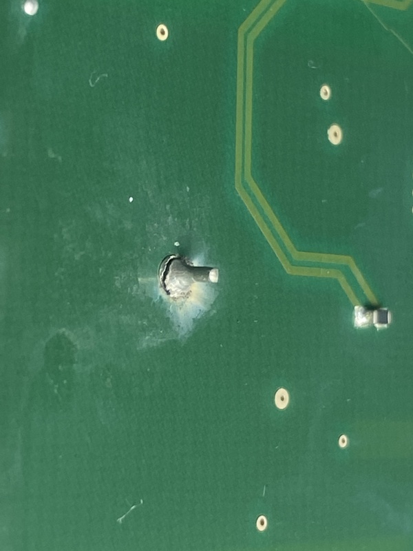

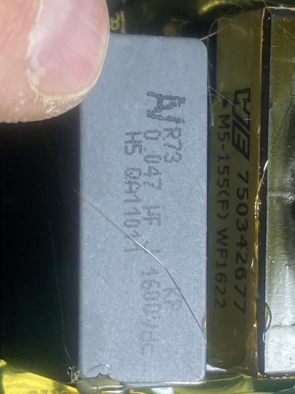

diode was niet kapot maar een soldering van een condensator.

is diode B2100 13-F 100v 2A op de print J401 rechts daarvan zit de diode.
Altijd fijn dat loodvrij soldeer :P

gjsat1615 schreef op zaterdag 24 juli 2021 @ 21:34:
En hoe is dit te repareren?
Simpelweg met de soldeerbout deze losse pin opnieuw verhitten of hoe de experts dit ook noemen?
Of komt er hier meer bij kijken.
