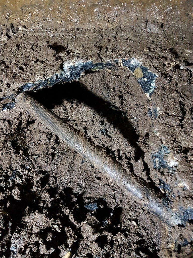

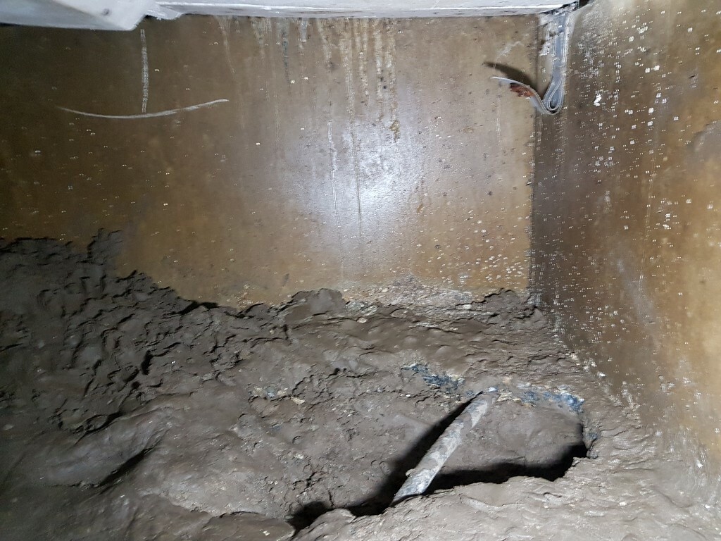

Voor het plaatsen van een mantelbuis met elektra kabel richting de schuur heb ik vanuit de kruipruimte een gat onder de fundering doorgegraven.
Ik had verwacht dat het simpelweg een kwestie was van de aarde weggraven voor fundering maar er bleek een zwarte laag cement/beton onder de eerste centimeter aarde te zitten.
Geen idee waar dat spul voor is of vandaan komt maar gezien het feit dat het nogal grillige van vorm is en de dikte steeds varieerde leek het me gemorst beton bij de bouw of zoiets en niet iets constructiefs dus weg ermee! :P
Bij het weghakken daarvan kwam ik echter een zwarte kunststof (mantel)buis tegen:
(nog een geluk dat ik met hamer en beitel bezig was en niet mijn boorhamer ;))
Afbeeldingslocatie: https://tweakers.net/i/W0GPTi_b8Qfz4xwiaX6bgk5v59M=/full-fit-in/4920x3264/filters:max_bytes(3145728):no_upscale():strip_icc():fill(white):strip_exif()/f/image/cCouHzBqzIMqUx8knRNVD5zA.jpg?f=user_large
Het is een beetje zacht aanvoelend kunststof, geen pvc maar eerder PP.
Diameter is ongeveer 2 á 3 cm.
Nu heb ik echter geen idee waar deze buis van kan zijn. :?
Hopelijk herkent iemand dit ding. Of heeft enig idee wat het kan zijn?
Hij loopt richting de hoek van het huis aan de achterkant.
Afbeeldingslocatie: https://tweakers.net/i/uj6DcH_nctBoWCu0cwHQnN8XrPw=/full-fit-in/4920x3264/filters:max_bytes(3145728):no_upscale():strip_icc():fill(white):strip_exif()/f/image/b2G29QGNX8MNwDEFgHgAhuhu.jpg?f=user_large
En gaat daar naar buiten neem ik aan.
Ik dacht eerst aan de coax kabel omdat er buiten op straat iets verderop een Ziggo wijkkast staat maar de daadwerkelijke coax kabel komt vanaf de voorkant van het huis mijn meterkast binnen.
Er zit in die hoek van het huis verder ook niets wat ik aan deze buis kan linken.

Waterleiding?

Yup, denk t ook. Tyleen waterleiding.

bij de huizen in onze wijk hebben ze eerst een dun laagje beton of cement gelegd, voordat ze de bewapening en bekisting van de fundering hebben aangelegd. ik vermoed dat dat hetzelfde is.
de slang die je aantreft, zou ook een van de slangen kunnen zijn van de wateraanvoer tijdens de bouw. volgens mij hebben ze die bij ons in de wijk ook niet weggehaald

Dat beton is de werkvloer waarop de fundering gemaakt wordt en die leiding is misschien een bouwwateraansluiting, niks slinks aan.

Kan je niet zien waar hij vandaan komt. Zou met deze diameter en uiterlijk best tyleen waterleiding kunnen zijn.

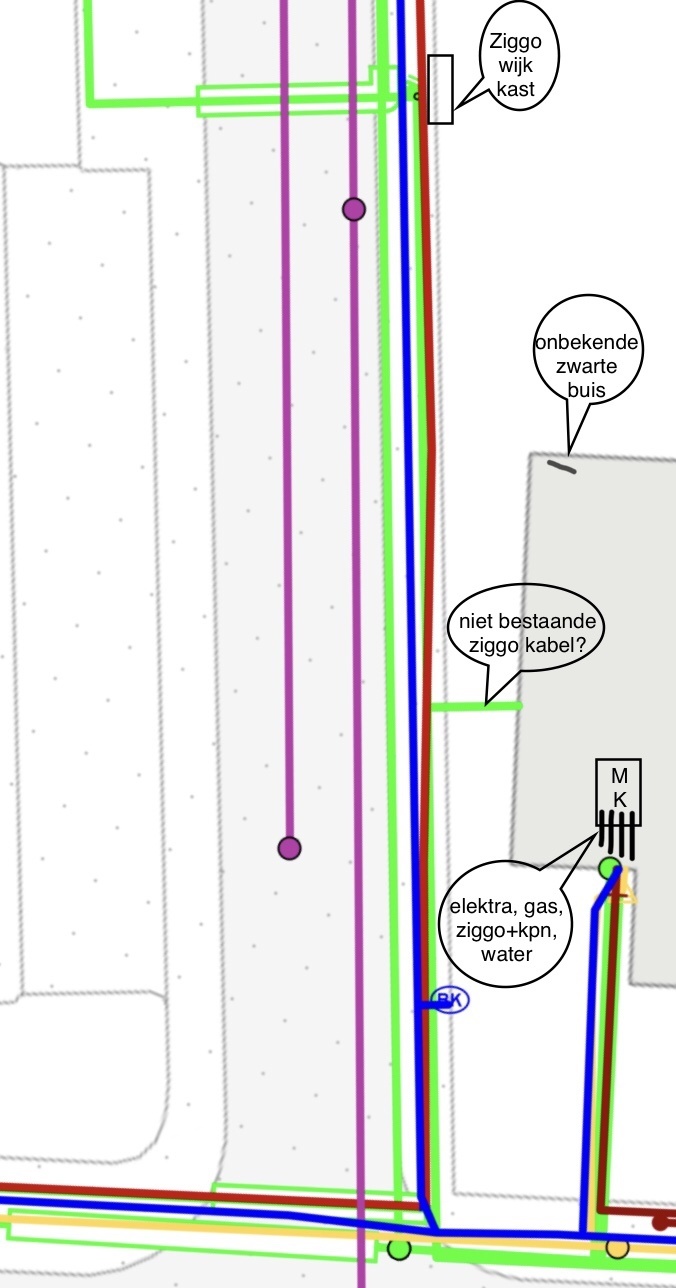

lSltAlKeR schreef op zaterdag 8 mei 2021 @ 00:27:
Klic opvragen bij het kadaster?
Toevallig al gedaan en daar staat geen enkele buis in die hoek.
Alle zwarte dingen en tekst in de tekening is van mij:
Afbeeldingslocatie: https://tweakers.net/i/drOTZNJsNdZCtNlYenZWrfX_ex4=/full-fit-in/4920x3264/filters:max_bytes(3145728):no_upscale():strip_icc():fill(white):strip_exif()/f/image/txpFVE7e6PDC2YY1Pq4U85Y3.jpg?f=user_large
Die groene lijn die het huis van de zijkant benaderd kan ik ook niet plaatsen, is een ziggo kabel volgens kadaster, maar die komt ook vanaf de voorkant van het huis in de tekening. En dat laatste lijkt me te kloppen want er komt een hele dikke grijze mantelbuis vanaf de voorkant van het huis richting de meterkast waarin de ziggo + kpn kabel zitten.

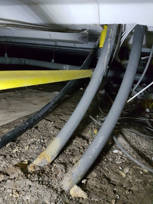

onderstaande foto is met de rug naar de voorkant van het huis genomen:
Afbeeldingslocatie: https://tweakers.net/i/g7mjsHF6HRIlNle_De06dJAB2NE=/full-fit-in/4920x3264/filters:max_bytes(3145728):no_upscale():strip_icc():fill(white):strip_exif()/f/image/IpOzcziDsLf48gIF4Jc6TR90.jpg?f=user_large
Van links naar rechts
  • Elektriciteit (zwart)
  • gas (geel)
  • Ziggo+KPN (grijs)
  • Water (grijs)

Zoals @D.deJong al zegt, grote kans op een oude bouwaansluiting.
Die is tijdelijk en zal niet op de klicmelding terugkomen. De aansluiting is na de bouw dan ook weggehaald.
Maar dat is theorie. Tenzij je het einde van de buis gaat zoeken zou ik er lekker af blijven.
Ook op klicmelding staan vaak leidingen niet goed (en heel soms compleet vergeten).
Het beton is standaard als werkvloer. Bekisting e.d. moet ook ergens stevig op staan en afgeschoord kunnen worden.
Is meestal ergens rond de 5cm. (Soms wat dunner of dikker doordat rechtstreeks op het zand gestort word.
Bij ons ligt onder de oprit nog de elektriciteitskabel en wateraanvoer die ze hebben gebruikt bij de bouw. Ze hebben op onze oprit namelijk de meterkast van de bouw neergezet met 2 kranen. Ik kan me niet voorstellen dat ze die kabel helemaal hebben terug getrokken. Ik vermoed dat die alleen zijn afgedopt en eventueel bij de verdeelstations zijn afgekoppeld (als dat kan).

Dit huis staat op heipalen en zover ik begrepen heb steunt de fundering daar weer op en niet op de onderliggende grond.
Op een andere plek kan ik nu al onder de fundering door omdat de aarde van de kruipruimte daar zodanig verzakt is dat er een spleet is ontstaan.
En een gat boren van minimaal 55mm leek me veel meer gedoe en moeite dan onder de fundering door, zeker als je schuin naar beneden wilt boren. Plus kans dat je nog wapening tegen komt.
De aarde van de kruipruimte ligt maar iets van 5cm boven de onderkant van de fundering dus graven was echt veel minder moeite dan gaan boren. :)

Dank voor de verklaring waar dat laagje beton in de kruipruimte vandaan komt.
Dacht eerst dat het misschien beton was wat onder uit de bekisting was gelopen bij het storten van de fundering omdat ze dat direct op zand deden, maar eerst een werkvloer maken is wel logischer ja, zeker om de bekisting vast te kunnen zetten.
Kwam al een spijker in het betonlaagje tegen, waarschijnlijk is het hout van de bekisting daar dan mee vastgezet.
En dat de buis die ik gevonden heb een oude waterleiding van de bouw is geweest klink ook aannemelijk. Gezien het feit dat die leiding in die bouwvloer gestort zit is het ook niet meer achteraf te verwijderen dus dan is laten zitten de enige optie.
Hij zit verder niet in de weg dus laat ik ‘m gewoon zitten.
