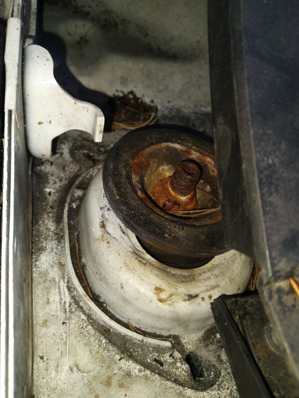

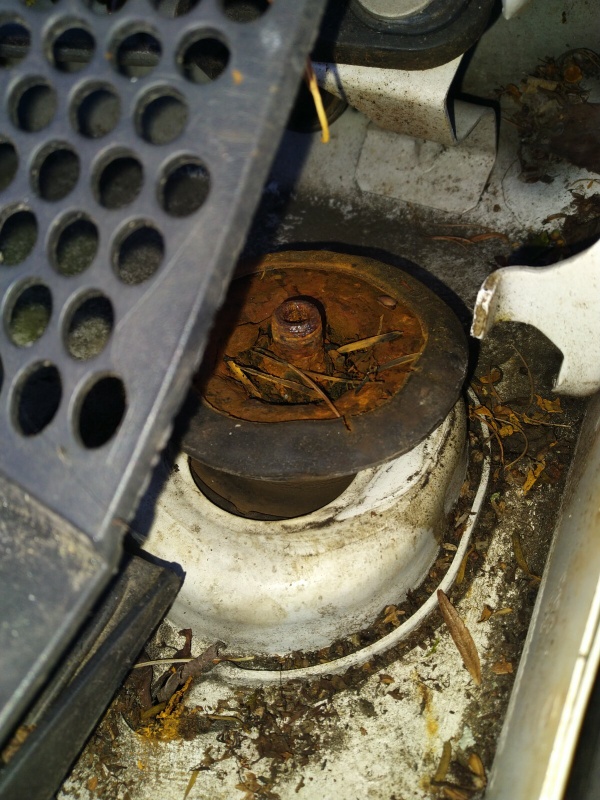

Klein vraagje over of de montage wel correct is.
Moest even olie checken bij mn vrouws auto.
En toen viel me wat op los van roest en losse kap tussen klep en voorruit.
Namelijk dit:
Afbeeldingslocatie: https://tweakers.net/i/lbPGs8xmh4OwlKczOB6Mu-7fdls=/x800/filters:strip_icc():strip_exif()/f/image/arQU3w981RVY8qWOy2RZmL3w.jpg?f=fotoalbum_large
Afbeeldingslocatie: https://tweakers.net/i/OWR3aWppz0YW9suKcQzM1nUym0s=/x800/filters:strip_icc():strip_exif()/f/image/jKc9xcsAUuuS0yhuo9ytHRhy.jpg?f=fotoalbum_large
T lijkt wel of de schokbreker schotels heen en weer bewegen, zie witte vegen.
En is t niet zo dat bij vervangen vd schokbrekers die roestige schotels ook vervangen moeten worden?
Ik krijg t gevoel dat er iets mist in de doorvoer, dat gat waar de schokbreker door omhoog komt.
Graag enig advies. Kan ik bij de garage goed vermelden wat er mis is.

Dit is niet goed, ik zou deze auto alleen nog maar naar de garage rijden en geen meter verder.

tlpeter schreef op vrijdag 7 mei 2021 @ 20:41:
Ok bedankt. Ik rij zelf in een andere auto, lease. Dus was me niet opgevallen.
Hij is in maart door de APK gegaan. Is dat niet raar?
Wat adviseer je?
Opnieuw vast zetten van de schokbreker voldoende? Nieuwe schotel enzo.

Geen idee wat er moet gebeuren maar volgens mij hoort dat vast te zitten.

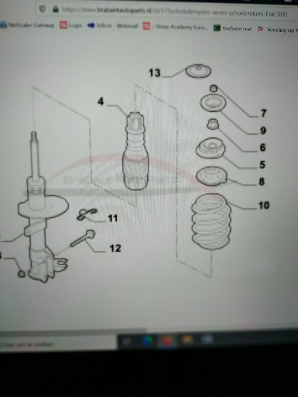

ik heb even lopen googlen en volgens mij zijn ze nummer 13 en nummer 5 vergeten.
Afbeeldingslocatie: https://tweakers.net/i/I6A0ferXjZzCifn-ELB8KF5eCg0=/x800/filters:strip_icc():strip_exif()/f/image/ftEmVIUFQkibGpggRSEOghhU.jpg?f=fotoalbum_large
Deze dus:
Afbeeldingslocatie: https://tweakers.net/i/plBC94Z4cUnw1R01lsjdL2YxkU4=/x800/filters:strip_icc():strip_exif()/f/image/Ybuxi0gjNcFmScv9q8ZQC9cE.jpg?f=fotoalbum_large
morgen even kijken wanneer dit gedaan is en door wie.
KF vrees ik. (vorige keer ook al een stabilisatie stang verrot/los was aan t rammelen rubber weg/stuk.)

Nummer 13 is een tijd lang een "accesoire" geweest.
Dus wat jij hier ziet is (helaas) normaal; een bonk met roest en ellende.
Nummer 5 zit onder de body, die zie je niet (duidelijk) vanaf de bovenkant.
Maar doe je garage vast een plezier: spuit de boel vast in met kruipolie.

Wd40 ok?
  • teacher
  • Laatst online: 23:15
teacher
Dysgaf!
Beter dan niks. Riant volsprayen, morgen weer, overmorgen weer, etc.
