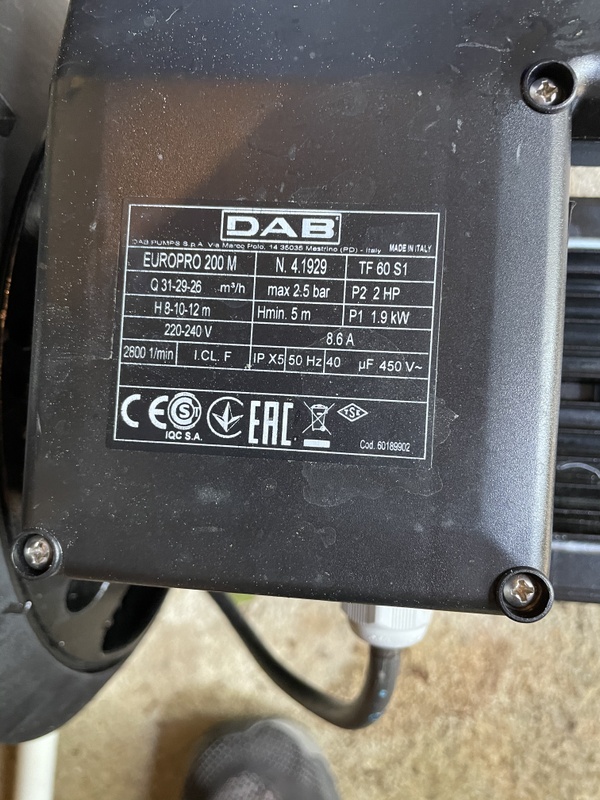

Beste mensen
Ik wil graag dr volgende motor 1 fasig aansluiten op een 3 fase aansluiting. Ten behoeve van een betere verdeling over de fase’s .
Is dit mogelijk met deze pomp? Of moet ik een andere pomp aanschaffen?Afbeeldingslocatie: https://tweakers.net/i/po4mgntNsxMCUDYYgEQLS7gH4mA=/x800/filters:strip_icc():strip_exif()/f/image/T1osatLOrfU3DHPggxXQiQmm.jpg?f=fotoalbum_large

  • DukeBox
Aangezien hij niet op 400V kan is er geen manier om deze over meer dan 1 fase te verdelen.

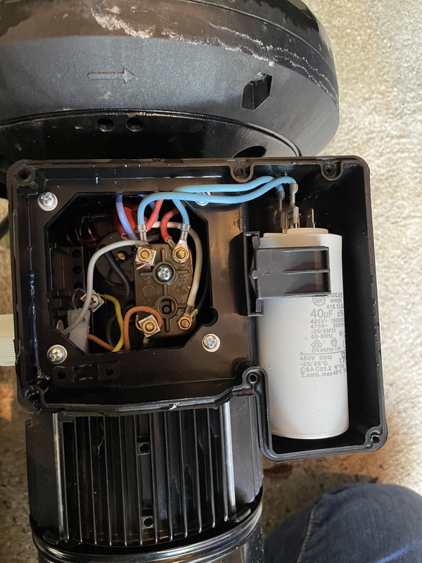

Een elektromotor draait normaal toch op 3 fase? Hier zit nu een condensator.
Deze kan je neem ik aan ombouwen en de condensator er tussen weg halen

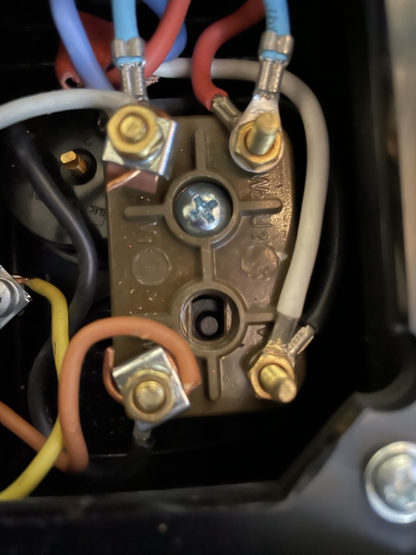

Maar ik zou dan 6 aansluitpunten verwachten met een brug, de aansluitpunten voor U2 en V1 ontbreken hier.
  • SMSfreakie
gok dat je geen 3 polen (pool paren) hebt eigenlijk..?
al zou je natuurlijk de weerstand van de stator wikkelingen kunnen meten...
en ik verwacht ook de 6 aansluitpunten... :X ( of hij staat permanent in ster door een interne koppeling?)

Dat kan dus niet, je hebt een hoofdspoel en een hulpspoel+condensator.
Je kan hem op 1 fasen+nul (en aarde) aansluiten, tussen iedere fase en de nul staat 230V.

Als je een driefasenmotor hebt wel ja. Maar je hebt geen driefasenmotor.
Deze motor is zo gemaakt dat je er één fase op aansluit. Je hebt simpelweg niet meer aansluitingen beschikbaar. Het is geen driefasenmotor die met behulp van een condensator op één fase is aangesloten. (met daarmee ook minder vermogen dan waar de motor voor bedoeld is)
Dat is ook exact wat op het typeplaatje staat. 220-240V. Daarmee heb je geen andere opties meer.

Ligt aan het aantal wikkelingen in de motor. Er bestaan driefasen motoren met 3 wikkelingen. Dit is een echte enkelfase motor. 1 hoofdwikkeling en 1 startwikkeling die middels de condensator een faseverschuiving krijgt om het losbreekkoppel op te wekken.
Kortom: deze motor kan niet op driefasen draaistroom aangesloten worden, althans niet verdeeld over 3 fasen.
