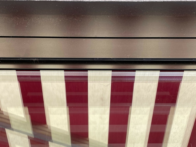

Beste Tweakers,
Kan dit kwaad? Het glas van het vaste deel van de schuifpui lijkt wat laag te zitten. Pui is 8 maanden oud, het vaste deel beweegt niet, dus denk dat het mij nu pas opvalt. Zou gek zijn als dit ineens zou zijn gebeurd.
Bovenzijde glas en schuifpui:
Afbeeldingslocatie: https://tweakers.net/i/ek-3SnpBBjbra7JyhUAd99Wb_Lc=/800x/filters:strip_icc():strip_exif()/f/image/LI7CneY1yAExs5zKxrUnT3pK.jpg?f=fotoalbum_large
Onderzijde glas en schuifpui:
Afbeeldingslocatie: https://tweakers.net/i/XqD8Y8eX6OA7NaaxUod35xpROdg=/800x/filters:strip_icc():strip_exif()/f/image/vNVQNouA9bDcUDK4PzYzOEYY.jpg?f=fotoalbum_large
De bovenkant juist lijkt wat laag te zitten, terwijl de onderkant erg diep in het kozijn zit en ik zelf de rode plastic houders tussen het glas en het kozijn kan zien. Kan dit kwaad voor de isolatie?

-Edwin- schreef op zaterdag 23 juli 2022 @ 12:28:
Beste Tweakers,
Niemand die hier iets over weet of kan zeggen?

Ik zou ze gewoon bellen en dit laten fixen. Is niet veel werk en zou service moeten zijn.

-Edwin- schreef op dinsdag 26 juli 2022 @ 07:23:
Nee, kan geen kwaad, dat rode blokje is 3mm, dat mocht op het eerste zicht een groen of een zwart zijn. (5 en 6mm)
Is puur esthetisch.

Jellabie schreef op dinsdag 26 juli 2022 @ 07:46:
Is puur esthetisch.
En geen kans dat via de bovenzijde koude lucht naar binnen komt in de winter? Omdat de afstandshouders daar zeg maar net onder het kozijn uit steken? Ik weet niet hoe ver het zwarte deel van het glas nog in het kozijn doorloopt zeg maar (zie ook mijn foto van de bovenzijde van het kozijn).
Ik heb Belisol wel een bericht gestuurd hierover in ieder geval.

Lijkt me dat je sowieso speling wil houden ivm verschil van uitzetting tussen aluminium en glas. Als de raamrubbers het raam goed opsluiten lijkt mij er geen kans op tocht.

_eLMo_ schreef op dinsdag 26 juli 2022 @ 08:52:
Rubbers zitten helemaal goed, gaat mij erom dat het glas niet te laag in het kozijn zit. Maar lijkt dus geen probleem te zijn als ik jullie reacties zo lees.

-Edwin- schreef op dinsdag 26 juli 2022 @ 08:47:
Het glas gaat nog ongeveer 2cm verder vanaf de afstandshouder.
Als je extra isolerende ramen hebt zou er nog een een soort mousse rond de ruit moeten zitten, waar het glas zuigend tussen komt. Maar op het eerste zicht is dat bij u niet het geval.
