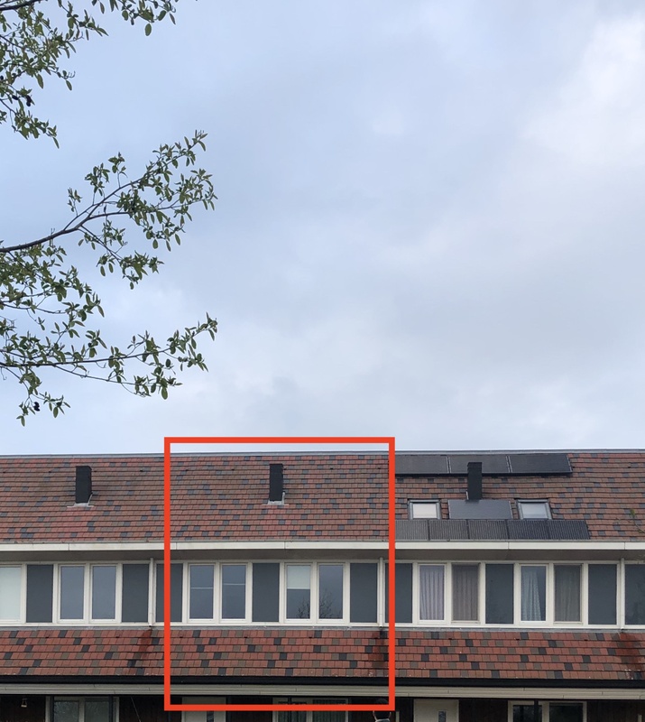

Het dak ziet er zo uit. (rechts heeft de buren ook zonnepanelen)
Afbeeldingslocatie: https://tweakers.net/i/qPU3TeiK6LN3yq6anv_e-eMHd7c=/x800/filters:strip_icc():strip_exif()/f/image/TtgWTKoMYZtFHIdTgycHZuO6.jpg?f=fotoalbum_large

Laat ze eerst eens met een legplan komen, want ik zie niet hoe je 12 panelen netjes op dat dak krijgt.
Prijzen is niks mis mee, maar volgens mij past 12 panelen niet of ik mis iets (kan natuurlijk heel goed)

@Lardman Ze gaven aan van 9 op het dakdeel
3x 3 Panelen Landscape horizontaal
daarna op het dakkapel nog 3

@Lardman Buiten dat @dedonn het kader niet netjes op zijn erfgrenzen heeft gezet - ik ga er vanuit dat het de regenpijpen zijn... Staat de schoorsteen keurig in het midden en kan er netjes omheen gelegd worden
3 landscape boven de schoorsteen
2+2 portret links en rechts van de schoorsteen
5 portret net als de buren. Dakkapel ontneemt het zicht...
3 landscape onder de dakkapel => 15.

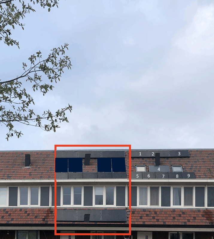

@dedonn Die gaat niet werken, je hebt de panelen te smal getekend.
Behold my paintAffinity photo skillz
Afbeeldingslocatie: https://tweakers.net/i/2fFqA7Bcm7_Cq0GnnwJ8w7oppCM=/x800/filters:strip_exif()/f/image/ZoxUyf7ijyBDFEPyNcafndD0.png?f=fotoalbum_large
Panelen van de buren even genummerd voor de duidelijkheid. 1,2,3,4 liggen daar duidelijk landscape. 5,6,7,8,9 liggen portrait, maar voor de helft uit zicht door de dakkapel... Ze liggen denk ik wel gewoon op het schuine dak. Ik heb het perspectief van de schoorsteen even niet zitten corrigeren... daardoor ziet die eruit alsof hij er in 1796 op gegooid is.
Lang leve geen dakramen...die kosten eerst veel geld, en daarna jaarlijks veel stroom... Jouw ouders zijn slimmer geweest *O*
Tussen rij 1-3 en rij 5-9 lijkt genoeg ruimte te zijn voor 2+2 portrait naast de schoorsteen.

Ronald schreef op zaterdag 8 mei 2021 @ 09:52:
Niceeeee dit is 1000x beter dan mijn paintskills ;) _O-

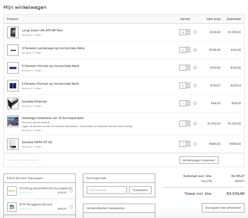

Heb gelijk een offerte ervoor aangevraagd is wel €5040 weet alleen niet of mijn ouders het gaan doen.Afbeeldingslocatie: https://tweakers.net/i/uI-uZwFv3nOy7mY1Gv-LmZiLvIo=/800x/filters:strip_exif()/f/image/zIhYuVjRdNK0nOQiwaguCQai.png?f=fotoalbum_large

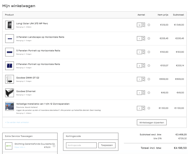

anders -3 panelen (onder het dakkapel dan kom ik uit op 12 panelen. dan kom ik uit op €4200 onder het budget ouders ook weer blij *O* Afbeeldingslocatie: https://tweakers.net/i/Vcfo2JNL5Vr5M6mu5CO4ygaKIpA=/800x/filters:strip_exif()/f/image/8N49Pa2l1cm6mlSaGbQ26HCa.png?f=fotoalbum_large

Nice! Vergeet niet dat BTW grotendeels terug komt (minus forfait €20 per kWp). Is niet lastig zelf te doen, maar de bedrijven willen het ook voor je doen voor ~€99.
Kom je uit op ~€3540 of ~€4250 netto

En ga voor een 1-fase omvormer. Goodwe GW4200D-NS. Die doet 4,2 kW in plaats van 4,0 kW bij de 3-fase
Goodwe GW4K-DT G2. 12 panelen in serie is ook een mooie spanning voor 1-fase.
Passen 15 panelen op de Goodwe GW5000D-NS niet binnen budget? Dan ligt het dak vol en heb je minder last van het PV-uitbreidings-virus :)
