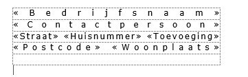

Bedankt, dit kan inderdaad een oplossing zijn. Direct even geprobeerd maar hij wil dan automatisch de cel helemaal vullen, zie voorbeeld hieronder. De uitlijning staat wel gewoon op links. Enig idee of je dit ook kan aanpassen dan?
Afbeeldingslocatie: https://tweakers.net/i/BgzqafbhNW5hdT5x8gaC1k-J6Qc=/full-fit-in/4920x3264/filters:max_bytes(3145728):no_upscale():strip_icc():fill(white):strip_exif()/f/image/Pcek2NrtjMAkXlal6rPCDYmv.jpg?f=user_large

Hmm. Niet dat ik weet. Althans zonder een VBA script te maken, die per 'regel' kijkt naar de lengte.
