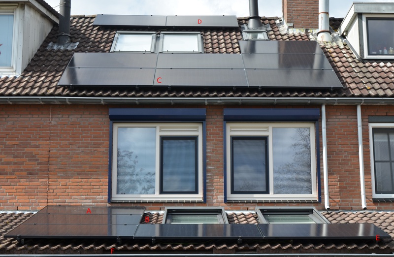

TLDR; vorige week zijn hier 14 zonnepanelen geïnstalleerd. 5 x Suntech STP360Wp/P404 13° + 9 x idem 34° ZZO op een SolarEdge SE5000 HD Wave. Volgens mij is niet alles even netjes opgeleverd en ben benieuwd naar jullie mening.
Vorige week donderdag. Het was een zeer natte dag en al snel gooide men buiten de handdoek in de ring omdat dakpannen van de uitbouw braken als ze er naar keken. Één monteur dacht dat dit kwam omdat de pannen zo nat waren. Binnen is AC-zijdig die dag wel alles afgerond. De dag erna is een meer ervaren monteur de panelen alsnog komen leggen maar hoe langer ik naar het resultaat kijk hoe meer het erop lijkt dat ook dit een te haastige klus was.

A
Drie panelen liggen iets naar rechts gekantelt (zie baksteenrij: links halverwege, rechts onderaan) maar ook over een andere as liggen ze iets gedraait (zie v-vormige ruimte met paneel rechts hiervan).
Afbeeldingslocatie: https://tweakers.net/i/vcM2023TWxLFAoqhy824sL3pvcc=/232x232/filters:strip_icc():strip_exif()/f/image/5ERwZt6hAZIHntK7sR0aWpXz.jpg?f=fotoalbum_tileAfbeeldingslocatie: https://tweakers.net/i/x3WAnjnkCyuXOP0Jk0YmgxNpCBQ=/232x232/filters:strip_icc():strip_exif()/f/image/u2pQ2ee1uLnktmNWm7hfQjeV.jpg?f=fotoalbum_tileAfbeeldingslocatie: https://tweakers.net/i/oYj08UUstHG0wTlxvp9lrTvScRY=/232x232/filters:strip_icc():strip_exif()/f/image/1kFur2qCySqghw9qUsdOazTI.jpg?f=fotoalbum_tile
B
Twee panelen onder dakramen liggen nét onder een andere hoek. Aansluiting op de drie panelen links ontbreekt hierdoor. Bovendien loopt linker-rail van linker-paneel van deze twee scheef (zie locaties klemmen vs. kolom zonnecellen).
Afbeeldingslocatie: https://tweakers.net/i/J3gUjfXthPs9yvlxAvYAlbq-MbY=/232x232/filters:strip_icc():strip_exif()/f/image/QC6lHKFwVzjAmnXgbtrDns5c.jpg?f=fotoalbum_tileAfbeeldingslocatie: https://tweakers.net/i/oYj08UUstHG0wTlxvp9lrTvScRY=/232x232/filters:strip_icc():strip_exif()/f/image/1kFur2qCySqghw9qUsdOazTI.jpg?f=fotoalbum_tile
C
Linkerpaneel ligt hier aan rechterkant wat hoger en sluit daarom niet netjes aan op zijn rechterbuur.

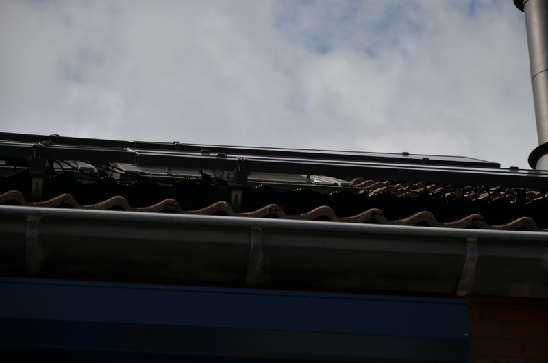

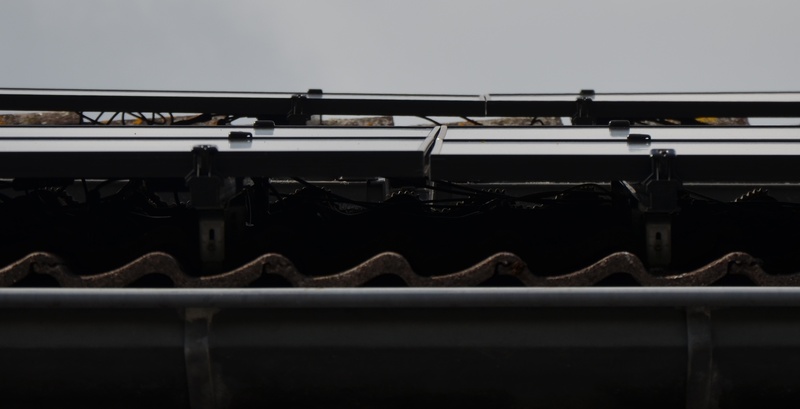

Tordering. Monteur zei dat dat beugels to the max waren gegaan om dit gezien inzakking dak te compenseren maar mij lijkt dat eigenlijk sterk. Bovendien: panelen horen volgens mij spanningsloos (mechanisch) te worden gemonteerd, geeft dit kans op microscheurtjes lees ik en had hier naar een andere oplossing gezocht moeten worden.

Steen vast in rand en kras.

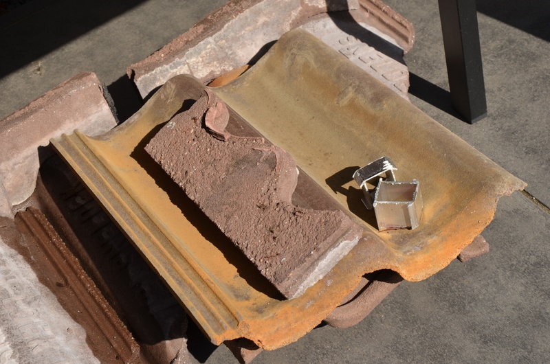

F
Onderdelen van onderste dakpannen missen door vervangen gebroken pannen. Deze waren aan de onderste pannen gelijmd. Hiervoor heb ik mondeling afgesproken dat hier nog naar gekeken gaat worden. Iemand enig idee hoe deze delen heten?Afbeeldingslocatie: https://tweakers.net/i/WntFg8j2AOmwNfo4S430k1gBBiU=/800x/filters:strip_icc():strip_exif()/f/image/KJyjqx5sEFRPHzapZZ3McTqr.jpg?f=fotoalbum_large

Volgens mij is het geen geheim dat de meeste zonnepaneel installateurs geen perfectionisten zijn. Ook is het ene dak recht, het andere dak wat minder recht. En de zonnepanelen daarop gemonteerd dus ook. Je kan ze best optisch wat uitlijnen als jij het mooi vind, maar zonnepanelen zijn vooral zonnepanelen. Als het werkt werkt het. ;)
Losse kabels heb ik hier en daar ook wel. Dat is blijkbaar ook standaard? Installateurs die met tierips in de weer gaan en een uur besteden aan kabelmanagement die moet ik nog zien. Of ze heten Tweakers misschien?
Verder mooi systeem hoor! Leuk aantal panelen en ook mooi efficient gelegd dus gefeliciteerd hoor! Vooral proberen gewoon te genieten van de opbrengst. Ik keek de eerste dag ook een paar keer naar het dak, maar tegenwoordig nog vooral naar de opbrengst grafieken eigenlijk. Dat is toch het belangrijste lijkt me.
