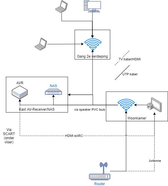

Hieronder heb ik even een ruwe schets van mijn bekabeling in huis getekend:
Afbeeldingslocatie: https://tweakers.net/i/j774BBjE-_FSZ8VrFb4Ydjn_GJU=/full-fit-in/4000x4000/filters:no_upscale():fill(white):strip_exif()/f/image/kX8WdddGcgVjcN81LCPcRq7C.png?f=user_large

De kabels links onder en in het midden zijn de audio en SCART kabels, de buizen rechts lopen naar de meterkast en hadden TV kabels erin. Mijn hoop is dus dat bij het vrij bikken van de SCART kabels dat ze daarna los liggen en HDMI in de plaats kan komen. En hopelijk is er genoeg ruimte dat ik twee netwerk kabels naast de audiokabels kan laten lopen, maar het is nogal giswerk. Dus ik hoop eigenlijk dat er een oplossing is met iets meer zekerheid :)
