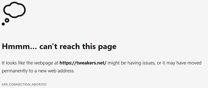

Hallo,
Ik heb een vaag probleem en mijn eigen IT support kan het niet oplossen. Op het moment ik mijn VPN aan zet (GlobalProtect van Palo Alto) doet mijn internet het niet meer. Ik kan wel bij de jump-server komen maar niet meer browsen, Teams en Outlook werken ook niet meer op mijn werklaptop.
Ok de VPN is ingericht als split tunneling. Als ik de route table check zie ik niets raars.
Als ik tweakers.net ping krijg ik gewoon antwoord.
Je zou denken, een DNS issue. Maar als ik m'n DNS instel op 8.8.8.8 werkt het ook niet.
Ik heb exact de zelfde configuratie van de VPN client op een andere laptop verbonden met het zelfde netwerk (gewoon thuis) en daar heb ik geen issue. Beide Win10. Ik vermoed dus dat het ergens in Windows fout gaat.
Flush DNS gedaan, andere browser geinstalleerd, werkt allemaal niet.
Host file is gewoon stock.
Heb alle settings vergeleken met mijn prive laptop en zie niets raars behalve 1 verschil:
NetBIOS over Tcpip Enabled = No vs. Yes
IT support zegt dat het aan mijn router ligt maar nogmaals, die andere laptop werkt wel (prive) en daar heb ik ook de zelfde route table. Ik vermoed dus eerder dat hun eigen company gpo/policies roet in het eten gooien.

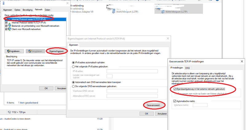

  • Gwindorian
  • Laatst online: 08:58
Kan zomaar zijn dat je split - tunneling aan moet zetten.
Dat doe je met Powershell, hier een voorbeeldje:
Add-VpnConnection -Name "Naam van VPN" -ServerAddress "serveradres.nl" -TunnelType "SSTP" -EncryptionLevel "Required" -AuthenticationMethod MSChapv2 -UseWinlogonCredential -AllUserConnection -RememberCredential -PassThru -SplitTunneling
Gwindorian's Diablo Profiel

Gwindorian schreef op dinsdag 4 mei 2021 @ 12:05:
Ik heb dit gerund in PowerShell maar dat voegt alleen een VPN toe in Windows zelf, terwijl ik de GlobalProtect agent gebruik.
Wat wel opmerkelijk is is dat als ik naar Nu.nl ga, ik wel artikelen kan openen maar de afbeeldingen worden niet geladen totdat ik mijn VPN weer uit zet.

Let me share my screen...
  • gambieter
gambieter
Just me & my cat
Aviv1 schreef op dinsdag 4 mei 2021 @ 11:57:
Ik heb geen proxy aan staan in mijn browser. Teams en Outlook werken namelijk ook niet.
Krijg exact de zelfde resultaten op mijn andere laptop dus hier lijkt alles goed te gaan.

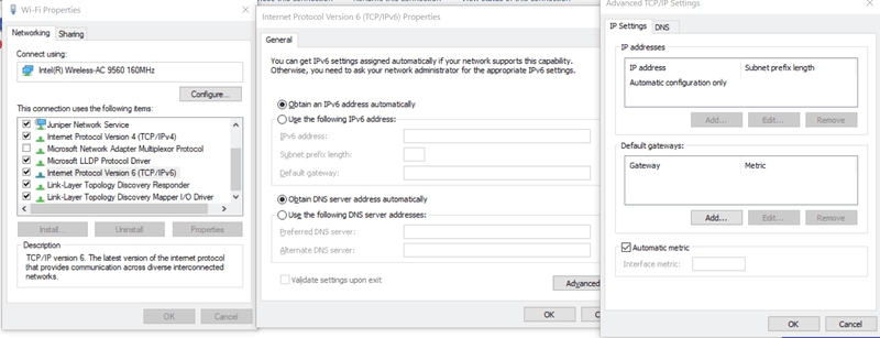

Als het een aparte vpn client (app/programma) is dan moet je dat daar ergens in zoeken, als het gewoon een ingebouwde Windows VPN verbinding is het het vinkje om de gateway als standaard weg te halen.
Afbeeldingslocatie: https://tweakers.net/i/DZhzWRO9Zzre0U888CKIDoIOJaM=/800x/filters:strip_exif()/f/image/uH5ZYAnr4tF3ucxPnTI90IvT.png?f=fotoalbum_large
  • Aviv1
  • Laatst online: 21-11 21:07
Die optie zie ik niet. Zie hieronder ter vergelijking:
Afbeeldingslocatie: https://tweakers.net/i/c_-3lzaTO3MK2nfdxBXd-b40yjc=/800x/filters:strip_exif()/f/image/at2A12ZmmQ3Ko2EcT5om86Dl.png?f=fotoalbum_large

Je moet de VPN Properties hebben, je pakt nu de Properties van je WiFi adapter/verbinding.
Als het een VPN verbinding is die toegevoegd is in Windows dan staat ie daar bij. Als je apart een vpn client moet opstarten (dus een extra programma) dan moet je daar de instellingen van nalopen of zoeken op Google.
Hier dus:
Afbeeldingslocatie: https://tweakers.net/i/ijMYAPJGUn7d9jUW0IU_VD-QGi8=/800x/filters:strip_exif()/f/image/hQTD2nZaltOwiTVZlSLTVyc3.png?f=fotoalbum_large
[ Voor 117% gewijzigd door Enforcer op 04-05-2021 13:47 ]

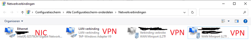

Heeft de TS het al via Wifi / Ethernet geprobeerd (welke van de twee de alternative verbinding is)?
