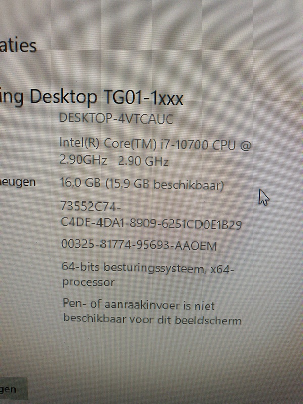

Mijn pc van nog geen jaar oud is vandaag 2x uit gevallen.
Wel zat er onv 4 uur tussen. Maar erg vervelend.
Kan iemand mijn uit leggen waar het aan ligt.
Hier onder zie je wat er in mijn pc zit.
Groetjess..
Afbeeldingslocatie: https://tweakers.net/i/uaB5akWNe0yl0zP4G6P3x65bCi0=/x800/filters:strip_icc():strip_exif()/f/image/k6MMlofo4LqeAWmrUo3KOEkq.jpg?f=fotoalbum_large

Dus je wilt zeggen, dat ik hem beter terug kan brengen naar de winkel?
Want als ik er een nieuwe voeding in laat zetten moet er ook een andere moederbordje in, anders gaat ie niet lang mee

Hp pavillion tg01-1470nd
Dat is ie

Tja, voeding vervangen voor een zwaardere is niet zo simpel. Daar zit een 12VO voeding met een 12Vsb in en het formaat wijkt af van normaal. Het komt in de buurt van TFX maar is het net niet en 12VO TFX voedingen zijn er niet.
Maar het ligt niet aan de voeding hoor! De onderdelen zijn zo afgestemd dat het maximale verbruik van het systeem ruim onder de 400w blijft. Ik verwacht dat het rond de 300w is. i7-10700 zal op het HP moederbord max 120w trekken want meer kan het bord niet aan en de RTX 2060 zal op 160w zetten. Met wat wattjes voor de rest kom je op 300w uit.
Ga naar de winkel en vertel wat het probleem is en dat je het opgelost wil hebben. Hoe ze dat doen is jouw pakkie an niet, als het maar opgelost wordt. Een te lichte voeding is het probleem iig niet.

Het probleem is niet de voeding en ook niet het moederbord. Als HP zulke problemen in een systeem stopt zouden ze het aantal RMA's niet aan kunnen en zijn ze binnen no time failliet. Alles in het systeem is perfect op elkaar afgestemd zodat het jaren probleemloos werkt.
Het probleem in jouw systeem is van andere aard, eerder softwarematig dan hardwarematig. Laat de winkel uitzoeken wat het probleem veroorzaakt.
Edit: @Verwijderd welke software en games heb je allemaal geïnstalleerd?
