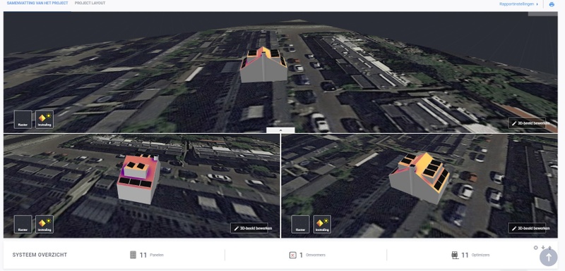

hoi allemaal,
Na diverse bedrijven langs gehad te hebben raak ik in twijfel wat nu de juiste keuze.
Afbeeldingslocatie: https://tweakers.net/i/BR72p8hOY4epc4FmAXkbAyZElzY=/800x/filters:strip_icc():strip_exif()/f/image/k54AqCScfk14QxAkx1cbAcIg.jpg?f=fotoalbum_large
Het zal totaal gaan om 11 panelen die ik op mijn dak wil plaatsen. (1 offerte is met 12 panelen)
3 panelen gericht op het oosten(+/-115graden dakhelling van 33 graden)
3 panelen gericht op het zuiden (+/- 190 graden zullen denk ik geplaatst met een hellingshoek van 15 graden)
2 panelen gericht op het zuiden (+/- 190 graden zullen denk ik geplaatst met een hellingshoek van 15 graden) 3 panelen gericht op het westen (+/-295 dakhelling van 33 graden)
de panelen richting het zuiden zullen boven op de beide dakkapellen geplaatst worden.

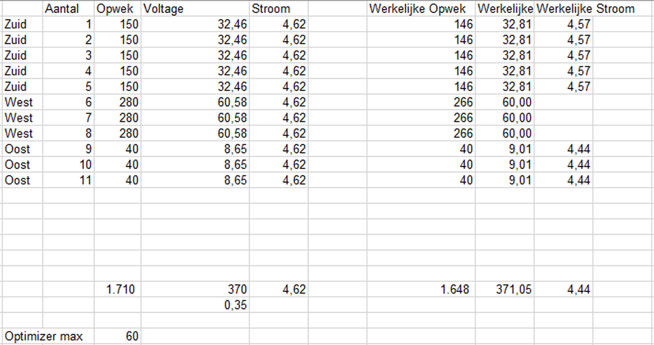

Je stelt terecht de vraag: zijn P404s nodig. Mijn mening: Ik zou de offertes met p401 en p370s overboord gooien, die installateurs hebben onvoldoende besef van de beperkingen van het SolarEdge systeem:
Excel sheet geleend van het Fritts forum en wat aangepast:
Afbeeldingslocatie: https://tweakers.net/i/jLvTJ_NQHdzEA9dst1nggLIwf18=/full-fit-in/4000x4000/filters:no_upscale():fill(white):strip_exif()/f/image/l1iRV3TGg33JLPNbx5WMdFDi.png?f=user_large
Geen idee hoe ver ik met de geschatte wattages naast de werkelijkheid zit.... Het zijn hele ruwe schattingen op basis van de opbrengstgrafiekjes van enkele forum leden.
Hoeveel hoogte heb je boven je dakkapellen? Passen daar 2 panelen? 3 gaat zeker net niet door de schoorsteen? Dan zou je 5+5+5 kunnen doen, 5 panelen per oriëntatie, zodat je met 5 p404s altijd de 370v kan halen, ongeacht wat andere dakdelen doen. Andere dakdelen kunnen dan rustig meehinken met het beste dakdeel zonder blocking.

Ook in de ochtend en eind van de middag verwacht ik nog wel wat beperking met bijvoorbeeld 3 panelen richting west. P404s zullen dat denk ik niet geheel trekken. Maar goed zo vroeg en laat is er toch nauwelijks opbrengst, dus dan kun je er niet veel van verliezen.
In ieder geval geen 60V optimisers nemen bij dit dak.

Bedankt voor de reacties!
Zoals ik dus al dacht heb ik de optimizers nodig van 80v.
Helaas heb ik te weinig ruimte boven de dakkapel Max 4 dakpannen dun dan liggen ze te dicht bij de nok.
