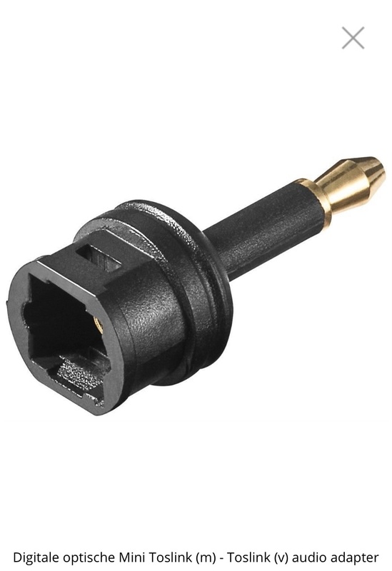

Ik heb de adapter niet meer van Panasonic om de kabel aan te sluiten.
Volgens mij moet ik deze adapter hebben:
Afbeeldingslocatie: https://tweakers.net/i/ONnAyZnXTPY3hcgiwi-K00otpZo=/x800/filters:strip_icc():strip_exif()/f/image/ZjywFqYo2WhcGai04ZQrkaOt.jpg?f=fotoalbum_large
