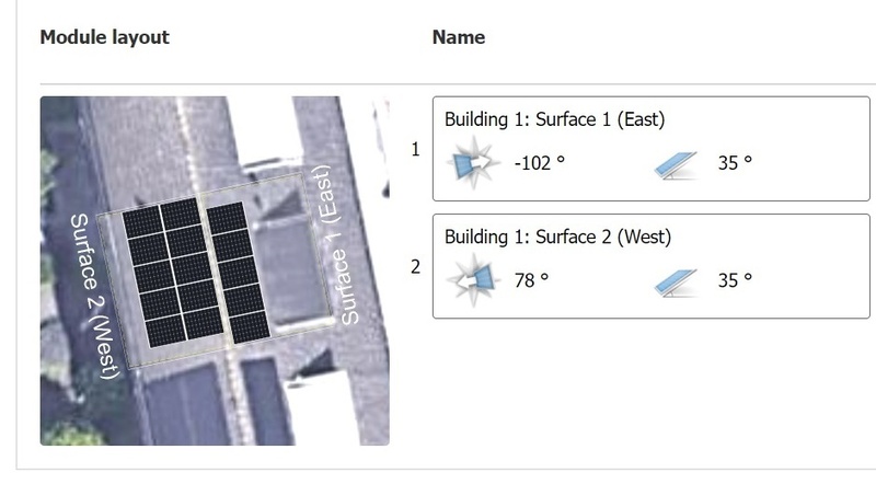

Afbeeldingslocatie: https://tweakers.net/i/djggJ52mQurl4C4nz5AHGCEHzOk=/800x/filters:strip_icc():strip_exif()/f/image/BwBUAAS5UeySFhaMniRVOc4O.jpg?f=fotoalbum_large
Aan de linkerkant staan gemeente bomen, op dit moment is dat nog niet zo'n probleem verwacht binnen een paar jaar daar serieus schaduw van te krijgen. Daarnaast begrijp ik dat een standaard omvormer toch geluid maakt wat i.v.m. de slaapkamer boven niet wenselijk is. Verder een 1x35A aansluiting en genoeg ruimte in de meterkast.

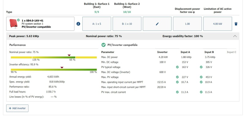

Had ik al gedaan:
Afbeeldingslocatie: https://tweakers.net/i/BkFitK2ghxZQ_WrGI5TfbVusnTA=/800x/filters:strip_icc():strip_exif()/f/image/srBvauoH5JY6J5H261jNmOuE.jpg?f=fotoalbum_large
Begrijp alleen niet helemaal hoe ik dit moet lezen: vooral dat minimale voltage aan de oostkant met 5 panelen maak ik me zorgen over wordt intern het eerst bij elkaar gevoegd zodat die 100v minder een issue is?
  • mcDavid
  • Laatst online: 10-11 20:40
hoezo maak je je daar zorgen over? De string levert minimaal 153 V, typical 163 V. Ruim voldoende dus. (het vinkje is niet voor niets groen ;) )

5 panelen in 1 string is 153 V(mpp)
De minimale spanning is 100 V(mpp) voor de omvormer. Dus prima (edit: wat ook hierboven staat)
Ik heb hier 1 paneel van 59 Vmpp aan een SMA 2.5 hangen. Met het verlagen van de minimale spanning van 65 V naar 50 V, werkt hij al prima met 1 paneel.
Het rendement van de omvormer is dan wel laag (het liefst heeft deze 350 Vmpp)
Maar het gaat dan maar om procenten op het geheel.

De energy usability factor (rechtsboven op je Sunny design screenshot) geeft aan hoeveel je verliest door aftoppen.
Door de 'Limitation of AC active power' handmatig te verlagen, kun je de impact van verkleinen van de omvormer snel simuleren. De energy usability factor daalt op een gegeven moment onder de 100%, dat is je verlies.
  • AUijtdehaag
AUijtdehaag
Het verschil in prijs tussen een 3.6 en een 4.0 is welgeteld 6 euro.
https://www.winkelman-zon...omvormers/sma/sma-1-fase/
Ik zou jezelf de beste nachtrust gunnen en gewoon voor een 4.0 gaan.
(zoals voorspeld door sunnydesign met 100% energy usability factor)
De SMA lees je makkelijk zelf uit. (maar als je voor de laagste prijs gaat en een cloudoplossing, snap ik dat ook)
AUijtdehaag in "Advies omtrent zonnepanelen incl offertes" ff doorklikken
