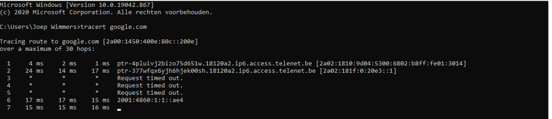

Afbeeldingslocatie: https://tweakers.net/i/nPykX1v9KVhFn25U53PHgVWNZI0=/800x/filters:strip_exif()/f/image/IDVRHgYgSvelvxQRbMrrCwXM.png?f=fotoalbum_large
is het normaal dat daar een aantal time-outs op zich tussen zitten ?
[ Voor 23% gewijzigd door Joep_wimmers op 03-05-2021 09:30 ]

SpamLame schreef op maandag 3 mei 2021 @ 09:19:
tracert google.com en dan wss het eerste of tweede publieke ipadres.
Update :
als ik een ping test laat lopen , op de 192.168.0.1 ( dus de modem van telenet ) dan krijg ik geen timeouts
wanneer ik ptr-377wfqx6yjh6hjek00sh.18120a2.ip6.access.telenet.be ping ( de 2e externe IP ) dan krijg ik deze wel , deze stemmen op hun beurt dan ook weer overeen met die van google.com
Heb ik het juist als ik concludeer dat dit niet op mijn netwerk ligt dan ?

Ok , ja hij is niet helemaal dicht getimmerd , maar je kan niet direct eventlogs , of andere log files gaan opzoeken ( zou net iets te makkelijk zijn ) , Bridging is overigens niet ingeschakeld.
ik heb deze namiddag de test op dezelfde manier laten lopen ( 3 ping tests )
1 ) naar de eerste ip die ik krijg als ik tracert google.com laat lopen ( alles 1ms ) dus ik ga even aannemen dat dit de modem is , Hierbij geen enkele time out
2 ) naar het 2e externe ip , daar krijg ik wel inderdaad sporadisch een time out tussen
3 ) naar google.com , hier krijg ik zo goed als gelijk een time out tussen
