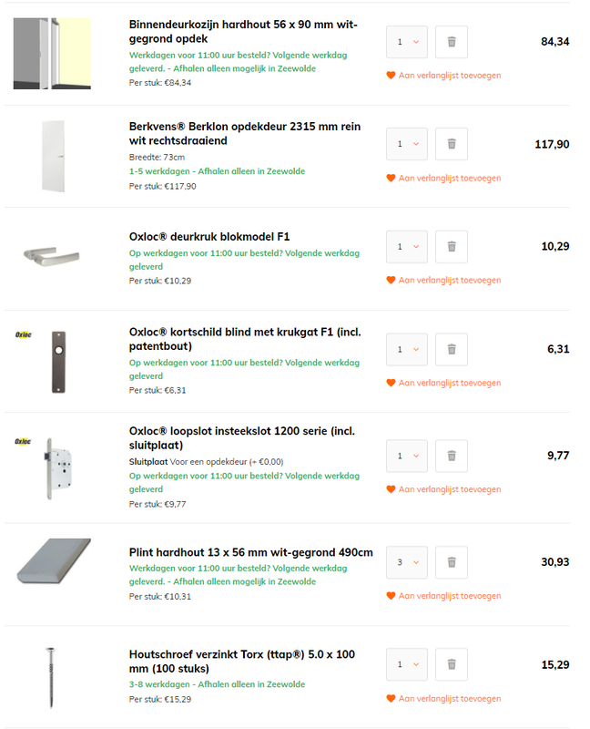

Even eea op papier gezet en heb dan 2 opties:
Hout
  • Balken 44x70 - Jongeneel
  • OSB Platen 18mm - Praxis
  • Rockwool - Hornbach
  • Gipslaten 12,5mm - Jongeneel
  • Deur, deurbeslag, kozijn - Hornbach
  • Gipsplaatschroeven fijne draad - Hornbach
  • Alabastine gipsplaatvuller - Hornbach
Totaal: €700,28
Metaal
  • Wandprofiel C75 - Hornbach
  • Vloer/Plafondprofiel U75 - Hornbach
  • OSB Platen 12mm - Praxis
  • Gipslaten 12,5mm - Hornbach
Totaal: €694,16
Voor de prijs hoef ik het niet te doen. Kwaliteit en stevigheid lijkt mij ook vergelijkbaar.
Metaalprofielen zijn wel makkelijker denk ik?
Als ik voor die metaalprofielen ga, kan ik dan gewoon normale gipsplaatschroeven gebruiken of moet ik nog ergens rekening mee houden?
Verder komt de muur tegen een schuin plafond, dat lijkt mij wat lastig met metaalprofielen, is het dan gewoon een kwestie van de wandprofielen laten stoppen op de laagste punt van het dak en daar een plafondprofiel zwevend op monteren?
En als laatste wat raden jullie aan voor de montage aan de muren? Keilbouten of is dat enige overkill?
[ Voor 48% gewijzigd door crimby op 03-05-2021 11:19 ]

Mocht ik toch voor hout gaan en dan toch zonder OSB gaan... dan kom ik op onderstaande uit toch? Mis ik iets?
(Die houtschroeven zijn even als placeholder voor de schroeven en pluggen voor aan de muur)

Als je het laat stucen, hoef je geen voegvuller / gaasband te gebruiken en moet je bij voorkeur stucplaten gebruiken ipv gipsplaten met v-groef (het kan wel wel, maar deze moeten voorgelijmd worden). Het beste is om dit even af te stemmen met je stucadoor (deze doet bepaalde dingen vaak liever zelf).

Op hout moet je gipsplaatschroeven met grove draad hebben ipv fijn.
