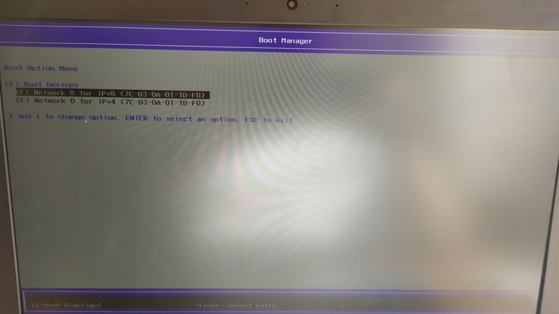

Laptop start niet meer op, enige bootopties zijn netwerk.
Peaq laptop met zeer beperkte bios opties.
SSD is een Micron die WEL gewerkt heeft. Deze verving een Toshiba Hybride schijf die nog in originele staat is (sinds gecloned naar de Micron) en dezelfde symptomen geeft (bootdevice missing). Dus de schijf zelf lijkt niet het probleem.

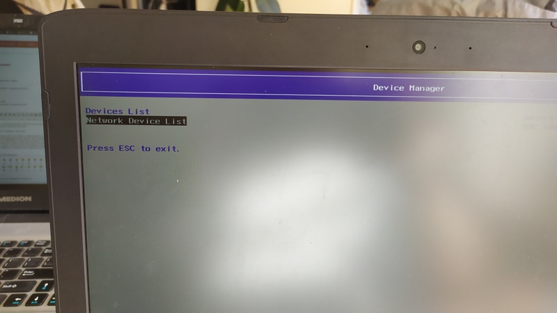

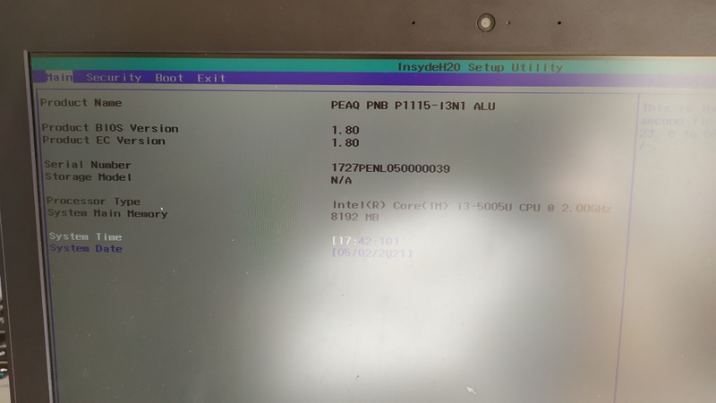

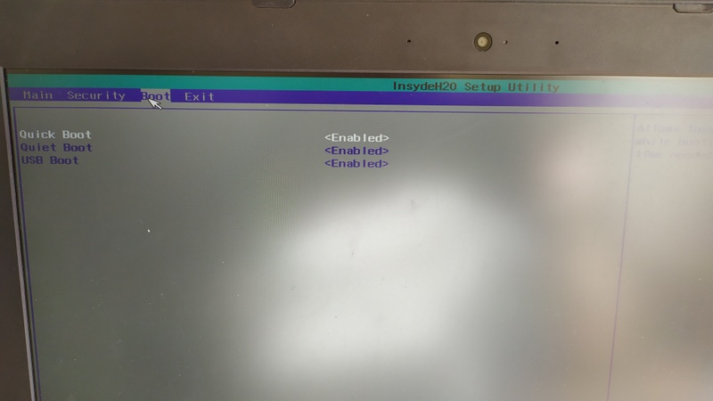

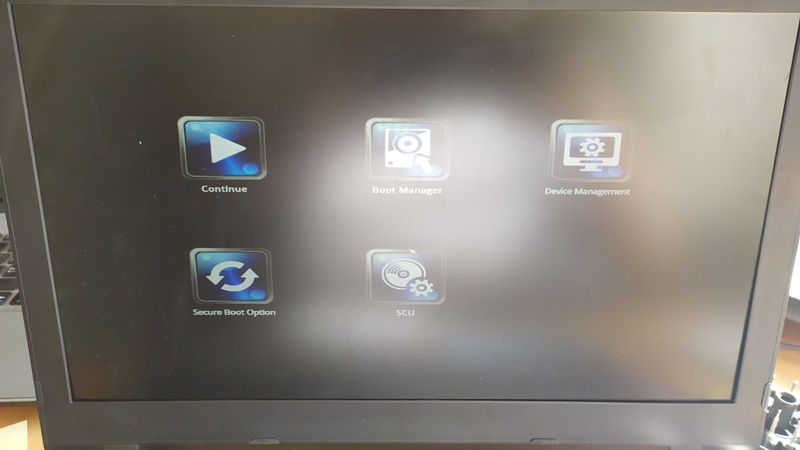

Het heeft dus gewoon gewerkt, zowel met de Micron (SSD, cloon van de Toshiba) en de Toshiba (hybride HDD, origineel geleverd bij de laptop).
Beide worden nu niet gezien door de laptop als ik ze één voor één aansluit op de SATA-aansluiting. Ook niet in het bootmanager menu en in de Bios zie ik ze niet, mogelijk omdat dit te ver dichtgetimmerd is.
Overigens heb ik de Toshiba ook via een USB kabel aangesloten en dan start de laptop nog steeds niet op maar komt wel in een windows-herstel scherm terecht (als USB-schijf kan ik hem WEL in het bootmenu zien). Ik weet even niet meer welke keuze ik daar heb gemaakt (volgens mij windows herstellen oid) maar ook dan start de laptop na een poos 'zoeken naar beschadigingen" oid, gewoon weer opnieuw op en kom ik weer in dat windows herstel scherm terecht. Zoals aangegeven is deze schijf gewoon met windows 10 erop, werkend uit dezelfde laptop gehaald een jaar geleden en heeft al die tijd gewoon in de kast gelegen voor het geval een situatie als deze zich voor zou doen...
Net deze link gevonden (bootdevice missing met deze bios) dus zal dat eens bekijken. Anders zal ik nog wat foto's toevoegen van de (beperkte) bootschermen.
EDIT: heb ik geen drol aan, video is UEFI omzetten naar Legacy, maar die optie heb ik door de zeer beperkte bios helemaal niet. :(Afbeeldingslocatie: https://tweakers.net/i/jiToN7prmBcscXn0mLj1L2t8uk4=/800x/filters:strip_icc():strip_exif()/f/image/m58qDT6XLlq6QZnzipc29zOI.jpg?f=fotoalbum_largeAfbeeldingslocatie: https://tweakers.net/i/a9etLnLdMOmA-g-SppdyQNAbdig=/800x/filters:strip_icc():strip_exif()/f/image/XrRGDvbxX5TcpecaBInwPW3Q.jpg?f=fotoalbum_large

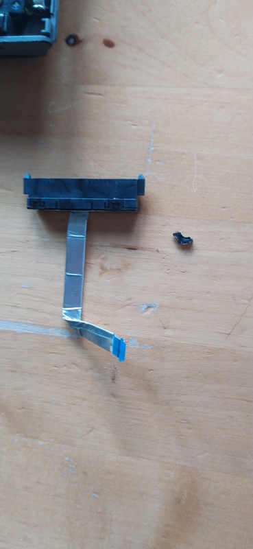

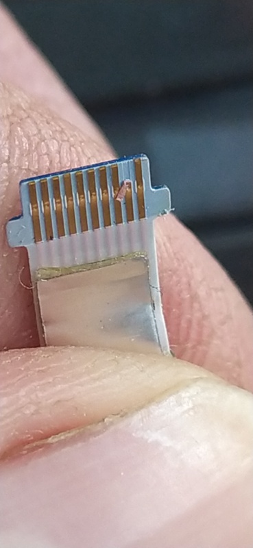

Hmmm, dit gevonden:
Afbeeldingslocatie: https://tweakers.net/i/be8r-f9Pn-1iTmh6vaePjTAz0f0=/x800/filters:strip_icc():strip_exif()/f/image/2FgzV4EjCJm2TpXGBBYAqJoH.jpg?f=fotoalbum_large
Maar dit kabeltje is NIET losgeweest. Dus lijkt te zijn gegaan van NET geen kortsluiting maken naar opeens WEL kortsluiting maken zonder aanwijsbare reden of trigger.
Afbeeldingslocatie: https://tweakers.net/i/lsxFXImkVXsoUFxJUnHrT5acVNA=/x800/filters:strip_icc():strip_exif()/f/image/LWmVMsMipYXFTu1e6moMcAyT.jpg?f=fotoalbum_large
Kabeltje weer vastgezet na rechtbuigen koperstripje maar dit is geen echte oplossing. Maar eerste test met hybride harde schijf: start weer op naar herstelscherm en uiteindelijk gewoon windows. (vreselijk traag maar een jaar aan updates te verwerken waarschijnlijk). Dus waar krijg ik zo'n kabeltje? Is dat standaard of Peaq specifiek (dan moet ik gaan lijmen op de vierkante tiende millimeter).

Die kabeltjes zijn wel los te bestellen, zoeken naar SATA laptop cable laat verschillende uitvoeringen zien op bijvoorbeeld Amazon of ALiExpress. Als je er 1 kan vinden waar je laptop type bij staat vermeld heb je geluk, anders meten en zoeken.

Blijkbaar een assemblagefout, wel apart natuurlijk.
Maar als het nu wel goed stevig zit?
Uit de foto lijkt de afdruk van de "locking clip" toch nog net voor het gebogen stukje te zitten.

Ik vermoed dat er kortsluiting is geweest door het omgebogen zijn van dat stukje. Maar dit was niet het hele probleem.
Tussendoor: nieuw kabeltje besteld maar typenummer op kabeltje (eerst over het hoofd gezien, zit op SATA stekker) en moederbord nummer zijn niet voldoende om echt een match te vinden, dus we zien wel of het kabeltje past en correct is. Wellicht meet ik hem toch even door (vergelijken met de oude)).
