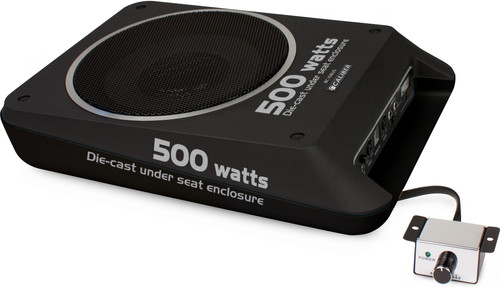

Ik zie nu dat de subwoofer zelf al een versteker heeft je kan dus gelijk van de head unit naar de sub met tulpstekkers.
De versterker heb je dan helemaal niet meer nodig lol

Goofy, euhm gaat dat betekenen dat ik de sub middels een rca kabel direct op de radio kan aansluiten (zitten 4 tulip uitgangen achterop) ?. Heb ik dat versterkertje voor jl gekocht :(

@Verwijderd die RCA kabel mag dus direct naar de sub, je moet dus je stroom van de versterker even omleggen naar de sub en de versterker er tussenuit halen. Die is inderdaad overbodig.

nee ik bedoel met de remote die blauwe kabel voor aan en uit ,deze loopt nu van de versterker (welke dus overbodig is :(.... naar de radio. Deze moet in de nieuwe situatie dan direct van de actieve sub naar de radio, stroom aan de sub, massa aan de sub en rca kabel naar radio. En klaar is Kees..
En er zit idd een wired afstandsbediening bij met 1 draaiknop.
