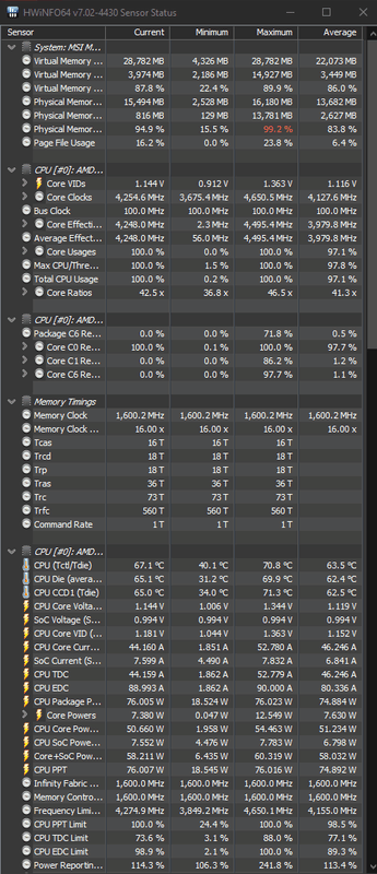

Zojuist moederbord ingebouwd met een verse Windows installatie, AMD drivers automatisch laten installeren met tooltje.
Momenteel draai ik al ruim 30 minuten Prime95 en de pc is niet uitgevallen!
Het is mij opgevallen dat de Core VIDs bij het oude bord nooit 1.200V aantikte, nu bij het nieuwe bord zie ik een maximum van 1.363V (misschien lost een bios-update dit in de toekomst op, maar hier ga ik niet op wachten)
Mijn conclusie is dat AMD een veelbelovend upgrade-pad aanbied voor AM4 sockets, maar in de praktijk dit voeten in de aarde heeft. Natuurlijk is elke combinatie anders en kan het direct probleemloos werken, maar in mijn geval i.c.m. een budget-bordje werkt het dus niet stabiel.
Afbeeldingslocatie: https://tweakers.net/i/GbiH4eqaFgVVJOn2n3Fl-54fTWE=/x800/filters:strip_exif()/f/image/V6MFPCMZuspJYFbeSiTCWx1k.png?f=fotoalbum_large
Straks maar even Call of Duty installeren en vanavond gamen. Ik zeg geen bericht = goed bericht :)
