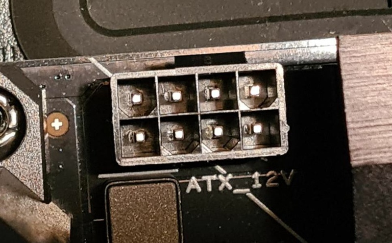

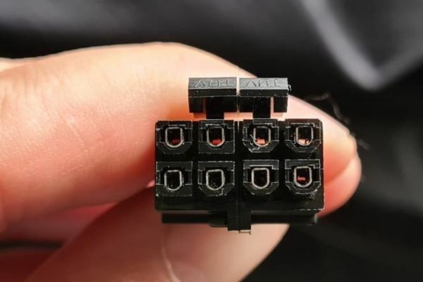

Hmm dat gaat niet lukken. Ik heb even twee foto's toegevoegd.
Kabel
Afbeeldingslocatie: https://tweakers.net/i/NYI1ys8CP8qChJs_EYk33_N1zeY=/full-fit-in/4920x3264/filters:max_bytes(3145728):no_upscale():strip_icc():fill(white):strip_exif()/f/image/uD32je5MJTmlzcM5Qv36yb5w.jpg?f=user_large
Moederbord
Afbeeldingslocatie: https://tweakers.net/i/K0cD3d58cIPXnGtGGF_nBnwHhqg=/800x/filters:strip_icc():strip_exif()/f/image/cSlFNnFEQFi2XzRAOWCan8LT.jpg?f=fotoalbum_large
  • Beste antwoord ✓
  • rdejongjr
  • Laatst online: 23-10 09:42
rdejongjr
Gnome
Lipje naar boven en het past prima?
(6kant past prima in het vierkante gat, andersom echter niet)
rdejongjr schreef op vrijdag 30 april 2021 @ 14:24:
Thnx. Inmiddels kabel kunnen aansluiten.
