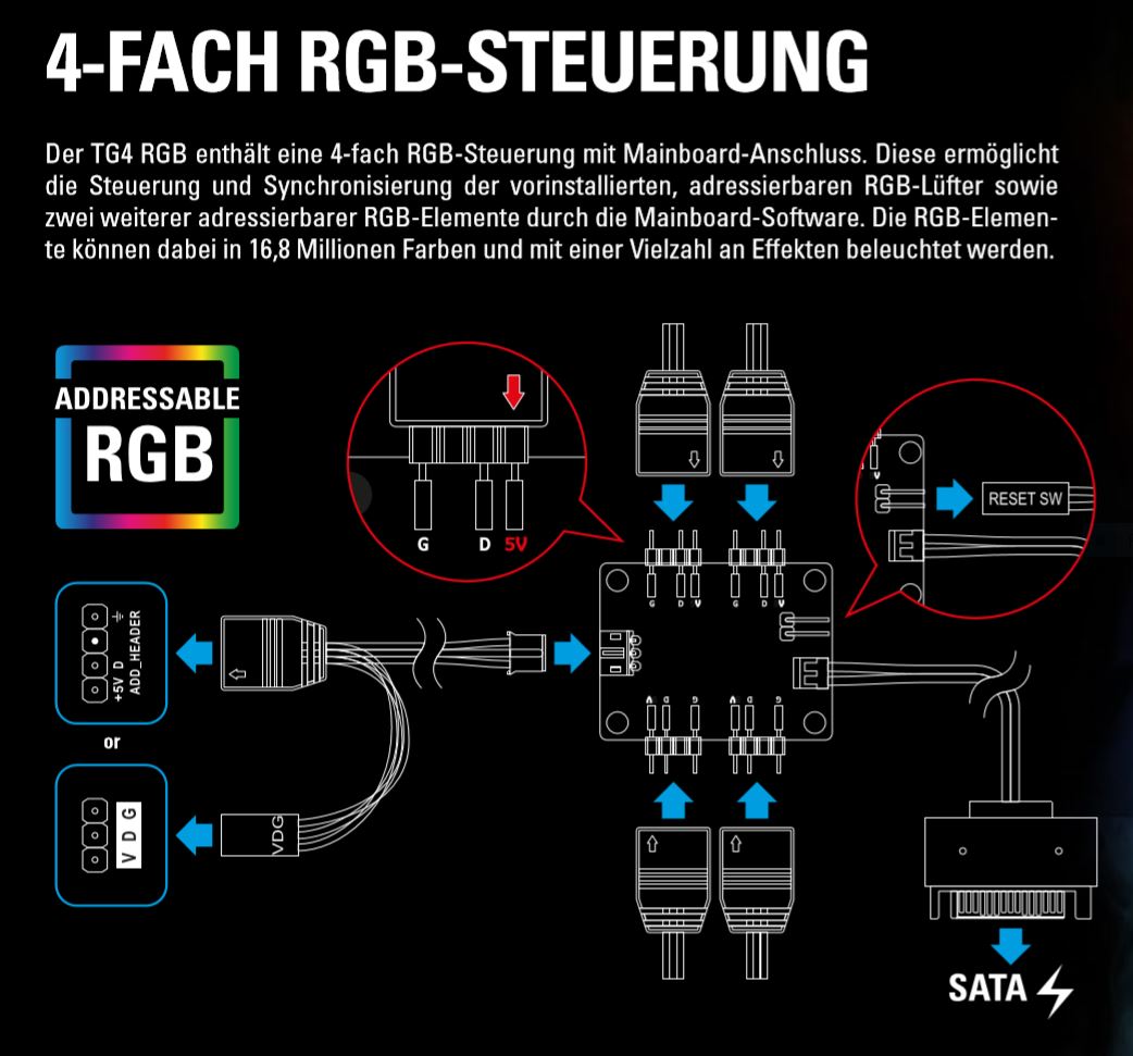

Er zit wel een klein printplaatje bij, dit namelijk ik zal hieronder een link plaatsen.
https://www.computerbase....tachments/tg4-jpg.774439/

Maar die moet je nog steeds ergens op aansluiten. En ik zie op je moederbord nergens een ARGB aansluiting. Dus zul je daar zelf een controller voor moeten pakken. Maar degene die ik tegenkom zijn vooral om RGBspul los aan te sturen, dus weer niet via je PC.
  • spone
Volgens mij is dat printje zelf een RGB controller, die optioneel via de ARGB headers van het moederbord aangestuurd kan worden.
Als je de aansluitingen aan de linkerkant van het plaatje achterwege laat, en de rest wel aansluit, kan je via de resetknop van je kast de RGB bedienen. Maar dat is niet vanuit Windows ;)
