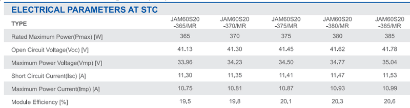

Nu dan de grote vraag, ik heb de volgende set in gedachte;
PV Panelen 22 x Ja-Solar JAM60S20 380 MR 380WP (theoretisch vermogen 8360*.9=7524 Kwh)
Omvormer Growatt 7000TL3-S 3 Fase of de 8000 TL3-S 3 Fase
Ik wil dan 2 strings aanleggen van ieder 11 panelen, echter wil ik in eerste instantie maar 1 string aanleggen van 11 panelen, om deze later uit te breiden met nog eens 11 panelen.
Wat is jullie mening / gedachte over dit?

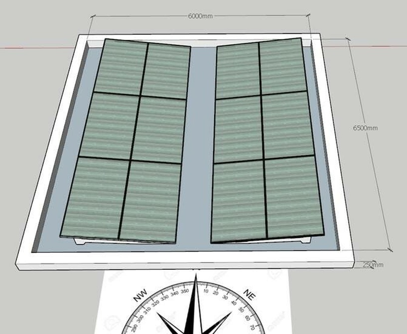

  • AUijtdehaag
Kun je niet meer panelen kwijt in oost/west?
Zo maar dan met de ruggetjes tegen elkaar.

@ AUijtdehaag
Dat is inderdaad een optie die ik bekeken had, echter kom ik dan ook op een dubbele oost-west opstelling uit. Dus in principe ook 4 panelen op de breedte van mijn dank. Aangezien mijn dak bijna pal zuid ligt, dacht ik dat dit dan de betere oplossing was?

  • Gerco-M
  • Laatst online: 19-05 16:57
Gerco-M
mijn tornado res.
Zie suggestie van @AUijtdehaag :)
Als je meer panelen kwijt kan, altijd doen!
En met een oost / west opstelling heb je ook nog eens een betere spreiding over de dag zodat je er gewoon meer zelf aan hebt, en later op de dag ook nog genoeg vermogen hebt om zelf te gebruiken.
Het ligt een beetje aan je eigen thuis situatie, maar ben jij in de zomer smiddags om 2 uur 7000 watt nodig voor iets dat je doet? Als dat niet zo is, heb je meer baat bij spreiding. En met meer panelen krijg je toch dezelfde jaaropbrengst zodat het nu met salderen nog steeds op hetzelfde neerkomt. En door de spreiding heb je na salderen een hoger percentage eigen gebruik wat dus ook nog aardig wat meer opleverd!
Ja je kan best nu 1 string doen en dan later er nog een bij leggen. Als je het kwa omvormer en ruimte en aanleg al voorbereid dan moet dat wel goed lukken.

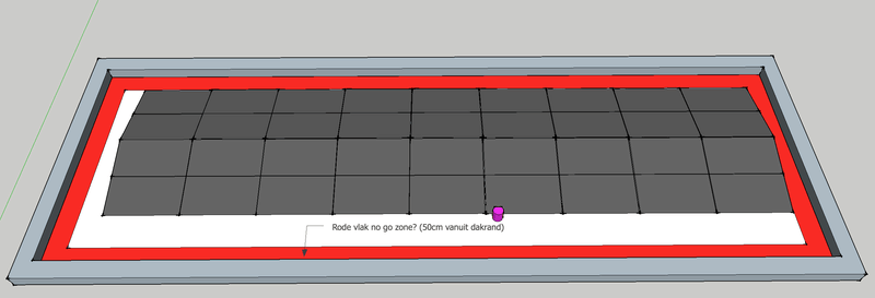

Nou ben ermee aan de slag gegaan... Verrekt, er passen er beduidend meer op! (36!) Dank u wel :)
Nu dan het volgende "Dilemma";
9000 Kwh (theoretisch jaarverbruik) staat gelijk aan 10000 Wp aan zonnenpanelen.
Dan kom ik uit op het volgende;
26*380Wp= 9880Wp
Zou deze omvormer dan het beste resultaat geven? Met in acht name dat ik het ga opdelen in 2 strings, en over 2 periodes van aanleg.
https://www.stralendgroen.nl/product/growatt-9000-tl3-x/
of
https://www.stralendgroen...owatt-10000-tl3-x-3-fase/
Qua piekvermogen kunnen ze beide meer hebben, maar ze toppen dus af op 1000Wp verschil. Ga ik dat merken? Of zeggen jullie, pak de iets grotere voor als je later wilt bijplaatsen zonder problemen?
Ik geloof dat 1 string met opstartvermogen e.d. geen probleem zou moeten zijn toch?
Alvast bedankt voor jullie input!!

  • AUijtdehaag
Hoe hoog zijn de randen?
Anders kun je ze ook nog andersom leggen (zoals uit mijn 1e tekening)
Ik zou het gewoon meteen volleggen met een wat goedkoper paneeltje.
https://blijmetzonnepanel...-tsm-335de06m-08ii-335wp/
36 = 2x 18 is een perfecte Vmpp voor een 3-fase omvormer.
Maar had je geen pijpjes nog?

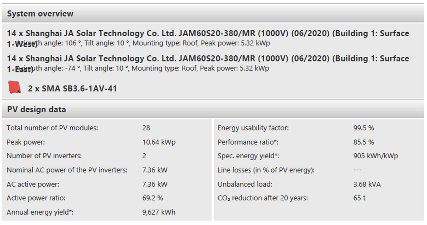

Als je wilt kan ik het wel invullen in sunnydesignweb voor je.
Maar kan je zelf ook eventueel.
https://www.sunnydesignweb.com/sdweb/#/
Kies rode knopje nieuw project
Vul lokatie in en dan handmatige planning kiezen.
Dan zoek je het paneel op en selecteer de 3-fase omvormers.
12060 Wp kan op een SMA 10.0 :P
Zelfs polystring is mogelijk (2 stringen op 1 ingang) en dan heb je nog een ingang vrij voor de uitbreiding :P

Heel mooi dat het puzzelen gelukt is! Hoe meer panelen hoe beter natuurlijk.
Als het totaal aan Wp maar maximaal is, en de spreiding natuurlijk.
En ja je kan net zo goed goedkopere panelen nemen hoor, er zit zo weinig verschil in tegenwoordig.
Ik zou me zeker niet druk maken over aftopping, dat zie je minder dan 1% van het jaar.
Het ligt meer aan het prijsverschil, en andere specificaties als die anders zijn, max Wp en voltage per string en dergelijke. Dat je wel kan uitbreiden wat je noemde.

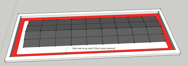

Ik denk dat ik ze inderdaad beter andersom kan leggen, pijpje voor doorvoer kabels even ingetekend (+-30cm hoog, 2x 45 graden bocht erop)
Afbeeldingslocatie: https://tweakers.net/i/BBavaMXG3sWbgVt_CokH77GMKvk=/800x/filters:strip_exif()/f/image/1RfxLBU5EVFOPsSmb40uze6x.png?f=fotoalbum_large
Dakopstand is 30cm hoog.
Dan komt het nieuwe rekenwerk, ik ga het uiteindelijk helemaal vol leggen met max Wp. Dus dan maar eventueel "verlies" door geen BTW teruggaaf voor lief nemen.
Eerste string 14 panelen a 380wp, aangesloten op een Growatt 9000 of 10000. Welke adviseren jullie om uiteindelijk maximaal rendement eruit te halen? (zie hieronder screenshot's datasheets)

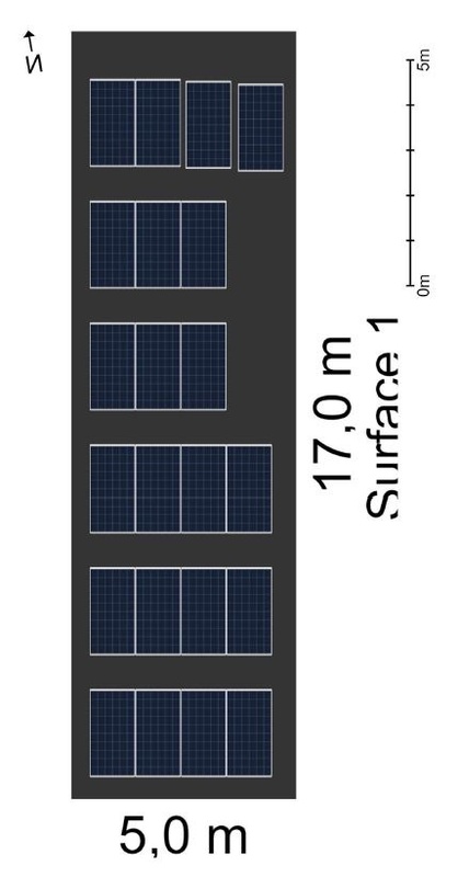

Ik zit voornamelijk met waar ik op moet letten op de datasheets? 8)7
Ook heb ik nog even lopen stoeien met https://www.sunnydesignweb.com/sdweb/#/
Echter komt daar uit dat ik 2 omvormers moet nemen a 5.0Kw?

  • AUijtdehaag
Gerco-M schreef op zaterdag 1 mei 2021 @ 17:21:
Nou de belangrijkste factor in verschil tussen de omvormers zie ik hier niet eens staan, en dat is de prijs ;)
Mijn Huawei omvormers hebben vrij slechte monitoring dus ik heb via deze Kwh meters / Youless nu wel prachtige monitoring zonder daar een andere veel duurdere omvormer voor te hoeven nemen.
Huawei 8K 1589 euro
Youless : 79 euro
kWh meter: 53 euro
Totaal: 1721 euro
https://blijmetzonnepanel...ei-sun2000-8ktl-m1-8000w/
SMA 8K 1677 euro
https://www.winkelman-zon...8kw-3-fasen-omvormer.html
Ik denk dat het verstandiger is dan de "goedkopere" SMA te nemen, waarbij je ook AC spanning en alle DC kan loggen. ;)
@ChrisBK Je kan de 1-fase omvormers uitvinken in sunnydesign, dan krijg je alleen de 3-fase omvormers
Maar 28x 380 Wp = 8K 3-fase omvormer bij oost/west.
Ik zou toch eens kijken of je ze dan niet beter zo \ / kan monteren ipv zo / \
Met 7 graden dual betonvoeten zit je net onder de 30 cm denk ik incl dikte paneel en heb je geen last van schaduw van rand of doorvoer..
