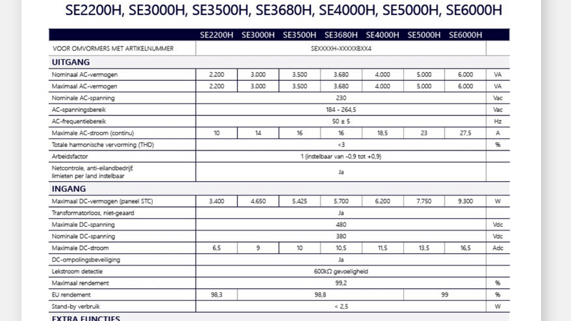

Zelf kom ik er niet echt uit of deze samengestelde set vroeg aanslaat ivm de opstartspanning van de solaredge
En of de 2 noord panelen nadelig zijn voor de gehele opstelling
De omvormer lijkt mij ook groot zat aangezien deze 2200-3400kw is en mijn set in optimale omstandigheden 2800 op zal wekken en ik regelmatig lees dat de omvormer 10-20% kleiner mag zijn zodat deze wat eerder opstart en dan een enkele dag moet aftoppen?

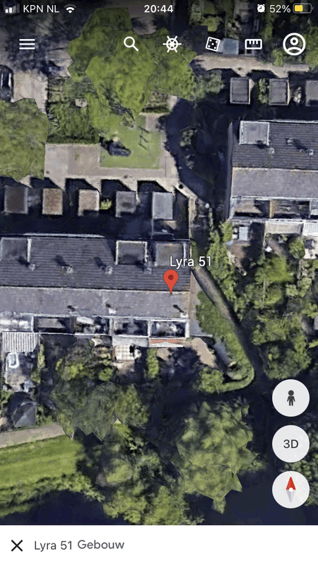

Heb je ook een Google maps of eigen foto van het dak, die 2x15° is dat op een dakkapel?

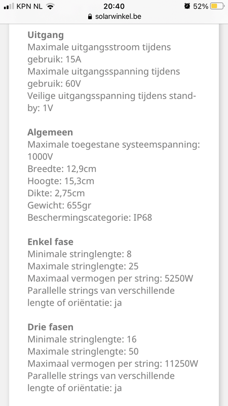

6x 33° helling op oriëntatie 182° is officieel te weinig, minimaal 8 volgens SolarEdge met p370.
Met p404 is het minimum 6 stuks.
Als die 2x 15° helling op oriëntatie 2° op een dakkapel is dan zou het misschien nog wel uit kunnen, maar dan wel alleen met P404 (max 85V output) en mogelijk dat die 2 panelen nog beperkt gaan worden in opwek als de zon nog niet op zuid staat.

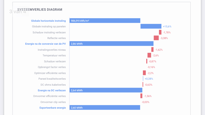

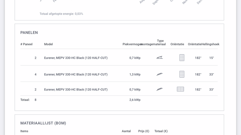

Zojuist gelijk gemaild voor de uitdraai
Zie bijlagen het enigste is dat de 330 is vervangen voor de 350wp panelen

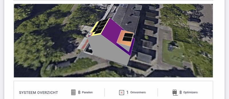

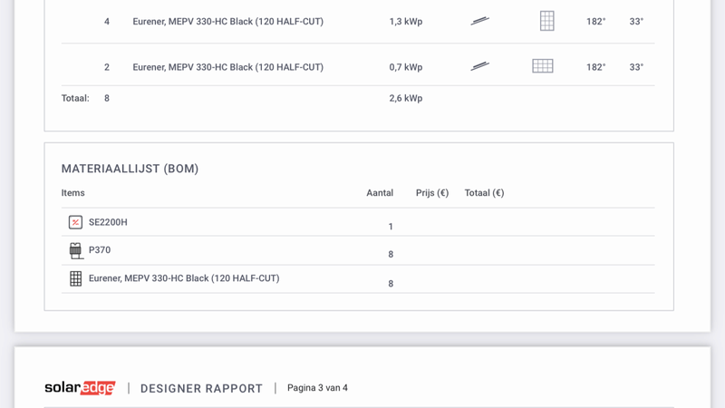

Afbeeldingslocatie: https://tweakers.net/i/FxQeLsmeNWlgIcYgtfNmqwexdf8=/800x/filters:strip_icc():strip_exif()/f/image/QQba1aV0eTsTFzLOnukkMpz0.jpg?f=fotoalbum_large
Afbeeldingslocatie: https://tweakers.net/i/OM14NXcSQk6NdWfNHim6zDXw8Zc=/800x/filters:strip_exif()/f/image/zEWSu7YBAAXOEIJ4bYaaBX7t.png?f=fotoalbum_large
Afbeeldingslocatie: https://tweakers.net/i/5x3iZPDaTttdSoDnHrjdoHzSibA=/800x/filters:strip_exif()/f/image/yp3ZMW9I8KUibJiUkegaiTBs.png?f=fotoalbum_large
Afbeeldingslocatie: https://tweakers.net/i/r6U82OCdO3n27akw8QMaizjxwUE=/800x/filters:strip_exif()/f/image/h4VphsEdDaqt8DmRecBosjwe.png?f=fotoalbum_large
Afbeeldingslocatie: https://tweakers.net/i/cDfeXV_sTF6ro6KRsh8h77oT-xM=/x800/filters:strip_exif()/f/image/TDrnFUuk1UwAWAfNTGngZTF9.png?f=fotoalbum_large
Afbeeldingslocatie: https://tweakers.net/i/oHOBVjE49xt3LMzhi1wZc_B4rKI=/x800/filters:strip_exif()/f/image/9bssTkvAk6PPSVHiRfc90Wz7.png?f=fotoalbum_large
[ Voor 13% gewijzigd door ReversdRainbow op 28-04-2021 20:58 ]

ah, dat is niet op noord. Ze staan gericht op dezelfde kant als de schuin dak panelen. Dan wordt het al minder ernstig allemaal :)
  • busscherski
  • Laatst online: 16:32
Inderdaad, deze panelen liggen richting zuid. Dat maakt het al een stuk beter, geen echt probleem.
De simulatie vind ik wel netjes. Het omvormer clip verlies is hoeveel je op jaarbasis verliest door de relatief kleine omvormer. Dat is op jaarbasis 0.03%. Een grotere omvormer kost je veel meer dan dat dus het 2.2 kW model is prima.
P404 zal nog wel iets meer opbrengen op momenten dat de panelen op de dakkapel (gedeeltelijk) in de schaduw liggen terwijl er ook schaduw is op het zuid dak. Lastig te zeggen hoeveel het verschilt, ik denk niet dat je het merkt. Er is nauwelijks prijsverschil tussen P370 en P404 dus dat zou ook weinig kwaad kunnen.
