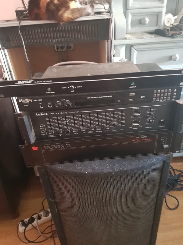

Ik heb een ultima II millbank en een inkel pp 821 pre amplifier en een bose102 systeem controller en een cd speler en een behinger
Kan iemand mijn vertellen hoe ik alles met elkaar moet verbinden
Alvast bedankt
Ik heb de ultima millbank input aan de line out van de inkel gedaan
De aux van de inkel aan de cd speler en hoe de bose moet weet ik niet
Hoop dat ik het nu wel goed heb gedaan sorry ben nieuw dus weet niet hoe het werkt

Je "CD speler" is een Karaoke speler die je op je televisie kan aansluiten via een scart of component aansluiting. Ik ken het verder niet maar als ik het zo zie heb je de rest bij thuis gebruik niet nodig. Dat zijn voornamelijk apparaten om signalen te versterken in grote zalen.
Het "Inkel" apparaat is bijvoorbeeld om microphone input te verhogen.

Zou je kunnen proberen om van elk apparaat een goede foto van de achterkant te maken? vooral de teksten zijn nu nogal wazig.
Onderste is de ultimate II millbank en de bovenste de inkel pp 821 pre amplifier

Als ik naar alle aansluitingen kijk moet die Bose op de Inkel en op de Ultima 2 aangesloten worden. Die Mad Boy moet op de Inkel als MIC Line out naar de Line IN.
Imho moet het zo aangesloten worden.

Die Bose controller kun je links laten liggen (of verkopen op marktplaats), dat apparaat heb je niet nodig want je hebt de bijbehorende Bose luidsprekers niet.
In principe is datgene wat je nu hebt net niet handig tenzij je overal nieuwe kabels voor wil kopen. DVD speler Line Out naar Inkel Aux In, Line Out van die Inkel naar de Ultima Inout 1 en dan een tweelingkabeltje van dat connectorblok op die ultima met "6 ohm" (rode ader van de kabel) en Com (zwarte ader van de kabel) naar de speaker.
Of verkoop dit weer voor een paar tientjes en koop een all-in-one karaokebox bij Thomann ofzo :)

Als ik naar de Inkel zoek lijkt dat de voorversterker dus het apparaat waar je de microfonen op aansluit. Die moet je dan weer aan het Karaoke apparaat aansluiten.
