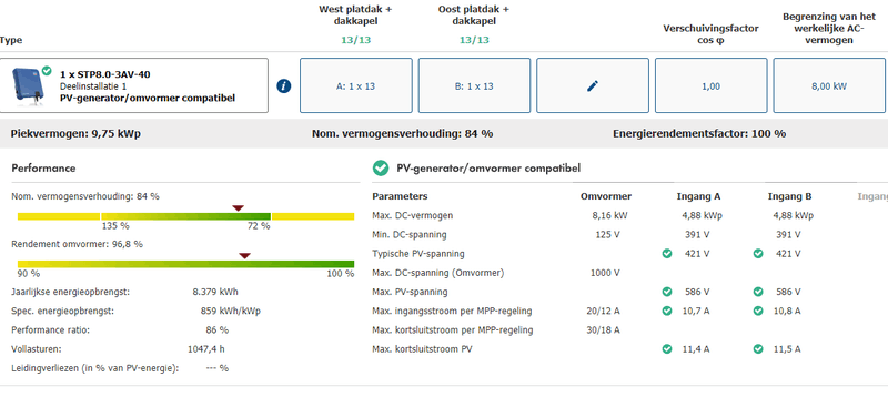

26x 375 Wp in 2 strings op O/W met een STP8
Afbeeldingslocatie: https://tweakers.net/i/aO1bCbBfwEbCU3ZWfHBias0bUNY=/800x/filters:strip_exif()/f/image/nQxU9ZbU73LWTe24HF25ES62.png?f=fotoalbum_large

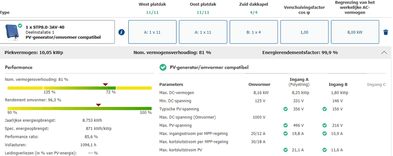

Variant 2:
2x 11 375 Wp polystring op OW en 4x 450 WP op zuid met STP8
Afbeeldingslocatie: https://tweakers.net/i/LdhcNFXxPNXREFoatmbt41Eel_Q=/800x/filters:strip_exif()/f/image/Y1ub9WekkTV16g2coNlBFd4W.png?f=fotoalbum_large
Conclusie: STP8 is voldoende en ik ga voor variant 2.
Dank voor jullie hulp!
  • AUijtdehaag
Het rendement van 1 is beter, maar levert minder kWh op ivm minder Wp
Heb je schaduw?
Ik weet niet hoe shade fix omgaat met polystring.
