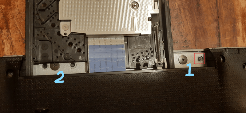

Momenteel probeer ik de Peaq PNB P1115 laptop te openen om zo de SHDD te vervangen voor een SSD alleen loop ik vast met de behuizing openen. Het ziet er naar uit dat ik de DVD speler moet losmaken om zo de kap los te krijgen alleen heb ik geen idee wat de beste aanpak is. Wat ik gemerkt heb ik dat als ik schroeven 1 en 2 verwijder de behuizing bijna los is alleen houdt een 3 schroef naar mijn idee het metaal nog vast.
Edit: tussen schroef 1 en 2 zit een 3e schroef die de kap vasthoudt.

Hij klemt op dit moment nog op een 3e schroef die tussen de 1e en 2e schroef zit. Deze 3e schroef is identiek aan de andere twee. De 1e en 2e schroef heb ik aangegeven met een tekening op de foto.
De kap zit vervolgens vast aan het ijzeren deel wat wordt vastgehouden door schroeven 1,2 en 3 (die niet zichtbaar is op de foto).

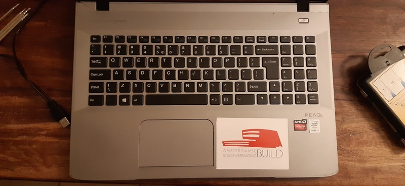

Het toetsenbord ziet er als volgt uit, ik heb alleen niet het idee dat deze los komt.Afbeeldingslocatie: https://tweakers.net/i/rcHnmQxtP99WmVYD-qUbMJ7_6uY=/800x/filters:strip_icc():strip_exif()/f/image/1jZu9jxgluAJ8ETTum3bE7Na.jpg?f=fotoalbum_large

Dat toetsenbord kun je er denk ik niet uithalen. Vaak zit het toetsenbord bij deze constructie aan de topcase vast met popnagels. YouTube: Comment démonter un PC portable Acer Aspire E5-571 Series 💻 Andere laptop, maar zelfde constructie van het toetsenbord. Dus dan moet het wel via de onderkant.

Afbeeldingslocatie: https://tweakers.net/i/EDk7QdERKf5inCVDx8uzuRoDWPw=/800x/filters:strip_exif()/f/image/gCgaiIyBpa3beRsCdL3JP45r.png?f=fotoalbum_large
Wat is dat rode vierkant? Is dat een schroef? En wat zou er gebeuren als je die flat-cable losmaakt (denk niet dat dat het is)

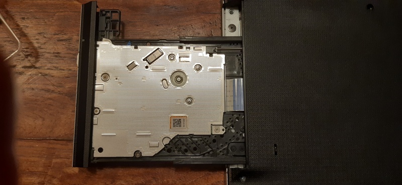

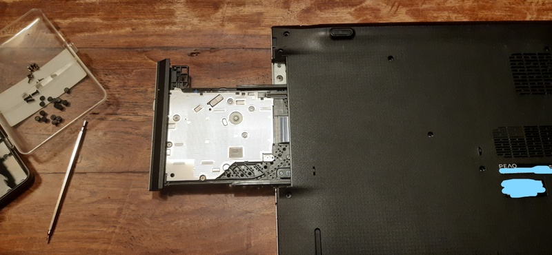

OPLOSSING
Nadat alle schroeven uit de kap zijn kan je de DVD speler er simpelweg uittrekken. Hierna kan je de ontzichtbare 3e schroef verwijderen die onder de DVD speler zit en komt de kap los.
