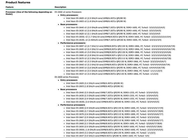

E7 staat niet in de lijst van ondersteunde processoren. Dit is eigenlijk het lijstje wat zeker weten werkt en ook geleverd werd bij de Gen8.
Je zou, met de juiste voedingen, dus uit het bovenste kunnen kiezen qua performance.

Afbeeldingslocatie: https://tweakers.net/i/ho0JWOQcE47e-56cTTiZZYLqBPI=/800x/filters:strip_exif()/f/image/gYL2wgtFsOVfXXsl7OJs7twO.png?f=fotoalbum_large
Daarnaast is je BIOS ook wat ouder; laatste versie is P70 07/01/2015
