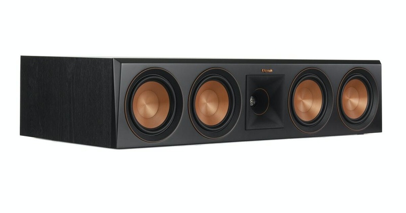

Ik heb een vrij grote center speaker. Een Klipsch RP-504C.
