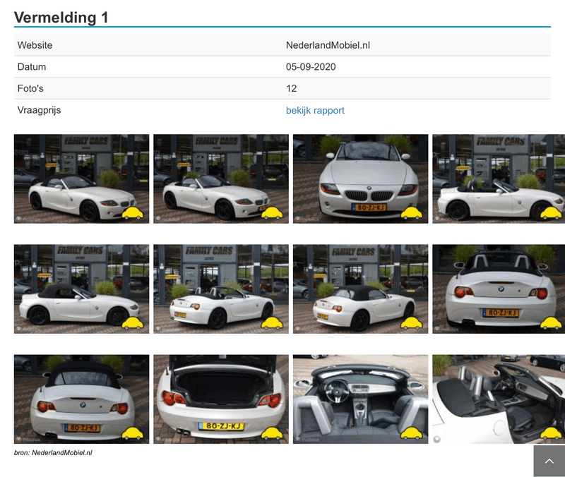

Ik ben trouwens wel benieuwd waarom deze auto opnieuw gespoten of gewrapt is...
Op kenteken en in 2020 stond de auto nog als wit te koop. Zal vast een goed verhaal achter zitten ;)

Witte kleur kwam pas na de facelift en de koplampen zijn uit 2003/ 2004; voor de facelift. Dus zal een wrap geweest zijn, liet mogelijk los en dan weer verwijderd. Sowieso, overspuiten in een andere kleur dan origineel is lastig en duur dus niet logisch voor 'n schadegeval.
Wit en zilver zijn wel de beste kleuren om het bijzondere lijnenspel te benadrukken terwijl het wegvalt met donkere kleuren..
Goed gevonden :o

Uiteindelijk een 2.5i gekocht met 160.000 kilometer op de teller. Voelt als nieuw (y)
Iedereen bedankt voor het meedenken!

Pics!
