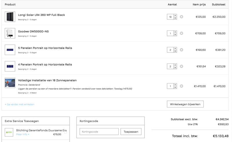

Nog even een voorbeeldje van Solar Bouwmarkt:
Afbeeldingslocatie: https://tweakers.net/i/3WuooLsVp2_lyT4YKD-BWr2Yb9U=/800x/filters:strip_exif()/f/image/067VLu92gNP4y1xPkOYOPbxS.png?f=fotoalbum_large
Ik weet niet hoe je dak eruit ziet dus heb maar wat gegokt met ligging, maar daar is de prijs dus ~€0,65 ex. BTW per Wp. Die laatste offerte komt dus het meest in de buurt van een goede prijs.
