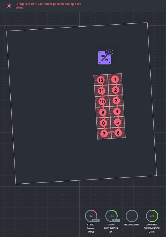

Sinds afgelopen vrijdag liggen er 12 panelen op het dak, met de volgende installatie:
- 12x trina solar 330wp full black
- 12x Solar Edge p370 optimizers
- Solar edge SE5k 3-fase omvormer
Echter bleek, bij het aanzetten van de omvormer, dat de omvormer niet aan wilde slaan. Nu heeft de installateur gebeld met Solar Edge welke op hun beurt aangaven dat de omvormer te klein is voor het aantal panelen dat wij op het dak hebben liggen.. We hebben een grotere omvormer genomen omdat we in de toekomst het aantal panelen uit wilden breiden.
Nu gaf het bedrijf waar we het systeem hebben aangeschaft ons de volgende opties:
- Kleinere omvormer, op hun kosten. Tenminste hier ga ik geen rooie cent aan betalen.
- 4 extra panelen, tegen kostprijs. Echter wel met installatiekosten. Dit zou neerkomen op €1300,-
Ik neig nu toch naar de extra panelen, gezien we die in de toekomst toch wilden hebben. Nu is mijn vraag, is €1300,- voor 4 panelen een schappelijk bedrag?

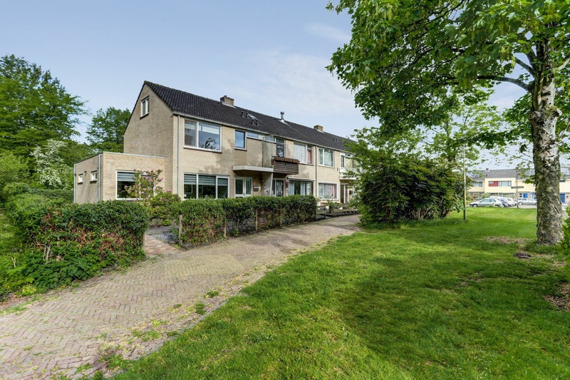

En het volgende euvel, de plaatsing. West ligt vol, oost is leeg, aanbouw op zuid is ook leeg. Het huis grenst echter aan een park, met wat bomen..
Op de onderste foto is te zien dat er schaduw op het dak is, echter als ik afgelopen dagen keek is er bijna geen schaduw.. Ik kan ook niet zien wanneer die foto gemaakt is.
Kan iemand hier een mooi advies voor geven?

Kijk even na wat je nu precies geschreven hebt. De omvormer is te klein dus moeten ze een kleinere omvormer plaatsen?
Ik vermoed dat je bedoelt dat de omvormer te ruim bemeten is en juist kleiner moet zijn als ik de rest van je verhaal lees.

Een driefase omvormer wil 750 volt zien. De p370 gaat tot max 60 volt en komt dus tekort.
Kan je inschatten of je -met uitbreiding- altijd minimaal 16 panelen in de zon hebt? Dan is dat een optie.
Zo nee, dan is een eenfase the way to go.
Je kan nog overwegen om de optimizers te vervangen voor de p404 of 405, dan zit je aan minimaal 13 panelen in de zon.
Dan je vraag mbt uitbreiden: ik denk dat die 1300 niet onredelijk is, er zullen twee man een ochtend mee bezig zijn. Wel kan je je afvragen of je van de installateur nog enige coulance kan vragen mbt de kosten: ze hebben immers nagelaten om jouw configuratie in site designer te zetten en die had op zeker aangegeven dat dit niet zou werken. Ze (en jij overigens ook) hebben zich dus onvoldoende verdiept in het solar edge systeem.
Aanvullend: als je toch gaat uitbreiden, leg dan maximaal neer totdat of je dak, of je omvormer vol is..
Edit: en ik heb je titel aangepast: je omvormer is immers niet te klein, maar te groot.
[ Voor 59% gewijzigd door teacher op 26-04-2021 07:55 ]

Je moet een 1 fase en niet 3 fase omvormer!
Lees nu dat je een 5kw 3 fase hebt. Dan moet je meer panelen toevoegen inderdaad.
Kostprijs panelen is 400 dus niet zo schappelijk. Kan je niet nog meer om die 5kw goed te vullen?
[ Voor 41% gewijzigd door lothar op 26-04-2021 07:50 ]

Alle 16 panelen via één string op jou 3 fase omvormer, dan moet het wel lukken (op start spanning)

Verwijderd schreef op maandag 26 april 2021 @ 07:44:
Het is nog vroeg, voor mij dan.. Maar inderdaad, de omvormer is ruim. Dit wilden wij ook, gezien de latere eventuele uitbreiding. Die nu dus misschien iets naar voren gehaald wordt.
lothar schreef op maandag 26 april 2021 @ 07:45:
Dit gaf het bedrijf aan die het systeem geplaatst heeft. Dit had volgens hen te maken met een 3-fase hoofdaansluiting in de meterkast. Heb er zelf echt geen totaal geen kaas van gegeten haha. Echter kan het dus wel, een 1-fase omvormer op een 3-fase hoofdaansluiting op de meterkast.
teacher schreef op maandag 26 april 2021 @ 07:45:
Nee, 16 panelen in de zon gaat niet lukken denk ik, met een oost-west opstelling met 12 op west.. En dan 4 of eventueel 6 op oost.. Of zuid.. Ten minste dat zegt mijn gevoel als leek..

Mbt 1fase: check wel even de spanningen op je 3 fases. Als deze nu al verhoogd is bij zon heb je grote kans dat de omvormer stopt door overspanning (>253V). Sowieso de omvormer aansluiten op de fase met de laagste spanning.
Zou erop aansturen dat ze de optimizers vervangen voor de juiste. Zonder meerprijs uiteraard.

Cagemen schreef op maandag 26 april 2021 @ 08:12:
Die driefase hoofdaansluiting kan je gewoon eenfase dingen op aansluiten: je tv, oven, koffiezetapparaat zijn immers ook 1 fase ;) en dit weet de installateur ook. Die had ook moeten weten dat dit systeem nooit fatsoenlijk zou gaan werken en jou, als leek, daarop moeten wijzen.
Op een driefase solaredge wil je gewoon "lekker veel" panelen, zodat de optimizers die eronder hangen niet tot het naadje moeten gaan. 16 is minimaal, en als er dan nog een paar panelen niet beschenen worden start je omvormer laat/niet op.
Kijk dus nog eens kritisch: waar kan ik panelen kwijt, en hoeveel pakken op dat moment schaduw.
Maar: Als ik dit zo hoor ben je beter af met een 1fase solar edge, of gewoon een string omvormer, zonder optimizers.
[ Voor 5% gewijzigd door teacher op 26-04-2021 10:27 ]

Cagemen schreef op maandag 26 april 2021 @ 13:10:
Dat kan ik nu sowieso kennelijk, want budget.. :-(
Een uitbreiding zie ik tegen die tijd wel weer dan, dacht het nu makkelijk te hebben opgelost door een op de toekomst gerichte omvormer te kiezen. Maar niet dus haha. Ik ga denk ik voor zekerheid, ik neem wel de HD3680. Dit om hetzelfde probleem op een (voor nu grotere bijv HD5000) 1-fase omvormer te voorkomen. Of geeft deze omvormer het opstart probleem, vanwege een te kleine spanning, niet?
Alle 1 fase omvormers willen 350 volt zien (en dat wordt gemaakt door de optimizers, de P370 kan maximaal 60 volt maken). Alle drie fasen omvormers 750 volt. En daarom kan een string bij een 1 fase omvormer dus kleiner zijn.
Maar nu je vraag: de HD5000 mag niet op een 16 ampere groep. De grootste die erop kan is een hd3680 (soms zie je een hd4000).
Later uitbreiden met nog een 1fase systeem kan uiteraard, maar dan heb je weer de "overhead": offerte opmaken, voorrijden, dak op, ochtend werk en extra omvormer.
En dan nog even een algemene opmerking: je bent bezig met het verduurzamen van je huis en je komt er nu langzaam aan achter dat de kennis die daarvoor nodig is niet wijd verspreid is; ook niet bij "experts". Je zal je dus in moeten lezen: isolatie, PV systemen, warmtepompen, domotica. Je zal zelf die expert moeten worden.

@teacher Ik heb helaas teveel ervaring met de 'kennis' van 'experts'... Ben je lid van Vereniging eigenhuis: bel ze. Zit je gemeente bij Duurzaambouwloket: bel ze.
@Cagemen Wat mij betreft had die installateur dit nooit zo moeten aanleggen zonder jouw handtekening in bloed onder het negatieve advies.... Een screenshot uit SolarEdge designer...
Afbeeldingslocatie: https://tweakers.net/i/oWMbqkv69HL0N9A1lozavz1E7uQ=/x800/filters:strip_exif()/f/image/v4R5zw7WhY1qdnJnKyNqyd8v.png?f=fotoalbum_large
