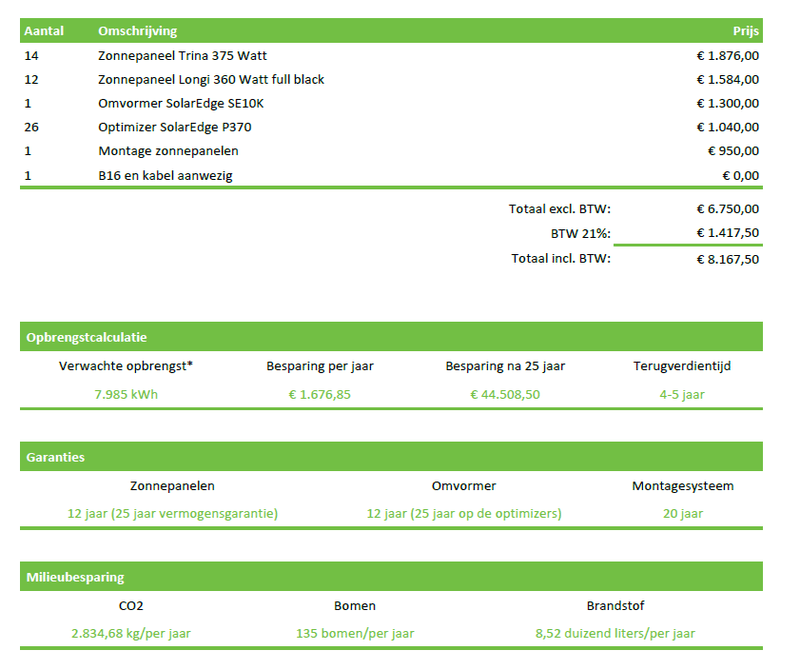

Partij 1
Plat dak (zuid-west): 14 stuks TrinaSolar Honey TSM-DE08M.08(II)
Schuin dak (zuid-west): 12 stuks Longi LR4-60HPB
Deze partij maakt gebruik van optimizers.

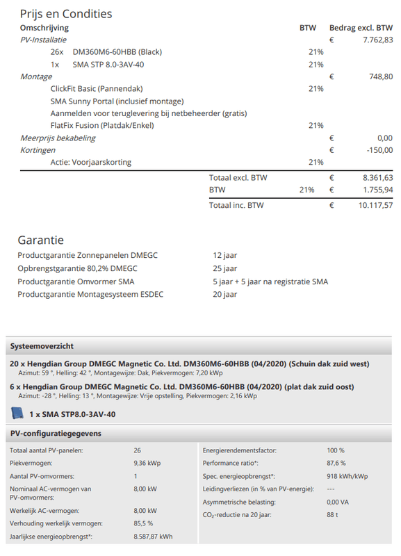

Deze partij zegt dus 20 panelen op het schuine dak kwijt te kunnen. Er zat geen situatieschets bij (ivm ons nieuwbouwhuis zijn de sattelietfoto's van google maps nog niet up to date) . Gezien de situatieschets van partij 1, lijkt het me sterk dat hier 20 panelen op passen. (zelfde formaat panelen)
Deze partij heeft de panelen op het platte dak in de zuid-oost richting staan waar ook vrij weinig schaduw is. Daarbij claimen ze dat dmv "SMA shadefix" optimizers of micro-omvormers niet nodig zijn. -> minder onderdelen dus ook minder kans op defecten.

Als je denkt dat het legplan niet kan heb je denk ik niet zoveel aan die offerte.
Offerte 1 vind ik erg goedkoop voor een SolarEdge systeem (0.705 euro excl btw per Wp).
Het zou ook met een string omvormer kunnen, dat zou dan nog iets goedkoper worden.

Zoals @SantaMuerte schrijft, het zou kunnen dat de prijs een foutje is en dat ze het niet voor dit geld gaan doen.

Ik maak me om beide offertes een beetje zorgen... Los van de prijzen!
Offerte 1: De specs van de zonnepanelen zijn iets te hoog voor de optimizers (W > 375W, Isc > 11A). Solaredge designer vind een 8KW omvormer ruim voldoende (Zonder aftoppen dus!) en wil p401 of p505 optimizers.
Offerte 2: Geen idee hoe die lui dat aan denken te sluiten... de enige wat ik door zonder waarschuwing door sunny designer krijg is string 1 van 20 en string 2 van 6 die amper de opstart spanning gaat halen in ideale omstandigheden.
Het legplan van 1 op een 2mppt omvormer (als in 2) zou prima moeten zijn... Zonder schaduw weinig reden om iets anders te doen.

Prijzen ben ik niet de beste om te antwoorden, maar de SolarEdge offerte lijkt behoorlijk competitief. Paar euro per stuk bijlappen voor p401s is niet zo erg. Zeker als hij het ook daadwerkelijk voor dat geld goed kan uitvoeren.
Met de laatste zin bedoelde ik: Legplan van offerte 1 zou 2 goede strings geven voor een string omvormer als de SMA.
Meestal is een SolarEdge systeem duurder dan een string systeem (SMA en anderen) door de extra componenten die nodig zijn, en het is niet in elke situatie nuttig. Daar tegen staat dat een SE omvormer goedkoper is dan een SMA; en er in het algemeen nog vanuit gegaan wordt dat de omvormer de 25 jaar niet haalt (buiten enphase micro, maar dat kost /nog/ meer)
SMA zegt minder componenten (maar de optimizers komen met 25 jaar garantie...).
SE zegt: beter schaduw management (maar niet altijd nuttig, afhankelijk van de situatie kan het geen enkel verschil maken, het schaad gelukkig bijna nooit)

Je hebt gelijk dat die optimisers niet geschikt zijn. Heb ik even gemist.
