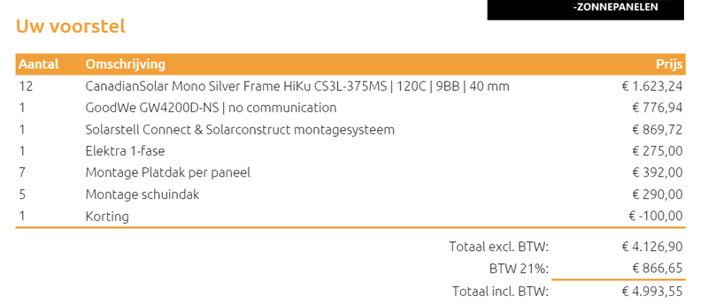

Reeds verkregen offertes
We hebben meerdere offertes ontvangen. Uiteindelijk komt er één partij uit de bus omdat deze met een redelijk lichtgewicht systeem werkt (totaal 35kg de paneel op het dakkapel incl. ballast) en wat mij betreft een goede prijs heeft. Offerte:
Afbeeldingslocatie: https://tweakers.net/i/IJSbgRZvPyvNwMG2CxTyPojCye8=/800x/filters:strip_exif()/f/image/GUQH6Yxb9JplsSThqkpEkBMZ.png?f=fotoalbum_large
Verwachte opbrengst:
4.276 kwh per jaar. De prijs is €1,18 per WP.
Vragen
- Zijn er mensen die al ervaring hebben met zonnepanelen op het dakkapel aan de noordzijde? Ik richt ze naar het zuiden, maar wil natuurlijk niet dat in december de zon te laag komt. Ik moet eerlijk zeggen dat ik 0 ervaring heb met zon en schaduw. Onze nok is erg laag dus ik kan me eerlijk gezegd niet voorstellen dat er heel veel schaduw op het dakkapel kan komen.
- De partij die we nu in gedachten hebben is niet aangesloten bij een garantiefonds. Hoe zijn de ervaringen hierin? Betalen hoeft pas achteraf.
- Is het het waard om een oost/west opstelling te overwegen zodat we meer gedurende de dag kunnen opwekken of is het handiger om alles op zuid te richten en hopen dat er in de toekomst goedkopere accu technologie komt?
- Zijn er eventueel nog andere zaken om rekening mee te houden?

Ik kom op 2182 euro voor "de omvormer"
Gezien je wens om niet perse per paneel te monitoren en geen schaduw hebt, kun je net zo goed een stringomvormer ophangen.
https://www.winkelman-zon...usief-webconnect-wif.html
https://www.sma-benelux.com/extra-5y-garantie.html
Meer dan de helft goedkoper.
Je hebt het over landscape, maar liggen de panelen niet in portrait?
Ik zou alles op zuid houden. Enkel in de late lente/zomer/vroege herfst maanden heb je wat aan oost/west op een platdak.
Daarbuiten presteert het slechter dan platdak op zuid.
November, december, januari, februari zijn helemaal niet boeiend en levert weinig op.

Zonnepanelen liggen inderdaad portrait, niet landscape 8)7 . Als ik het goed lees in de handleiding is sunny boy ook geschikt voor een eventuele accu in de toekomst? Daarnaast dacht ik eerder te begrijpen dat de enphase micro omvormer wel voor meer kwh zorgt per paneel. Daarnaast kan ik me voorstellen dat het wel waard is om met micro omvormers te werken zodat de panelen op het dakkapel langer zon vangen? Immers, zullen deze aan het einde van de middag redelijk snel achter het dakkapel verdwijnen. Vooral de panelen die op het dakkapel op het noorden zitten vind ik nog wat spannend. Ik zie het al voor me dat deze in de winter toch net wat schaduw krijgen o.i.d. :9
Dan nog een laatste vraag: hoe kijk je aan tegen een zonneboer die niet is aangesloten bij een garantiefonds?

gebruik een string omvormer van 4000W met 2x een mpp.
(en dan 6430Wp er aan hangen, dit kan door oost west.)
voor oost en voor west.
en daar op doe ik oost met 2 stringen parallel.
(moeten dan even veel cellen serieel hebben per parallel string.
soms ook een leuke oplossing)
Omtrent de panelen op mijn noord dakkapel en eventueel geen zon in december/januari: zeg ik het goed dat deze dan wel op een aparte string moeten zitten? Ik heb altijd begrepen dat als alle panelen op dezelfde string zitten en eentje (of meerdere in mijn geval) schaduw hebben ze niets/veel minder opleveren. Klopt dit?
nee en ja.
panelen die een andere hoek hebben, graag op een andere mpp (of parallel).
dus als ik je foto goed begrijp:
alles op het dakkapel op 1 string en alles er onder op 1 string.
en dan een omvormer met 2x mpp.
(met 12x375Wp=4500Wp zou je nog kunnen kiezen voor een 3,6kW omvormer.
die zijn maar 16A en daardoor vrij goedkoop.
omdat je dan panelen vrij plat hebt (dakkapel) en panelen vrij stijl (dak).
plat doet het beter in de zomer en stijl beter in de lente herfst.)
8x375Wp = oke gaat goed.
5x375Wp = matiger, maar werkt, het is wat krapjes in de Vmpp/Voc.
(als je wil kun je die dus vervangen voor speciale panelen zoals de Panasonic.
dan is die string een stukje beter en haal je wel een ruime 5% extra per jaar.
helaas wel een stukje duurder, is dus een persoonlijke keuze. ;) )

Afbeeldingslocatie: https://tweakers.net/i/Zev7hRzQ88r-xxAdjRBsSSq192U=/800x/filters:strip_exif()/f/image/ubx17AEGulZQ0O8mgVA8VpS5.png?f=fotoalbum_large
Eerste nieuwe offerte is binnen. Toch ruim 1.200 (1.000 netto) euro goedkoper, super! Online al wat rondgekeken en heb begrepen dat Goodwe een prima optie is. 4 meter verderop hangt de AP ;-).

TalkingCarrot schreef op donderdag 29 april 2021 @ 08:46:
cool, lijkt al aardig op de prijs die het zou moeten zijn.
