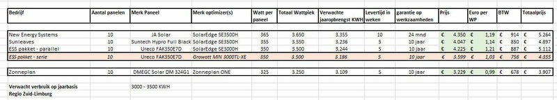

Hallo allen,
Sinds 2 jaar woon ik in een 2-onder 1 kapwoning met de achterkant van het huis gericht op het Zuid-Westen.
Regio: Zuid-Limburg
Verwacht verbruik: tussen 3000-3500 KWH op jaarbasis
Ik heb 3 partijen laten komen en een advies laten uitbrengen. Ter vergelijking heb ik ook nog een online offerte aangevraagd via zonneplan. Wat vinden jullie?
Ter info, mijn overbuurman heeft het bij een van de partijen laten doen en is tevreden. Daarbij heeft hij nog 400 euro van de prijs gekregen dus ik denk dat daar nog wat ruimte zit..
Afbeeldingslocatie: https://tweakers.net/i/gvKKD7Af33eJC6znkcogKDyvwJM=/800x/filters:strip_icc():strip_exif()/f/image/dalP1zSkGhhL0JQ2akeIIf9i.jpg?f=fotoalbum_large
Afbeeldingslocatie: https://tweakers.net/i/JVj_tNYf4-Xlq7WU_FlbQMPXEhw=/800x/filters:strip_icc():strip_exif()/f/image/JvssYrR6CGejkFeOpe1zBqDS.jpg?f=fotoalbum_large

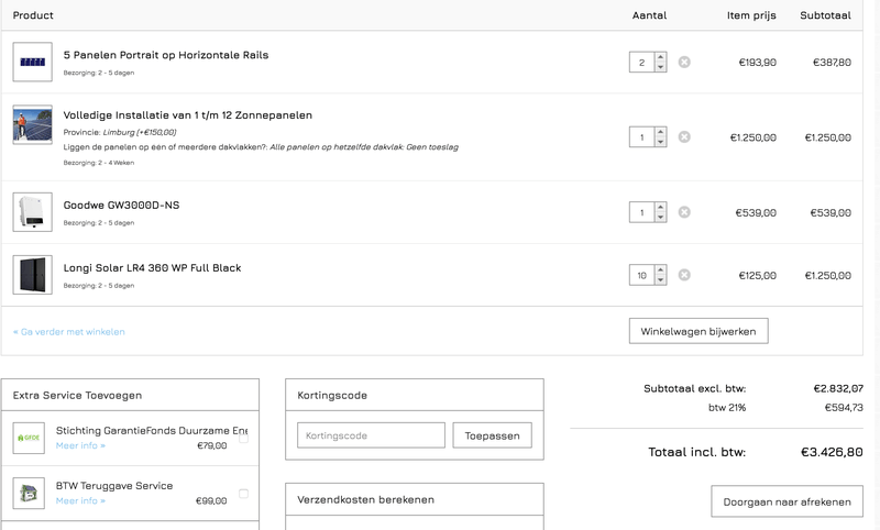

SolarEdge lijkt me hier niet nodig, want nauwelijks tot geen schaduw, dus die kan je eigenlijk al wegstrepen.
Voorbeeldje van Solar Bouwmarkt:
Afbeeldingslocatie: https://tweakers.net/i/n-zs1igxwemfkyNyEgHq_yR4KDs=/800x/filters:strip_exif()/f/image/re9xlNMMBNAhW3P19dULQ7TG.png?f=fotoalbum_large
€0,78 ex./€0,95 incl. BTW per Wp. Bij Solar Bouwmarkt is regio Limburg €150 duurder, dus een lokale installateur zou het in theorie nog iets goedkoper moeten kunnen.

Inderdaad geen SolarEdge doen als er geen substantiele (zachte) schaduw is, dat is zonde van het geld.
Als er wel nog wat budget is, heb je ook overwogen om de andere kant van het dak vol te leggen? Dan heb je nu ruim voldoende en wat overproductie, en in de toekomst na salderen ook nog steeds voldoende opbrengst en een lage energierekening.
Als je het allemaal in een keer gelijk goed kan doen bespaar je natuurlijk enorm tegenover als je later nog een keer er mee bezig moet en installatie kosten en alles hebt. Nu kan 2 kanten van het dak nog prachtig op een omvormer met 2 x MPPT.
Weteringbrug ZO 9.900WpNW 6.270WpTotaal 16.170Wp — 5 x MHI L/L (SCM / SRK / ZSX)
