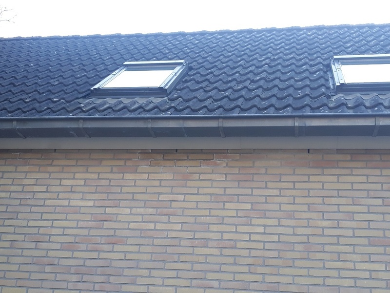

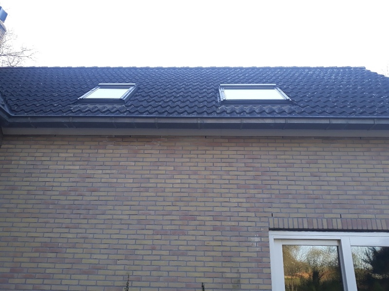

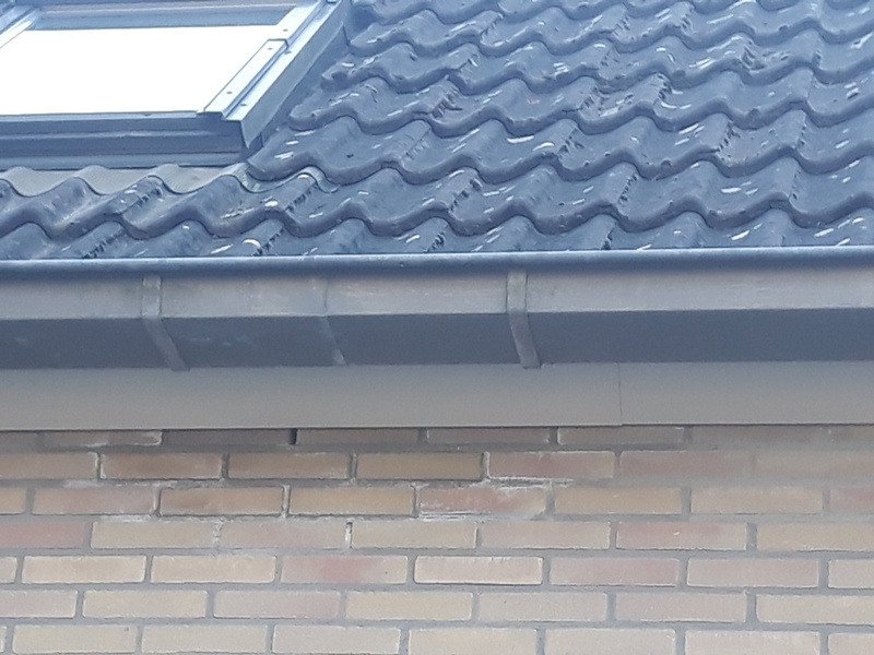

Sinds nadat er zoveel sneeuw is gevallen hebben we op een paar plekken last van vocht doorslag (woning gebouwd in 2000), vooral 1 plek blijft echt heel nat en de voegen gaan ook wit uit slaan hierdoor. (Toen de sneeuw ging dooien aantal dagen best wel wat last gehad van lekkage rond de dakramen, oa ook bij dit raam)
We kunnen niet zo goed verklaren, wat hiervan de oorzaak zou kunnen de, de sneeuw is ondertussen echt al weer even terug, we hebben wat dakpannen opgetild net boven de vochtigste plek en het dak heeft geen signalen van lekkage. Er loop naar ons idee ook niets daar wat zou kunnen lekken of zo
Binnen in de woning geen sporen van lekkage
Wat kan de oorzaak zijn en kan dit kwaad? Als het toch nog de sneeuw is, hoelang kan dit nog vochtig blijven?

Zou beste hier door kunnen komen als het na de sneeuw is gebeurt.
YouTube: Voorkom daklekkage door smeltende sneeuw. Ik laat je zien hoe

Zo te zien zit het precies bij de soldeernaad van je dakgoot. Is je dakgoot op die aansluiting niet gewoon lek?
  • casperensylvia
  • Laatst online: 06-10-2025
Ah oke, dus de volgende keer zorgen dat we de dakgoten sneeuwvrij maken voor het smelten dus... En voor nu dus toch gewoon geduld hebben en hopen dat het heel langzaam toch gaat opdrogen?
Dakgoot is niet lek (zit ook niet helemaal tegen de muur aan), staat vaak nog klein beetje water in, onderkant van de goot is, ook bij die naad, droog
