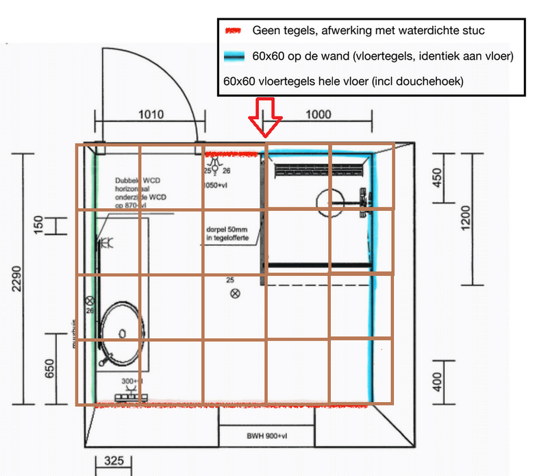

Wij zouden graag advies krijgen over welke tegelverdeling er handig is in onze badkamer. Dit aangezien de tegelzetter via onze nieuwbouw aannemer een situatie heeft gerealiseerd die ons absoluut niet de meest logische en mooie situatie lijkt. Wil ook zeker foto's delen van hoe het er nu uit ziet, maar zou eigenlijk liever eerst advies krijgen zonder dat de situatie bekend is. Zijn er tegelzetters die met ons mee willen denken hoe dit aan te pakken?
Concreet onze vraag: wat is een geschikte tegelverdeling op de vloer en wat is een geschikte tegelverdeling op de 2 wanden?
Vloertegels 60x60 op hele vloer
Rekening houden met dorpel tbv douchewand, wat is hier mooi?
Wand 60x60 tegenover wastafel (betreft identieke tegel als vloertegel)
Wand 60x60 in douchehoek t/m dorpel (totaal +/- 1000mm breed) (betreft identieke tegel als vloertegel)
Zie dit bestand voor meer info: https://drive.google.com/file/d/16woG12tqsxMveiYddVJzpAQr5azyF6LE/view?usp=sharing

Wil het liefst zo concreet horen waar begonnen zou moeten worden met tegelen van de vloer en wanden om het netste resultaat te krijgen. En idd hoe om te gaan met samenhang tussen vloer en wand.

@toyeco dat kan je niet beoordelen zonder de ruimte te laten zien met alle maatvoeringen.
Vaak moet er ergens een concessie gedaan worden omdat maten net niet uitkomen namelijk en het is aan een goede tegelzetter om dat optisch zo mooi mogelijk op te lossen voor je.
Ook hangt het erg af van je tegelkeuzes van je vloer en wand qua maatvoering, afwerking, voegkeuze etc.
Zichtkanten, hoe kom je binnen, waar kijk je direct tegenaan. Wel of geen raamkozijnen, dilatatievoegen en ga zo maar door.

Niet gehinderd door enige kennis van zaken, ik zou beginnen aan de deurzijde van de dorpel tegen de muur met een hele tegel. Voegen op de muur gelijk houden met de vloer.
Op de tegenoverliggende muur hou je dan 30cm. Aan de kant van de wastafel ook 30cm. Aan de kant van de douche 40cm.
(Alle maten plusminus)

Ik zou de vloer uitlijnen op de hoek linksonder van de douchehoek. Aangezien het 120cm diep is komt dat ook goed uit bij de muur. De voegen van de vloer laat je doorlopen in de muren. Met jouw maten kom je nergens op hele smalle stroken uit. Of je op de muren onderin met een hele tegel begint hangt af van de hoogte.

De zijkant van de douchewand, daar wil je denk ik een voeg hebben (rode ijl) en als je de badkamer binnenloopt wil je aan de raamkant hele tegels zien. Dus dan om je op zoiets uit. De tegels die buiten de vloerrand uitsteken zullen moeten worden afgezaagd.
Afbeeldingslocatie: https://tweakers.net/i/6XEG_ZX9xGe7EsYqmtJ2UAr79M0=/800x/filters:strip_exif()/f/image/yR05ufpZGkAswP82EmVMqjoL.png?f=fotoalbum_large

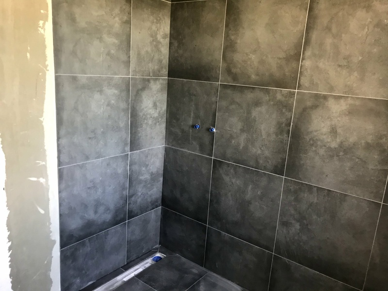

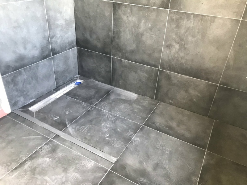

Hierbij een aantal foto's van hoe wij donderdag de badkamer aantroffen.
Afbeeldingslocatie: https://tweakers.net/i/dLDGuCFyEFzmn5heuqaEWlOojuM=/800x/filters:strip_icc():strip_exif()/f/image/mvRJXtL3s4EJ9q67XtCJAlbn.jpg?f=fotoalbum_large
Afbeeldingslocatie: https://tweakers.net/i/24W1D09h_o15J99uREOtzpUzzzc=/800x/filters:strip_icc():strip_exif()/f/image/1qJJnibiCyZ7fE395DMlfcV9.jpg?f=fotoalbum_large
Afbeeldingslocatie: https://tweakers.net/i/d_tk5_wI0VqZOqk97VUx-Q598GY=/x800/filters:strip_icc():strip_exif()/f/image/K84wzvdq8o96BL4qMSoB6HZR.jpg?f=fotoalbum_large
Afbeeldingslocatie: https://tweakers.net/i/zclnQMFFzHXohQifHBEhZ_7UJuI=/800x/filters:strip_icc():strip_exif()/f/image/gVkeJ5mvCcMKD7lJnrynb5sC.jpg?f=fotoalbum_large
  • JohanSavelkoul
  • Registratie: Februari 2021
  • Laatst online: 17-04-2024
toyeco schreef op zondag 25 april 2021 @ 15:37:
Die eerste foto.. Dat is dus gewoon een kwestie van beginnen en dan wel zien hoe we uitkomen.
Niet van te voren over nagedacht, niet uitgerekend..
Die voegen van vloer en muur hadden best in elkaar over kunnen lopen, met wat meer denkwerk.
  • BrZ
  • Laatst online: 29-10 10:44
BrZ
De vloer zou ik zoals gezegd op de die dorpel van de douche hebben uitgelijnd, dat vind ik rustiger ogen dan dat smalle strookje wat ze er hier van hebben gemaakt.
Maar die muren dan niet laten uitlijnen is in mijn ogen echt onacceptabel, dit ziet er niet uit.

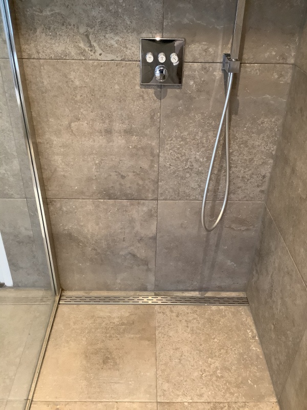

Om je een idee te geven...
Zo heeft de aannemer het bij mij opgelost. Dit na uitvoerig overleg met ons...
Afbeeldingslocatie: https://tweakers.net/i/ry9PwpYLjRiFC5jm8J9_NSd9sfM=/x800/filters:strip_icc():strip_exif()/f/image/PLhyHNZPhws9JWCbG0cyvLfb.jpg?f=fotoalbum_large

Blommie01 schreef op zondag 25 april 2021 @ 16:27:
Dit ziet er idd zeer netjes uit. Heel veel details van badkamer wel aangegeven. Helaas geen overleg geweest over tegelverdeling van deze tegels. Overigens in algemene zin wel naar gevraagd en werd aangeven dat het goed zou komen. Achteraf enorm balen dat we hier niet toch eigenwijs zijn geweest en door hebben gevraagd.
@Blommie01 Even nieuwsgierig, heeft jullie aannemer hier contact over opgenomen om af te stemmen hoe jullie het wilden hebben?

  • Blommie01
  • Laatst online: 09:38
toyeco schreef op zondag 25 april 2021 @ 17:17:
Jazeker. Ik heb samen met de aannemer alles doorgenomen. Vooral de uitlijning van de tegels en de voegen hebben we zorgvuldig bekeken alvorens hij aan de slag ging.
@toyeco Het lijkt wel of je kraan ook niet in het midden van de douche zit... lijkt wel teveel naar links te zitten.. Of lijkt dit alleen op de foto zo?
